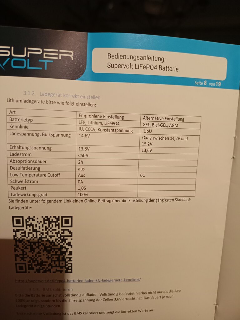

Welche App-Einstellungen bei Landstrom? Da hängt doch nur ein 12V Netzteil dran (dass eben eine Lifepo4-Kennlinie können sollte, obwohl Gel auch geht). Ob da paralell vom Solar auch noch Strom kommt, sollte egal sein.

Schau mal bitte weiter oben in meinem Post das erste von den zwei Bildern, da stehen die Ladeeinstellungen. Ich kann damit gar nichts anfangenulimm hat geschrieben: Do 17. Okt 2024, 15:54Welche App-Einstellungen bei Landstrom? Da hängt doch nur ein 12V Netzteil dran (dass eben eine Lifepo4-Kennlinie können sollte, obwohl Gel auch geht). Ob da paralell vom Solar auch noch Strom kommt, sollte egal sein.

Meinst du das "Ladegeräte korrekt einstellen? Da steht nur, mit welchen Werten man laden soll, und die Alternativladung wenn man kein Ladegerät für Lifepo4 hat. Das kann auch gemischt werden. In einem Camper sind oft 3 Ladegeräte verbaut: Solar, Landstrom, Booster (oder Lima). Die können manchmal auch nicht alle Lifepo4, deshalb kann man die Akkus auch anders laden, zB Lima oder LandstromLadegerät auf GEL eingestellt.

Re: Ladespannung für Bosch L5 008 12V 75Ah Dual Versorgungsbatterie via Solar in Victron
Ja genau das meinte ich.
Aber das bedeutet doch im Klartext, ich müsste jedesmal vorher einstellen, ob ich über Solarregler, während der Fahrt oder über das Landstromladegerät lade, richtig?

Nein. Dem Akku ist es egal wie er von welchem Ladegerät geladen wird, solange sich alle innerhalb der Spezifikationen bewegen, und die sind ja auch alle gleichzeitig angeschlossen.Jule hat geschrieben: Do 17. Okt 2024, 18:40Ja genau das meinte ich.![]()
Wenn du fährst oder am Landstrom hängst und die Sonne scheint bekommt der Akku ja auch Strom von 2 verschiedenen Ladern. Ob da der eine bis 14,6V und der andere bis 14,2V laden kann, ist dem Akku egal. Und den Ladegeräten auch. (Oder hast du bisher Solar deaktiviert bei der Fahrt oder Landstromanschluss?)

Sorry, Einspruch, euer Ehren, 14,8V kann, darf KEINE LiFePO4 Batterie, das technische Maximum ist IMMER 14,6V.Wolfgangfox hat geschrieben: Do 17. Okt 2024, 20:36Bei LiFePo liegt die , je nach Hersteller zwischen 14,5 und 14,8 Volt.
