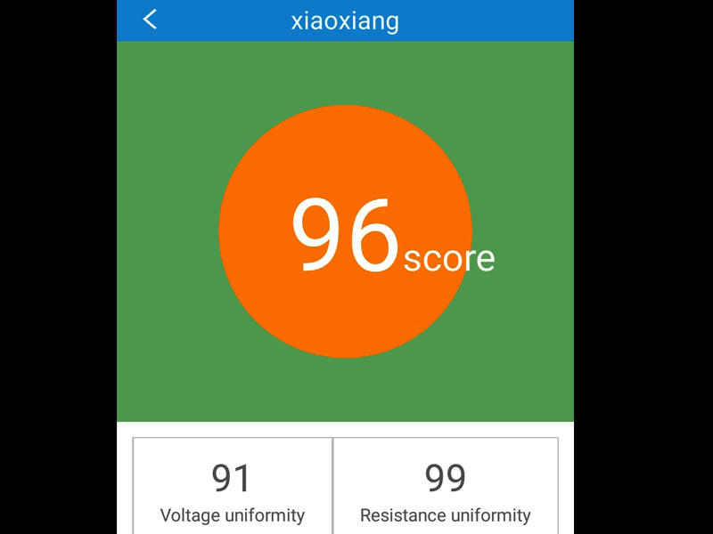

Mit der üblichen App für die günstigen JBD-BMS von Xiaoxiang kannst du auch auf die Liontron zugreifen.
Und bei der ersten Benutzung kannst du dir dann auch die freundliche 220 Ah - Anzeige für die 200 Ah Batterie einstellen. *YAHOO*

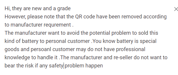

Anbei mal die Antwort auf meine Frage an den Lieferant ob die von mir bestellten Zellen B Wäre sind oder gebraucht

A oder B Zellen?

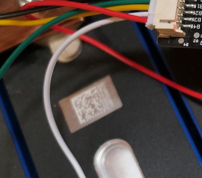

Vor allem will der Aliexpress-Lieferant nicht, daß der Hersteller mitkriegt aus welcher Charge von welchem Groß-Abnehmer Zellen mit Polen zum Punktschweißen weiterverkauft und mit M6 Bohrung versehen wurden.
Bilder: vor und nach dem Bohren:

Welche Bohrungen sind den vorher drin?

Eklärt aber nicht die M6 Schraube und ich sehe auf dem ersten Foto einen neuen (der kleine Grüne) Aufkleber.
Darunter war der QR-Code vom Hersteller mal gewesen.
So sehen meine aus.
Auch der Verkäufer hatte einem Kunden B Ware verkauft.
Meine sind wohl A-Ware.

Meine blauen Zellen werden täglich besser ausbalanciert, dank BMS von JBD

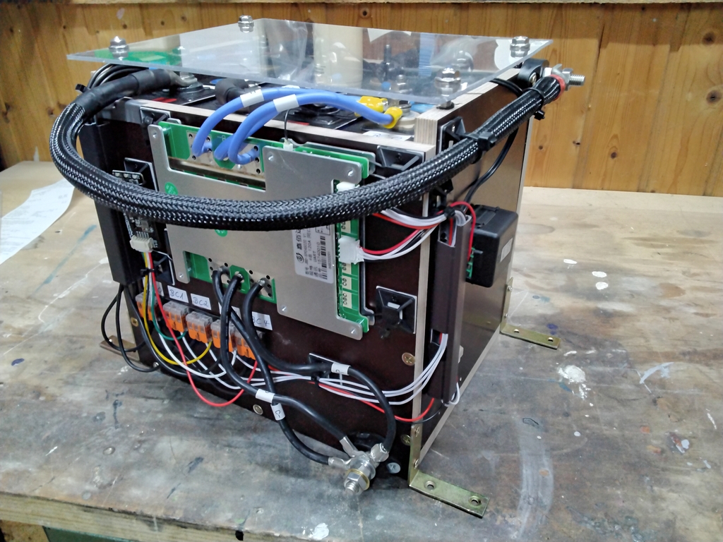

Mach mal ein Bild Timo,
meine sehen so aus.
Bild 1 Anprobe
Bild 2 fertig geklemmt
Presspassung mit Versandmaterial, zusätzliche 1mm Kunststoff Trennung der Zellen, (Kunststoffplatzdeckchen zerschnitten)
Zellen Temperatursensor direkt mittig zwischen Zelle 3 und 4 geschützt gegen Druck im pinken Festschaummaterial.
Bild 3 zugeschraubt, Name und Kapazität angepasst
Bild 4 2h nach letzter Vollladung/Initialisieren vorm Einbau im Womo

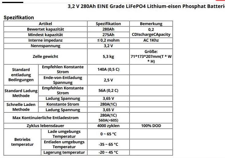

Bild 5 Datenblatt Zellen (4000Zykl. bei 100% DOD)
Gewicht 25,3Kg

Bild 1 Anprobe
Gewicht 25,3Kg

Da ich sie nochmal ausgebaut habe hier noch ein Foto
Gruß Timo
