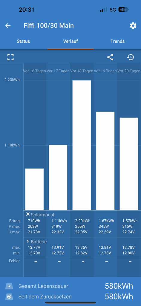

Verfasst: Sa 12. Jul 2025, 13:09
von Weitreisender
Heribert hat geschrieben: Sa 12. Jul 2025, 10:37
Um gekehrt sind 100 Wp auf dem Dach nutzlos, für 500 AH Batterieleistung. Das sollte dann auch alles stimmen.
Die Betrachtung ist doch eh sinnbefreit, denn niemand wird jeden Tag 6 kWh oder 500Ah verbrauchen und muß diese täglich durch Solar wieder nachladen. Aber ja, der Tagesverbrauch sollte im richtigen Verhältnis zum Solar (Wp) stehen und die genannten 500Ah sind wohl eherdie Kapazität für mehrere Tage Schlechtwetter.
Doraemon hat geschrieben: Sa 12. Jul 2025, 10:47
Das ist nicht sooo ganz nutzlos, die 500Ah lassen sich auch durch die Lima bei der Fahrt wieder nachladen
Ja genau, mit 25A Ladebooster 20 Stunden fahren, mit 50A Lb 10 Std, ja das macht man auch jeden Tag, oder? 8-)
Unser Tagesverbrauch mit Kaffee, alles laden und 6 -10 Std Kühlschrankbetrieb (15A), liegt bei 80 - 120Ah und die lädt die Sonne locker wieder nach und wenn es mal trüb ist, dann eben einen Tag später und das alles ohne 1 km Fahrerei und mit 360Wp. Den Ladebooster brauchen wir eh nur in den dunkleren Jahreszeiten.

Die kann ich ausräumen. An normalen Sonnentagen, laufen bei zwischen 1 und 2,2 kWh durch das System. Morgens ist mein Akku bei 70%, d.h. es fehlen ca. 100Ah, ab Mittag schaltet der Kühlschrank bereits wieder auf 12V und läuft zwischen 6 und 10 Stunden. Mit Eigenverbrauch bin ich am nächsten Morgen wieder bei 70% SoC und das mit "nur" 360Wp Solar.
Re: Lohnt sich eine Solaranlage auf dem Wohnmobil?
Verfasst: Sa 12. Jul 2025, 20:53
von Doraemon

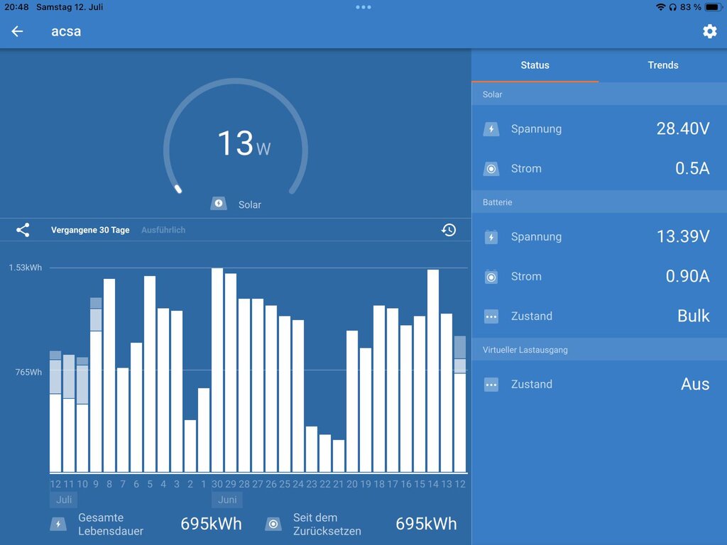

Also ich habe zwar nur 300Wp auf dem Dach aber bis Mittag 100Ah nachladen, sind da pro Stunde so ca. 20Ah und das am Morgen, das müssen ja super Panele die das schaffen, wobei dein Foto ja nicht gerade aktuell ist und nur eine Woche zeigt.
Meine letzten 30 Tage schaun hier in Spanien bei mir so aus,
