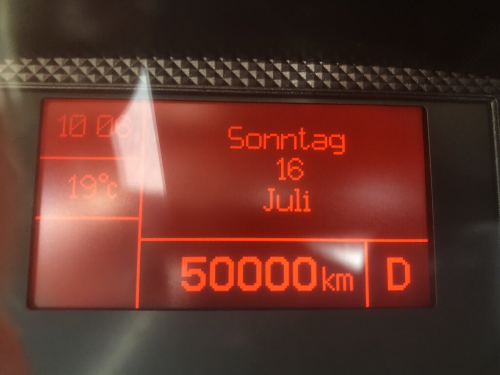

Habe gestern die 50 Tkm mit dem Kasten geknackt.
Nach 26 Monaten bei >90% unregelmäßigen, bundesweiten Dienstreisen von 2 bis max. 3 Tagen und nur einer 1-wöchigen Urlaubstour an die Nordsee.

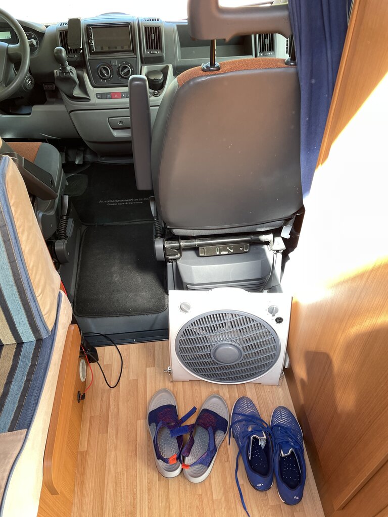

Hab ich zwar nicht heute gemacht sondern vor ein paar Wochen eine 230V Steckdose hinter dem Beifahrersitz montiert. So kann ich jetzt unseren Ventilator wahlweise in das Heki einhängen oder wie jetzt am WE hinter dem Beifahrersitz plazieren, er saugt somit die kühle Luft von der Frontklima an und verteilt diese im Aufbau. Hat am WE wunderbar geklappt, hatten hinten angenehme 25ºC, nur im Bad hatten wir noch Temperaturen wie in einer Sauna.

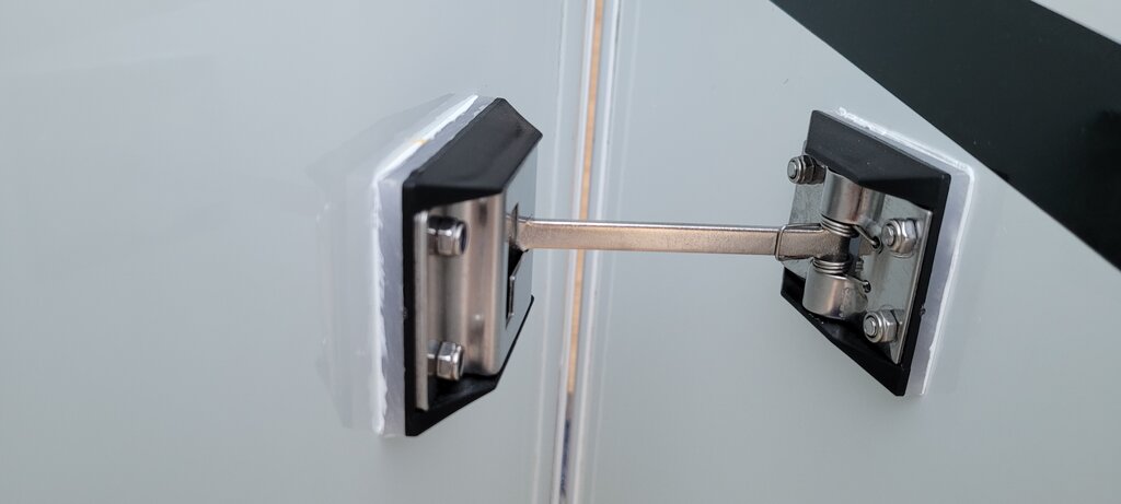

Türfeststeller aus Edelstahl montiert.
Polycarbonat-Platte von hinten verschraubt und mit Sika angeklebt.
