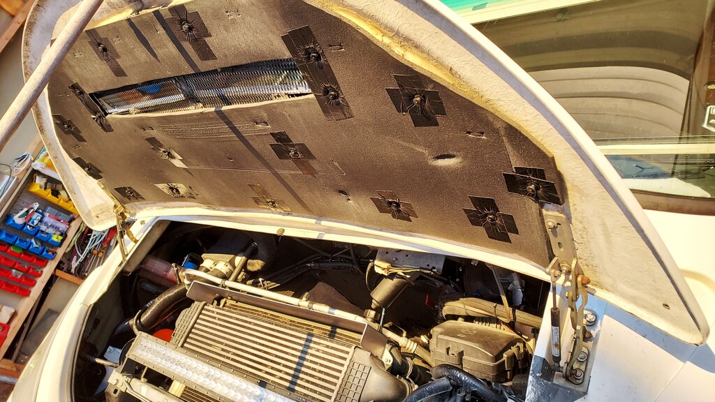

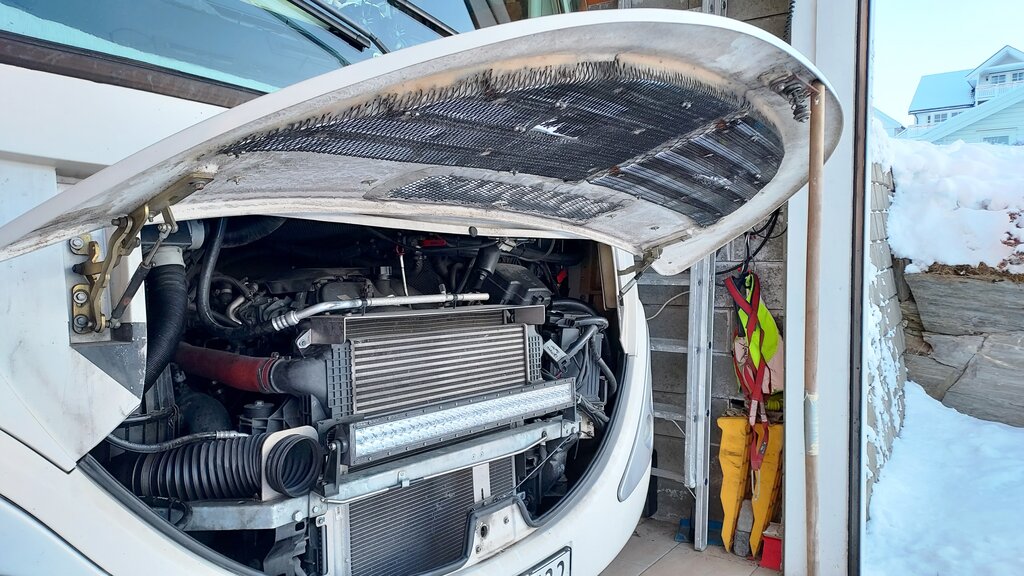

walter7149 hat geschrieben: Do 17. Nov 2022, 16:24
Hallo, ........... bin ich heute zur Anfertigung
der Befestigung der Isomatten-Winterabdeckung gekommen.
Leider hatte ich nur noch ein paar Tenax-Druckknöpfe dafür.
Die vier geklebten Tenax-Unterteile sind bombenfest. Da mußte ich nur die Isomatte dagegen drücken, um die
richtigen Positionen der Tenax-Druckknöpfe zu markieren.
Dann mit 10 mm Locheisen Löcher an den markierten Stellen einschlagen und mit Hilfe von noch zwei Händen auf dem
Küchentisch die Druckknöpfe in den Löchern festdrehen.
Vorläufig fertig sieht das jetzt so aus :
"Vorläufig" , weil erst mit acht Druckknöpfen an den wichtigsten Punkten befestigt.
Mit weiteren acht Druckknöpfen sieht es dann auch mit geöffneter Motorhaube ordentlich aus.
Dafür muß ich mir aber erst wieder hauptsächlich Tenax-Unterteile, TU-04SwC - schwarzverchromte Lochplatte, bestellen und schicken lassen.
Jetzt kann der Winter kommen !
Heute früh waren schon mal -3°C und es soll in den nächsten Tagen noch frostiger werden.
Gestern hab ich dann die Isomatten-Winterabdeckung endgültig fertigstellen können.
Das sieht dann jetzt so aus :
Vorher ohne
danach mit der angeklippten passend geschnittenen Isomatte
Seit 29.Okt.23 haben wir Winter mit etwas Schnee und Frostgraden.
Seit 20.Nov. fast durchgängig Frostgrade im zweistelligen Bereich bis -20°C.
Da muß ich diese Isomatten-Winterabdeckung hinter den Kühlergrill befestigen damit der Motor
die vorgeschrieben Betriebstemperatur erreicht und über einen zusätzlichen Wärmetauscher mit der
Aldeheizung der gesamte Aufbau während der Fahrt angenehm beheizt wird.

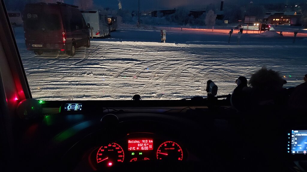

Hallo, heute kommt dann für unseren Carver der erste richtige Winterkältetest.
Bis Samstagmittag ohne Strom gebucht.
Bei Ankunft auf dem SP in Røros um 16 Uhr
Zwei Stunden später
Mal sehen wie sich das noch entwickelt.

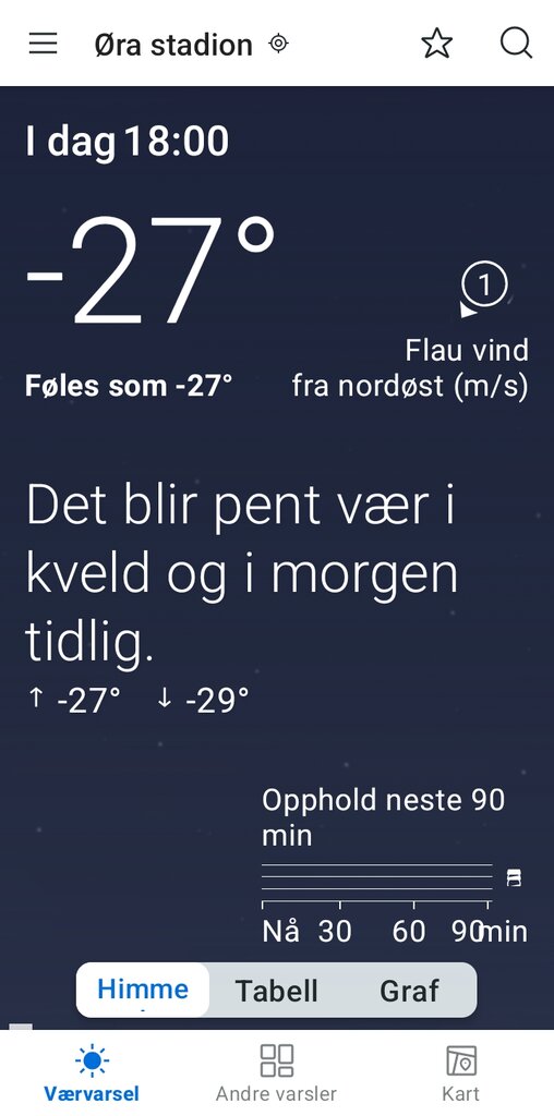

Hallo, wir sind jetzt seit über zwei Tagen bei durchweg zweistelligen Frostgraden unterwegs.
Während der Fahrt wird nur über den Wärmetauscher mit heißem Motorkkühlwasser mit der Alde, Temperatureistellung 18°C, ganz ohne Gasbetrieb, der Aufbau geheizt .
Cockpitheizung steht auf "Automatik" bei Temperatureinstellung 24°C, aufsteigend
nach fallender Außentemperaturen, wie schon gestern genannt, bis 27°C.

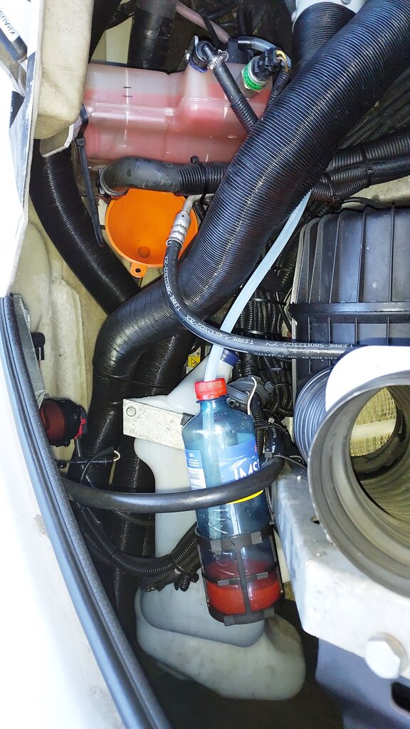

Hallo, hab mal wieder was gebastelt.
Es hat mich schon länger gestört, das besonders im Winter, wenn die unauffällige Kühlergrillabdeckung montiert ist, der Motor bei längerer Bergauffahrt mal sehr warm wird Kühlerfrostschutzgemisch aus dem Schraubverschluß des Ausdehnungsbehälters herausgedrückt wird und dann verloren geht.
Auf dem Schraubverschluß steht auch 1 bar Druck, also steht im Normalfall das ganze Kühlsysten vom Daily mit 1 bar Überdruck.
Wenn dann das Überdruckventil im Schraubverschluß mal öffnet, wird spritzt Kühlflüssigkeit nach außen rundum.
Beim Frankia war da ein Schraubverschluß mit einem Schlauchnippel und ein Schlauch dran. Aber das Kühlsystem stand nicht unter Druck.
Durch Zufall habe ich bei einer Googel-Recherche einen 1 bar Schraubverschluß mit abgewinkelten Schlauchanschluß gefunden, bestellt und gleich verbaut.
Vorher
Zwischendurch mit neuem Schraubverschluß
passender Schlauch auf den Schlauchnippel
und weiter unten mit einer passenden Flasche in einem passend befestigten Becherhalter wird die austretende Kühlflüssigkeit aufgefangen
und kann bei Bedarf wieder eingefüllt werden.
Bei der nächsten Tour wird dann getestet.

walter7149 hat geschrieben: Mi 20. Dez 2023, 15:39
Es funktioniert bestens. Bei >1 bar öffnet das Überdruckventil im neuen Schraubdeckel.
Wenn dann Kühlmittelfrostschutzgemisch mit rausgedrückt wird, wird die Flüssigkeit in der Flasche gesammelt
und geht nicht verloren.
