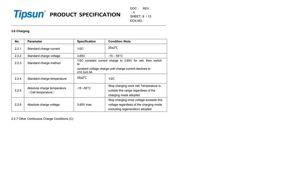

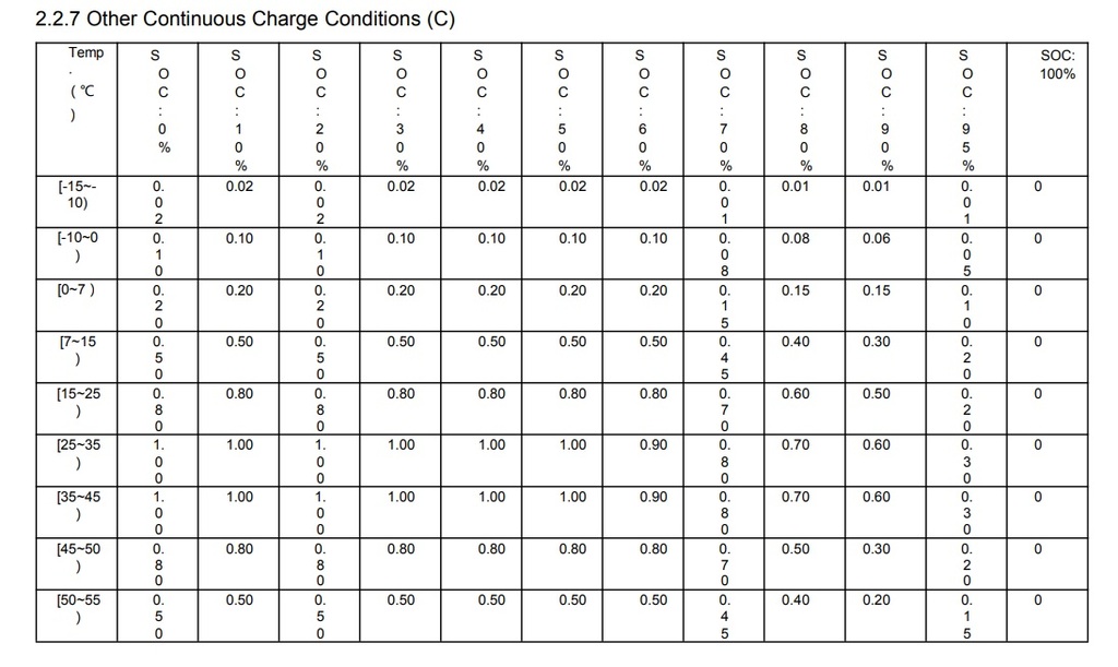

Nicht die Daten, die irgendein Verkäufer nennt,
ich meine das zur Batterie gehörende original Datenblatt.
So wie dieses (Auszug):
Batterieparameter
Batterieparameter
Ladestrom in Abhängigkeit von Temperatur und Kapazität
Ist sicher für jede Batterie anders, und klar kann ich die Batterie mit 1C Laden,
dann halt auf eigene Gefahr und ohne Garantie der Lebenserwartung der Batterie.
