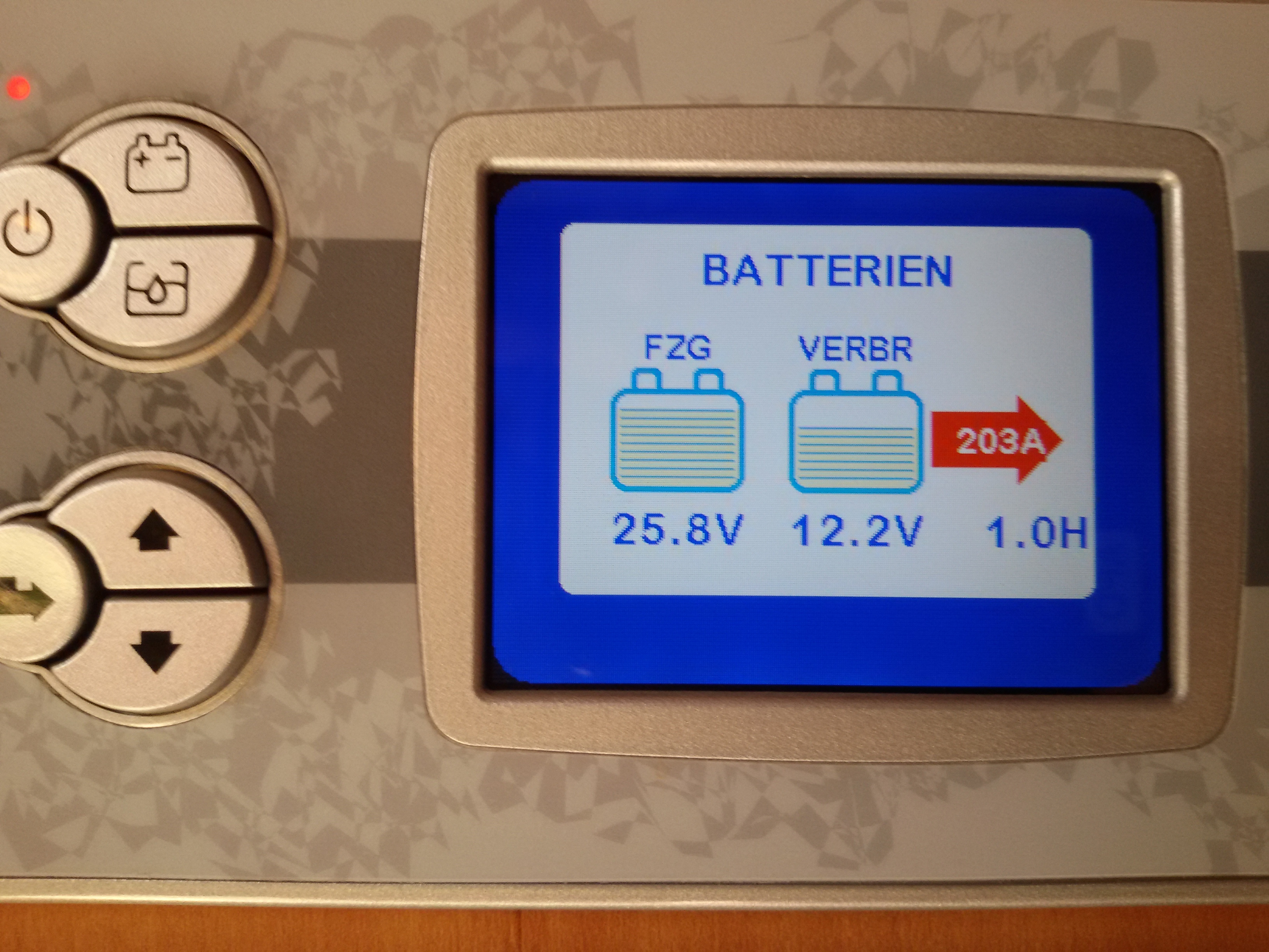

Habe früher immer den BC als Blödsinn abgetan, heute sehe ich das anders, mit der Zeit habe ich gelernt die Anzeigen zu deuten. Auch der jeweilige Spannungseinbruch bei großen Entnahmen spiegelt für mich den Allgemeinzustand des Akkus wieder.
