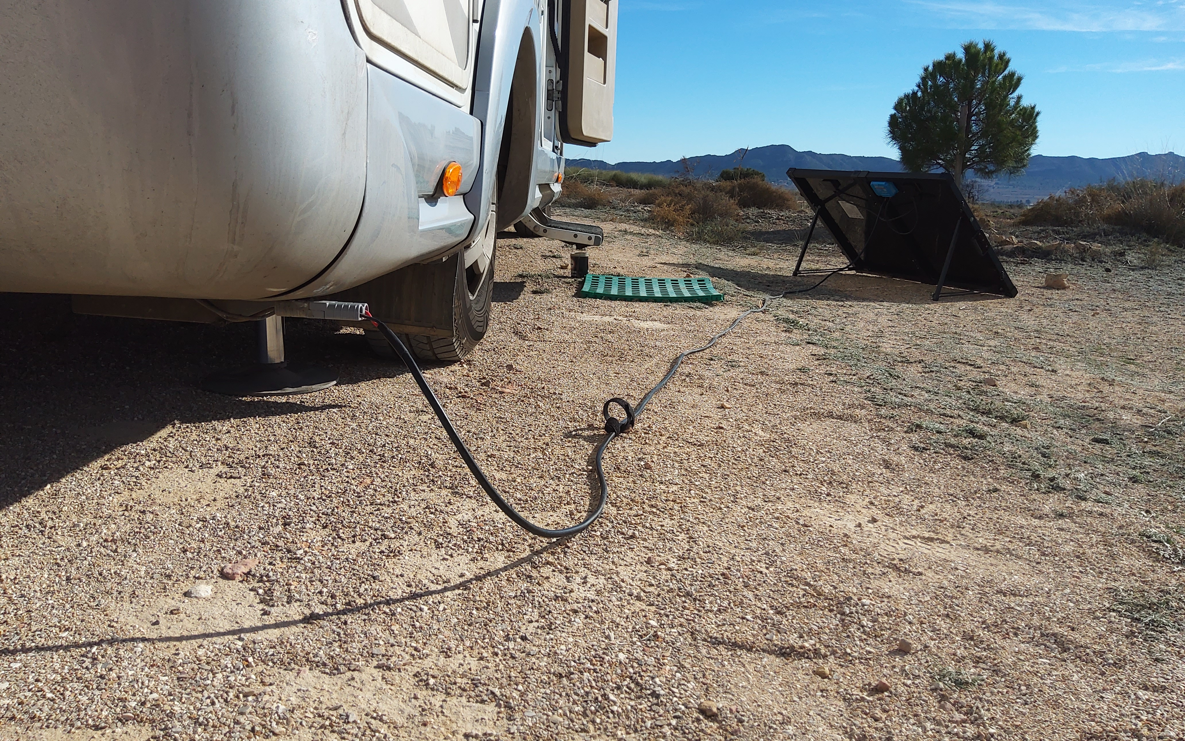

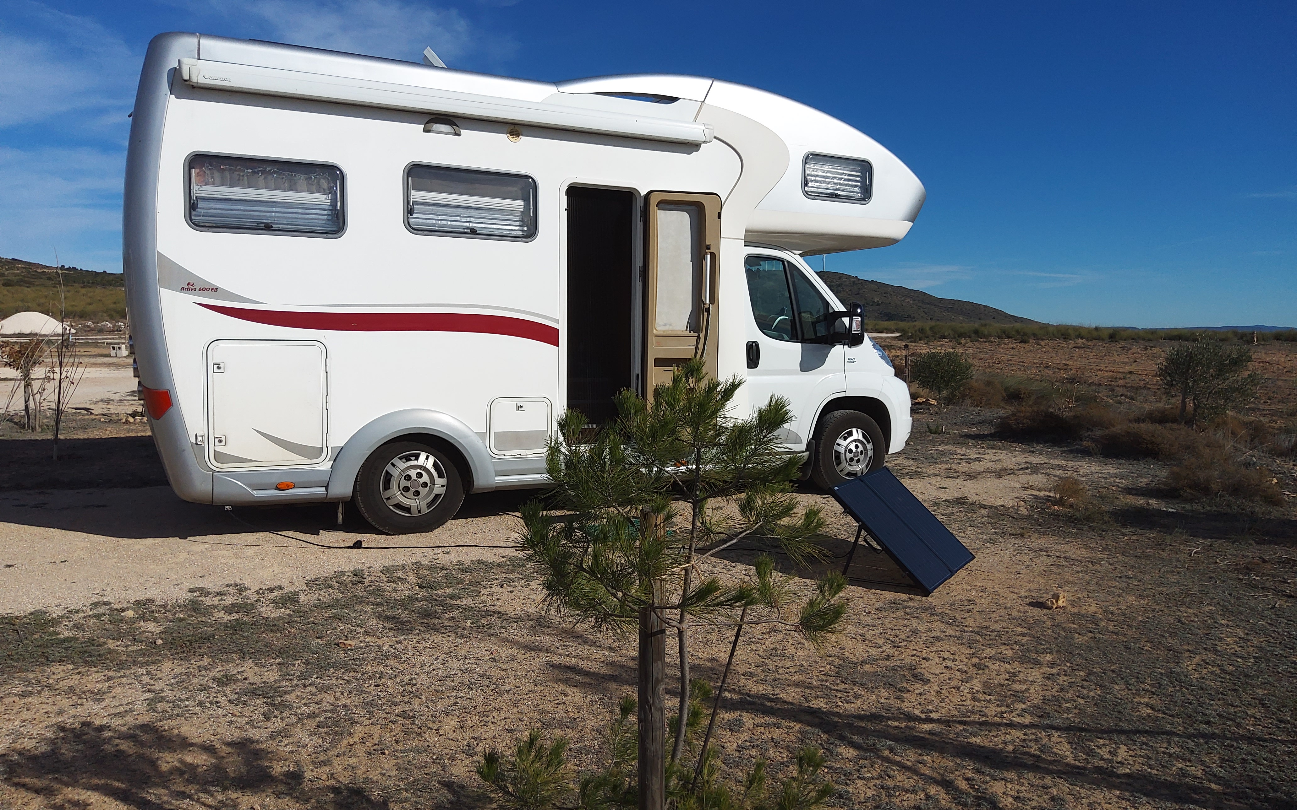

Was soll ich sagen, im Herbst-Winter-Frühjahr kann ich hier im Süden meine Batterien in kürzester Zeit laden,
im Sommer schlepp ich das Ding gar nicht mit, da reichen meine 2x100Wp auf dem Dach.

Toller Stellplatz, genau unser Ding, Landschaft und Ausblick - wo ist das?

Hallo Bernd, kannst du im Threat
viewtopic.php?p=77551#p77551
nachverfolgen, hatten wirs gestern davon.
