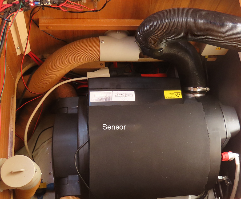

Cybersoft hat geschrieben: Fr 27. Mai 2022, 12:33
Kannst Du es genauer beschreiben oder hast Du ein Foto.
Die schwarze Isolierung und ein Temperatursensor zur Überwachung und Steurung.
Nutze ich Solarstrom, erfogt die Steuerung über den Sensor und zwei Sonoffmodule.

biauwe hat geschrieben:
Irgendwie raffe ich auch das nicht.
Machst Du aus 12/24 Volt Pv wieder 230Volt und speist damit wieder die Truma oder woher kommt die Spannung für den Heizstab? (Ich meine das bei mir el1 und el2 nur gehen wenn ich an Landstrom hänge) PV Strom habe ich tendenziell auch zu viel.
Beiträge: 9587
Re: Nachbau der Truma Combi 6 E aus China
#86
Cybersoft hat geschrieben: Sa 28. Mai 2022, 12:29
Ja. 1000 W WR und Netzvorrangschaltung.

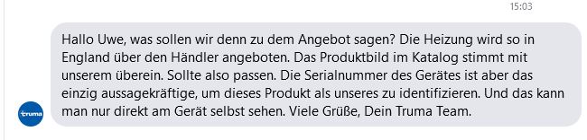

Heute kam von Truma die Antwort zur Frage "Warum in UK die Truma so billig ist. Und dazu noch soviel Zubehör?"
https://www.jacksonsleisure.com/truma/combi/6e/complete/kit/lpg-gas/combination-boiler/

Man kann auch die Truma in Schweden kaufen.
Für 3.944,56 Euro https://www.kamafritid.se/sv/product/produkter-varme-gasol/truma-combi-6e-inet-x-gasolel--GTR33814-20
Dann kommt der Trumaservice auch in D?
Ein Lüftermotor und die Zündkerzen wechseln kostete dann z.B. vor 3 Jahren gute 500,00 €.

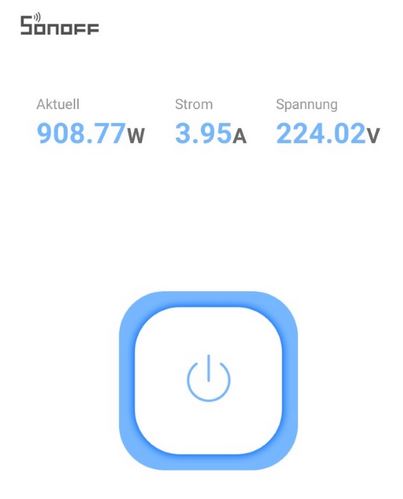

Wir nutzen die Heizung seit über einer Woche mit Erfolg.
Morgens wird das Womo geheizt und warmes Wasser mit Gas gemacht.
Mittags und abends warmes Wasser mit dem Heizstab 900 W und Solarstrom.
Die Kontrolle über den Sensor am Mantel der Heizung dient zur Kontrolle und Abschaltung, wann das Wasser warm genug ist.
