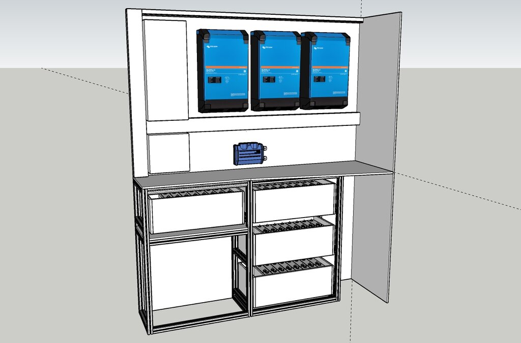

So soll es mal in der Garage aussehen

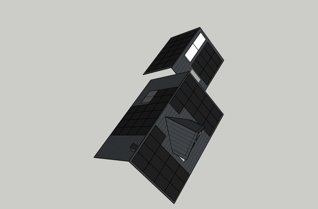

Hier mal die Planung vom Dach. Das Weiße sind die beiden Solarthermiepanel.
Links das Graue sind 2 VeluxFenster. Von unten ist Süd.

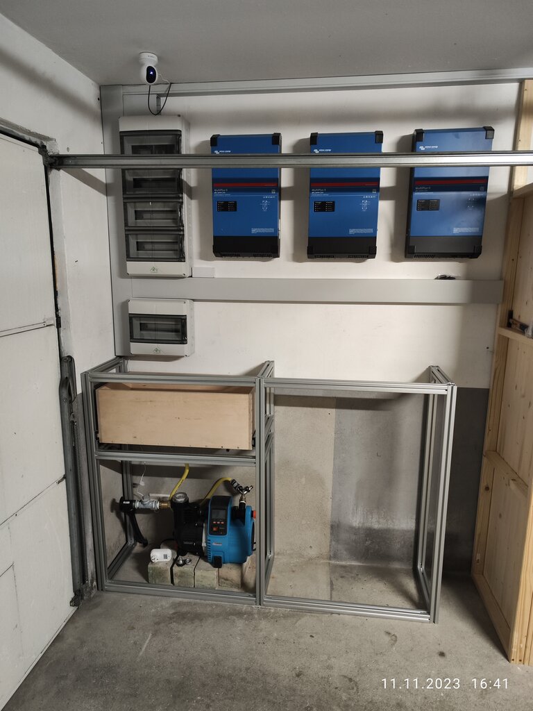

So sieht es jetzt aus.

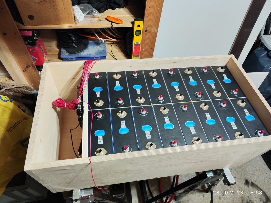

Der Akku ist im bau.

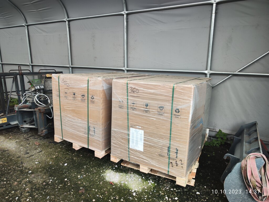

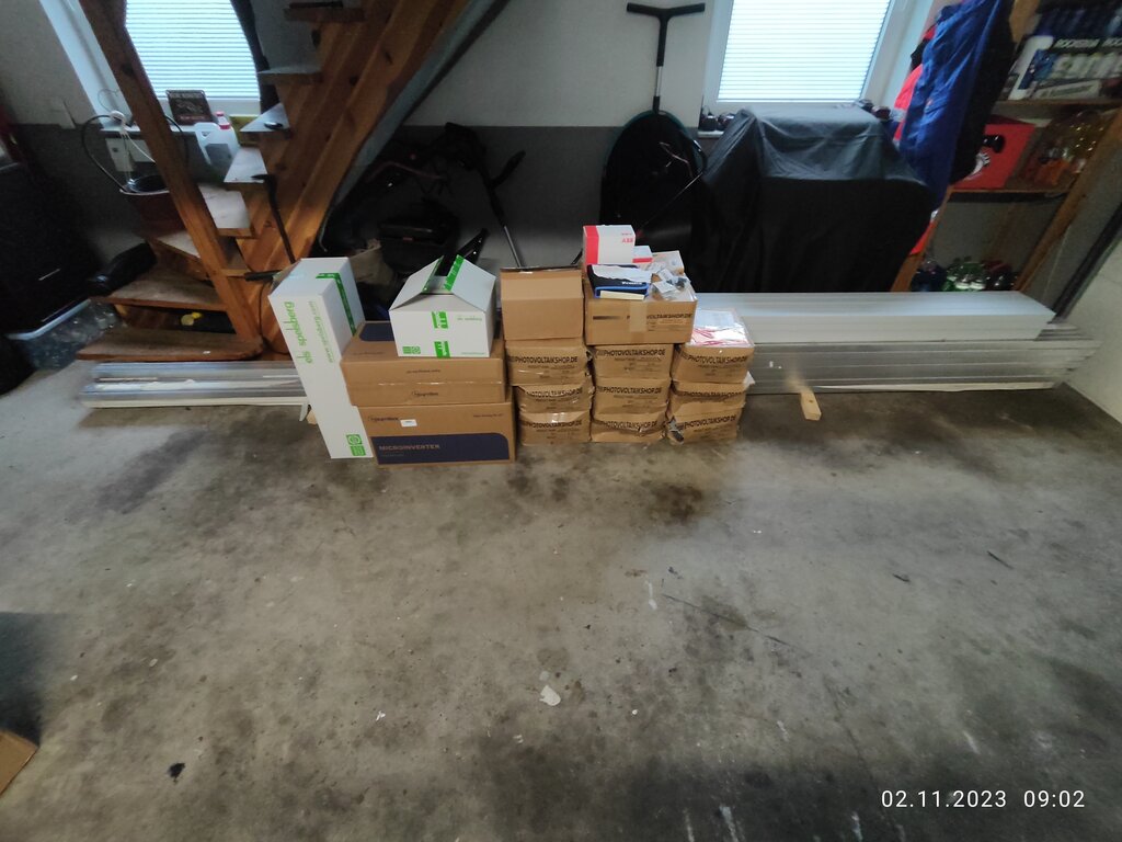

Das Material für das Dach ist auch schon da.

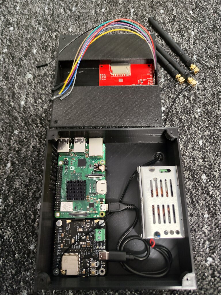

Auch hab ich endlich einen vernünftigen Platz für den Raspi mit Victron OS gefunden. Zusätzlich ist in dem Gehäuse auch noch eine OpenDTU Fusion gewandert. Das Ganze wandert dann in einen eigenen DC Schaltschrank.

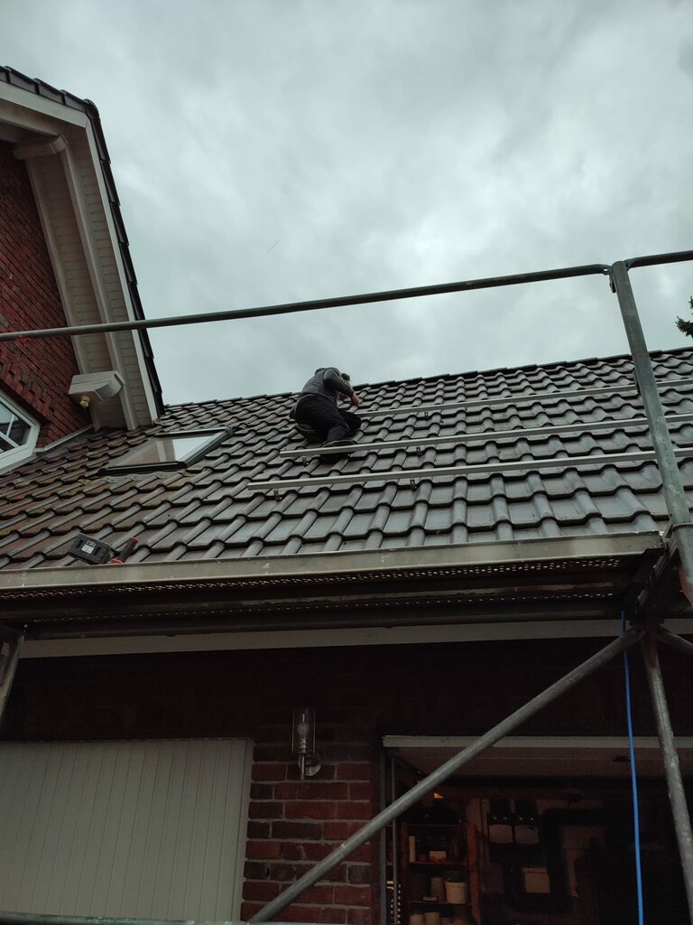

Re: Photovoltaik auf dem Hausdach selber bauen/installieren
Flalle nicht runter vom Dach, wir sind auch bei meinem Sohn dabei die Anlage zu erweitern sind zu dritt, der ist aber immer mit einem Seil gesichert.
Samstag kommen wieder 5 Module auf das Dach wenn's nicht regnet.
Die Solarmodule sind wirklich Sau günstig mit 70€ für die 440er ich habe noch 220€ vor einem Jahr bezahlt.
Mit freundlichen Grüßen Frank
Moin Frank,
ja ich werde aufpassen
Ich hab extra das Gerüst aufgebaut. Dadurch ist die Fallhöhe nicht ganz so hoch
Ja die Preisentwicklung bei den Modulen ist schon echt der Kracher. Aber den Preis den ich bezahlt habe hab ich bei noch keinen wieder gesehen. Dafür hab ich meine Akkus damals zu teuer bezahlt. Die Kosten im Moment fast die Hälfte von dem was ich bezahlt habe.
Mein Plan für die nächste Zeit ist erstmal die Halter aufs Dach schrauben, dann die Verkabelung und dann irgendwann die Panels. Hoffe mal das es in der nächsten Zeit nur regnet wenn ich zur Arbeit darf.

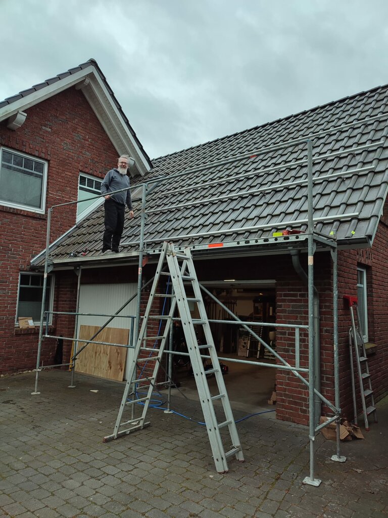

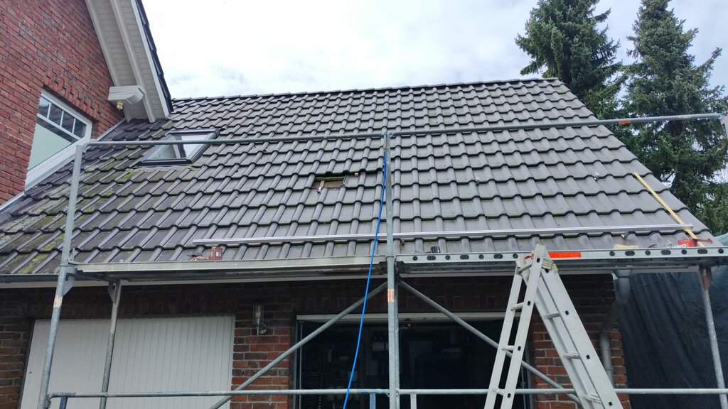

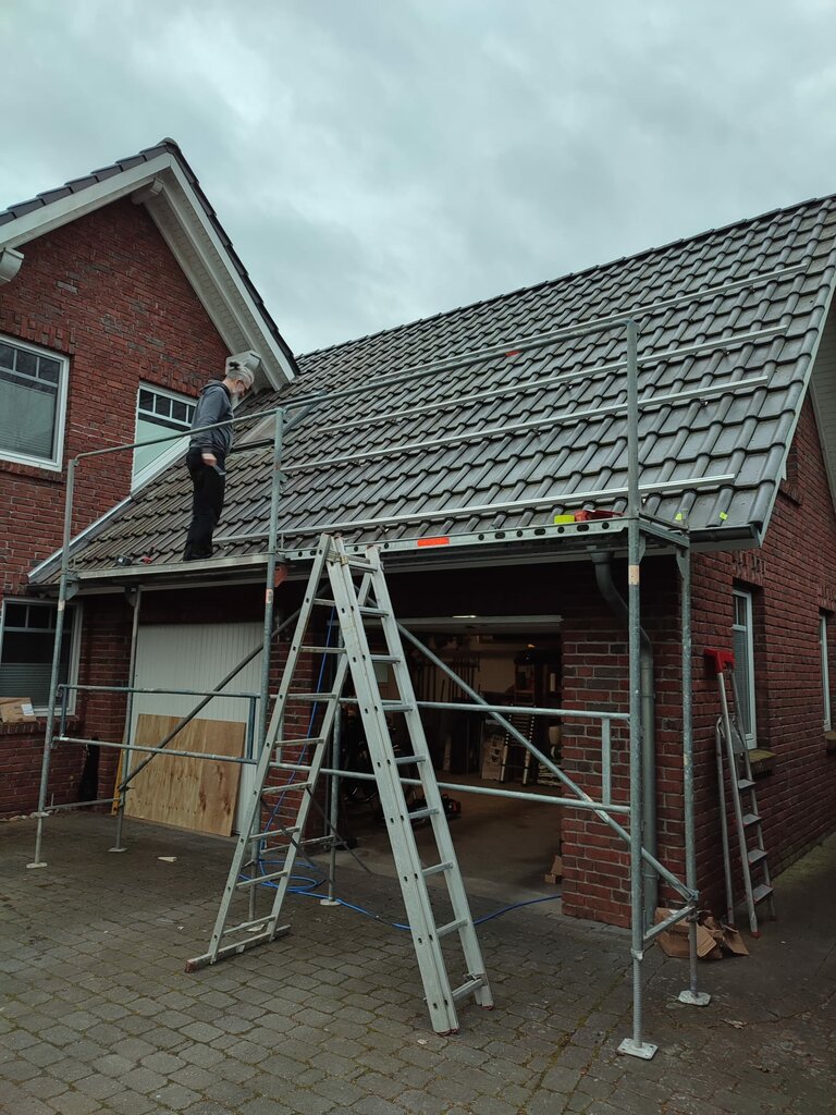

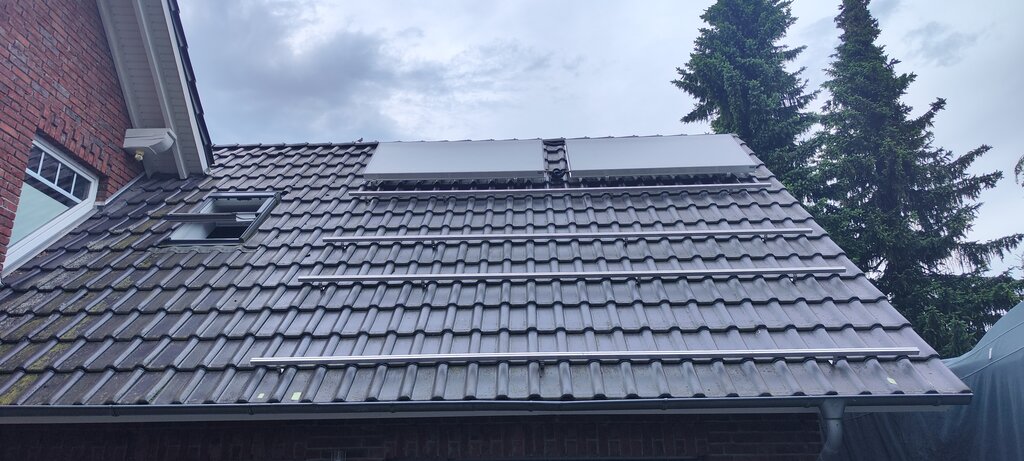

Moin zusammen, mal wieder ein kleines Update.
Langsam ernährt sich das Eichhörnchen
Die erste SüdOst Fläche mit 13 Modulen ist fertig. Die 2te ist in Arbeit und wenn das Wetter mitspielt sollten übermorgen die 13 Panel auch drauf sein. Danach kommt dann endlich die Garage.
Mein Heizungsbauer hat es endlich geschaft die Solarthermiemodule auf das Dach zu schrauben. Wahnsinn was die bei Sonne an Hitze in den Tank schaufeln. An den Modulen wurden schon knapp 85° gemessen. Im Tank waren es knapp 75°. Bei Sonnenschein hat sich die Wärmepumpe dann für einen Tag bei 4-5kw eingependelt. Die sollten dann in Zukunft von dem Pv Speicher übernommen werden.
Angeschlossen sind die Microwechselrichter noch nicht. Ich wollte eigentlich nur 2 Stänge vom Dach runterlegen. Einmal das Haus und einmal die Garage. Das hab ich jetzt auf Raten meines Elektrikers anders gemacht. Nun sind die 4 Wechselrichter vom Haus SüdOst ein Strang, die 4 auf der anderen Seite also WestNord ein Strang und die gesamte Garage wird ein Strang. Wenn alles fertig ist klemm er alles auf mal auf die Hausverteilung.
Auf die Verschattung der Module achten da kann schnell ein Modul den Ertrag mindern, siehe Bild 1. Ich würde die beiden Module mit der Verschattung auf Dachgaube bauen wenn Platz ist.
Das die Strings aufgeteilt werden ist schon mal gut.
Die Module auf der Garage sind recht weit auseinander hat das eine Grund?
Sonst schaut alles gut aus, mach so weiter

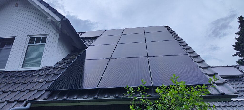

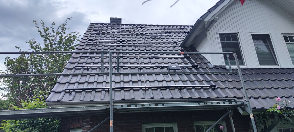

Moin Frank genau aus dem Grund baue ich das ganze ja etwas anders als viele andere. Verschatung ist bei uns extrem da wir sehr viele größere Bäume um uns herum haben.
Auf dem 2ten Bild siehst du an der rechten Seite 2 Wechselrichter. So ist es auch auf der rechten Dachhälfte die auf Bild 1 zu sehen ist.
Jeder dieser Wechselrichter hat 6 Eingänge. Jeweils 2 Eingänge sind zusammen gefasst ein String. Ich habe also auf jeder der Dachflächen 6 Strings.
Wenn man sich jetzt Bild 1 anguckt hab ich es so verschaltet. Unten rechts und das darüber 1 String, Mitte unten und darüber 2 String und unten links + darüber 3 String. nach oben hin dann identisch. Das einzelne Modul ganz oben wird mit dem von der anderen Hälfte auf einen Wechselrichter auf der hinteren Dachseite geklemmt.
Der Schatten auf Bild 1 beeinträchtigt also nur die beiden tatsächlich verschatteten. Der Rest läuft normal weiter.
Diese Prinzip hätte ich mit einem normalen Wechselrichter wie viele ihn einbauen nicht hinbekommen.
Ach das was bis jetzt auf dem Bild auf der Garage ist, sind die Solarthermie Platten. Das sie sowit auseinander sind ist der Symmetrie geschuldet. Zwischen den Platten kommt die Dachdurchführung raus. Die Pv Module richte ich jetzt nach oben aus damit es auch schön aussieht
