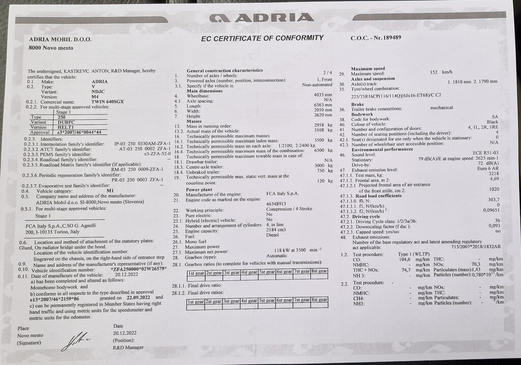

Stell doch Mal ein Foto von
-coc
-zulassung 1
-typenschild im Motorraum
ein.
Dann sehen wir weiter.
(Persönliche Daten unkenntlich machen)

#89
Das CoC ist wichtig. Oftmals stehen da mehr, andere Sachen, drin als die, die in die nationale, hier deutsche Zulassung, übertragen wurde.
Mit dem höchsten Gewicht in der CoC ist eine "Dokumentenauflastung" ohne jegliche Änderung möglich. Wenn da nichts drin steht geht es nur mit einer Unbedenklichkeitsbescheinigung.
Edit: dann gibt das Typenschild aber meist auch noch Hinweise.

Also hier mal die CoC und der Fzg-Schein:

Sicher, dass das ein Maxi Chassis ist?
Nina
Beiträge: 145
Registriert: Do 11. Aug 2022, 13:19
Re: Auflastung - ja oder nein?
#92
Beitrag von Nina »
Also, wir hatten jedenfalls mit Maxi Chassis bestellt und auch die Auftragsbestätigung so bekommen. Uns is nix Gegenteiliges bekannt...
Schöne Grüßle aus dem Frankenland
Nina
"Jetzt koch ich Mama" - Satzzeichen können Leben retten!
Anon11
Beiträge: 2777
#93
Beitrag von Anon11 »
Nina hat geschrieben: Mi 15. Mär 2023, 16:04
Ich hätte jetzt angenommen, wenn man ein Maxi Chassis bestellt und bekommt, dass man das auch so in der COC sehen kann, aber da steht 3,5 Tonnen.... ich bin da aber ahnungslos! Das ist nur eine Annahme.

Die Light Chassis gehen nur bis 3,3t, glaub ich. Und haben auch keine 16" Felgen sondern nur bis 15"...

Das wäre mir neu... Light Chassis gehen auch bis 3,5 Tonnen ;), sehr sicher!
Beiträge: 6807
#96
Anon11 hat geschrieben: Mi 15. Mär 2023, 15:58
Ja ist ein Maxi, sieht man an den Achslasten, 2100 vorn und 2400 hinten.
Bitte nichts falsches schreiben ...
Unser light Chassis hat 1900/2000 auf 16 Zoll, Lochkreis 118mm, Dokumentenauflastung bis 3680kg, Standard Auslieferung 3500kg.
Nina hat bestimmt auch 16 Zoll, aber einen Lochkreis von 130mm, andere Felgen mit höherem Tragindex, die Reifen sind auf beiden Fahrzeugen bei Auslieferung gleich und gehen mit 116q (1250 pro Reifen, also 2500 pro Achse) darüber hinaus.
Ich bin sehr sicher das Nina auf 4,2to mit der Dokumentenauflastung kommt.
Jetzt müssen wir noch rausfinden wie am einfachsten

Na okay. Hab aber grad auch nochmal auf der Rechnung nachgeguckt, da steht Maxi drin.

Das CoC ist komisch, ich komme an meins erst in 14 Tagen um Mal zu schauen. Wann kommst Du an Dein Typenschild?

Wieso is das komisch? Ich lauf nachher mal rüber zum Fzg.

#100
Weil da nur die 3500 eingetragen sind. Ich hätte da jetzt 4250 erwartet und in der deutschen Zulassung 3500, dann hätte ich es verstanden.
