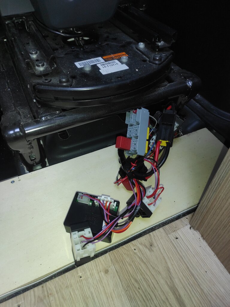

Re: 'ES' ist da - Drahtverhau unterm Sitz
Na sowas.
Die Steuerelektronik für die Stufe ist unter dem Beifahrersitz. Die ist da mit anderen Kabeln und Relais und so einfach druntergestopft.
Warum die unter anderem so eine schöne Box für Relais und Sicherungen verbauen. Dort aber nur eine Sicherung und ein Relais drauf machen und dann 3 weitere Relais und eine Sicherung so fliegend einbauen? Wobei die auch auf die Box passen würden? Keine Ahnung.
Und für die Box gibt es auch Deckel und Halterungen zum Festschrauben - haben wir zufällig da, weil an einem unserer Autos verbaut.
Und die Kabel verschwinden unter dem Brett (wo die Kabel auf dem Foto draufliegen). Muß dazu noch gesagt werden, dass das Brett auf den Kabeln liegt?
Wenn sich wer wundert, dass Wohnmobile abbrennen - hier ist ein Grund dafür. Denn das dicke Kabel schließt den Aufbau an die Aufbaubatterie an. Super, wenn es da smart, die hohe Absicherung sorgt dann dafür, dass da genügend Leistung für eine Brandursache zu finden ist.
Die Steuerelektronik hat eine Sicherung. Das ist aber eine Einmalsicherung. Nicht gedacht, um ersetzt zu werden. Aber die eindeutig noch ganz.
(Der Bügel in der Mitte, dass ist die Sicherung]
Also alle Kabelverbinder neu machen, dabei dann auch auf Länge bringen - wohl erstmal Hebelklemmen, dann nächstes Wochenende Superseal nehmen.
Und hoffen, dass es immer noch ein Kontaktproblem ist - sonst, die ganze Stufe raus und die Elektronik von vorne bis hinten durchmessen.
Ach, haben wir schon gesagt, dass wir mal versucht haben, den Hersteller der Trittstufe (Lippert) zu erreichen, weil wir einen Ersatzschalter haben wollten und weil die Gummileisten geschrumpft sind? Kam natürlich nichts zurück, trotz telefonischer Nachfrage.
Es grüßt mit einem dickem Hals,
kai & sabine

Re: 'ES' ist da - Iteneo MB 740 Modelljahr 2021
Hallo kai & Sabine,
bezugnehmend auf deine Aussage im Post 84 "Der Bügel in der Mitte, dass ist die Sicherung" und nur als freundlicher Hinweis gemeint:
Ich bin mir ziemlich sicher, dass dies keine Sicherung ist.
Wenn Sicherungen mit Text beschriftet werden, dann ist dies eigentlich immer der Strom, den die Sicherung dauernd führen kann. Also z.B. 1 A.
Hier deutet aber die Beschriftung auf einen Widerstand von 0,01 Ohm. Und Wiederstände in dieser Bauform und mit diesem Wert werden üblicherweise als Messwiderstände zur Strommessung verwendet. Entweder mit einem einfachen Operationsverstärker oder speziellen ICs.
Damit denke ich, dass dies der Strommesswiderstand ist, der zusammen mit Elektronik erkennen soll, ob die Stufe beim Ein-- oder Ausfahren mechanisch blockiert ist. Dann wird der Strom für den Antrieb abgeschaltet um weitere Schäden zu verhindern.
Ja - da haben wir uns von der Anleitung irritieren lassen, die quasi ins Gehäuse eine 15A Sicherung einzeichnet - aber bei nochmal schauen, ist das wohl nur eine 15A-Sicherung, die in das Kabel eingeschliffen werden soll und das Routing führt über das Gehäuse.Beni hat geschrieben: Mo 15. Apr 2024, 16:06Damit denke ich, dass dies der Strommesswiderstand ist, der zusammen mit Elektronik erkennen soll, ob die Stufe beim Ein-- oder Ausfahren mechanisch blockiert ist. Dann wird der Strom für den Antrieb abgeschaltet um weitere Schäden zu verhindern.
Die Anleitung sagt, dass es zwei Arten von Abschaltung gibt, sobald 7.5A erreicht werden (Blockierstrom) bzw. nach Zeit (wohl 5 Sekunden).
Danke für die Korrektur!
gruss kai & sabine

Heisst, wenn kein D+ anliegt soll dennoch ein D+ für das Modul simuliert werden, damit die Stufe nicht rausfährt?Ich habe auch schon drüber nachgedacht, da noch einen Schalter einzubauen, um manuell das Aus- und Einfahren (wenn kein D+ anliegt) zu verhindern.
Dann reicht kein einfacher Schalter. Dann schauen, ob irgendwo 12V anliegen und diese dann einspeisen, wo zum Fahrzeug hin eine Diode den Rückfluss des Signals blockiert.
Allerdings wäre es einfacher, wenn die 12V an dem Schalter und der in Türnähe wäre - von da dann eine Leitung nach vorne.
Bei uns sind unter dem Wagen 2 Drahtverhaue - einer geht von der Tür ins Chassis. Einer von der Stufe nach vorne unter den Beifahrersitz. An der Stufe liegen auch 12V an, das ist aber alles draußen.
Das ist aber ein wichtiger Hinweis, dann können wir direkt schauen, ob wir einen Stecker mit einem freiem Kontakt verbauen, um das nachzurüsten.
gruss kai & sabine
Die gleiche Schaltung wie beim Kühlschrank, mit 3 Wege Schalter oder 2 Dioden (meine bevorzugte Vorgehensweise, da dann immer D+ anliegt wenn das Fahrzeug startet)
Mobilvetta Kea I86
- Beiträge: 1220
Eine Diode in Sperrrichtung bevor 12V+ vom Schalter kommen.
Wo eine zweite Diode und was soll die bewirken?
gruss kai & sabine
gruss kai & sabine
