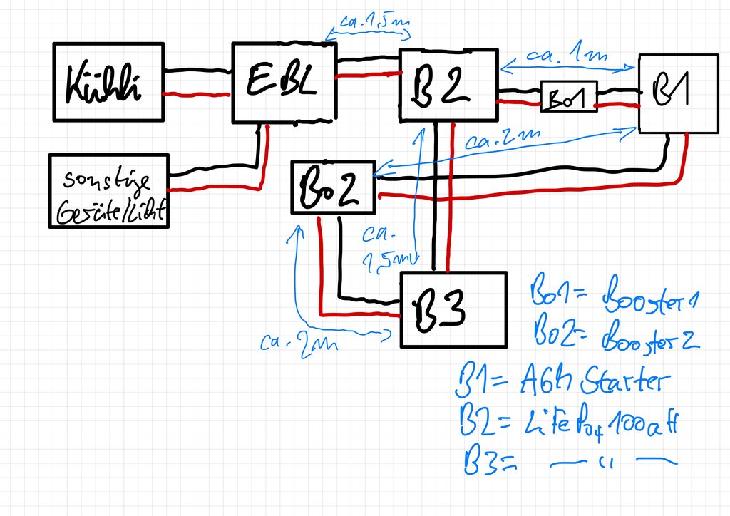

Die Kabelstärke zu den Boostern währe noch interessant

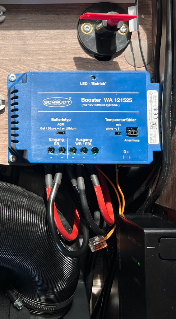

Wie gesagt: Der Booster 1 ist ab Werk verkabelt. Ich meine 10 mm2, mein nachgerüsteter Booster ist definitiv stärker verkabelt…
Hier ein Bild von Booster 1

Was mir komisch vorkommt ist das Booster 1 auf die B2 geht und die B2 ins EBL, sollte die B2 nicht direkt am EBL sein und der Booster zwischen B1 und EBL.DerTobi1978 hat geschrieben: Sa 30. Mär 2024, 14:45Danke für Eure Ideen. Ich habe mal mein neues Spielzeug ( iPad + Pen) ausprobiert und eine grobe Skizze der Verdrahtung gemacht, ohne die genauen Wege zu kennen. Bei meinen zusätzlichen Installationen (Booster 2 und B3) habe ich penibel auf die Querschnitte geachtet.

Wenn es so ist gehen beide Booster auf B2 und über den Flaschenhals ins EBl, nur mal so zum Nachdenken. Besser wäre es Booster 1 und B2 direkt ans EBL und Booster 2 würde ich an B3 anschliessen, würde ich bei mir so machen.

Hört sich auch plausibel an, dass so anzuschließen. Jedoch habe ich keine Möglichkeit den Booster 2 an Batterie 3 anzuschließen, da ich die Kabel nicht verlegt bekomme.
B2 und Bo2 sitzen unter dem Fahrersitz und B3 hinter dem Beifahrersitz unter der Sitzbank.
Unter dem Beifahrersitz ist der Wechselrichter. Daher ist im Boden zwischen den Sitzen kein Platz mehr für weitere Kabel…
Aber vielleicht kann ich Bo1 von B2 abklemmen und an B3 anschließen. Müsste ich mir mal ansehen.
Kann ich denn die von Bo1 abgeklemmten B2 Kabel entsprechend isoliert da liegen lassen?

Wenn es geht hätte jede Batterie seinen Booster.DerTobi1978 hat geschrieben: Sa 30. Mär 2024, 21:59Aber vielleicht kann ich Bo1 von B2 abklemmen und an B3 anschließen. Müsste ich mir mal ansehen.
So wie du schreibst sind B2 und B3 einfach parallel verbunden, somit hat B2 im Moment immer Hauptarbeit wird somit als erste voll und ein Booster schaltet kurz ab, die Spannung sinkt und der Booster schaltet wieder ein, da in der Zwischenzeit Strom in die B3 geglossen ist.

Ich habe mal geschaut. Die Verkabelung zu B3 vom Booster ist unkompliziert. Brauche gut 2m Kabel. Bei 25A also min. 8mm2. Werde 10 mm2 legen.DerTobi1978 hat geschrieben: Sa 30. Mär 2024, 20:08Wie gesagt: Der Booster 1 ist ab Werk verkabelt. Ich meine 10 mm2, mein nachgerüsteter Booster ist definitiv stärker verkabelt…
An der B3 dann noch eine 25A Sicherung.

Ich weiß jetzt nicht, was ihr an der Verkabelung auszusetzen habt, wenn sie denn so stimmt.
Beide Booster sitzen zwischen Starter und Aufbaubatterie. Der EBL hängt auch direkt an der Aufbaubatterie.
Es wird also kein Kabel doppelt belastet.
Daß die zweite Aufbaubatterie etwas weiter weg steht, ist nicht ganz optimal, aber bei entsprechend dicken Kabeln auch kein wirkliches Problem.
Abhängig von den fließenden Strömen wird zwar die B2 geringfügig mehr belastet als B3, das kann man aber vernachlässigen. Durch die geringen Spannungsunterschiede fließ da auch nie ein nennenswerter Ausgleichstrom zwischen den zwei Batterien. Und beim Laden gleichen sich die Batterien durch den sinkenden Ladestrom am Ende sowieso an.
Da ich den gleichen Aufbau habe, also 2x100Ah mit je 1,5m 35mm² verbunden, hab ich das ganze eben mal getestet. Wechselrichter mit ca.1000 Watt belastet. Batterie1 liefert 45,75A und Batterie2 liefert 45,5A. Beide wahren voll geladen.
Nach dem Abschalten floß ein Ausgleichstrom zwischen den Batterien von ca. 0,5A, der zügig abfiel.
Ich glaub also kaum, daß dadurch eine Batterie, bei unserem Nutzungsverhalten, Schaden nehmen kann.
Bei einem Industriellen Dauereinsatz sieht das natürlich anders aus.
Es schadet jetzt aber auch nicht, wenn du den zweiten Booster an die andere Batterie klemmst, aber lohnen tut sich der Aufwand in meinen Augen nicht.

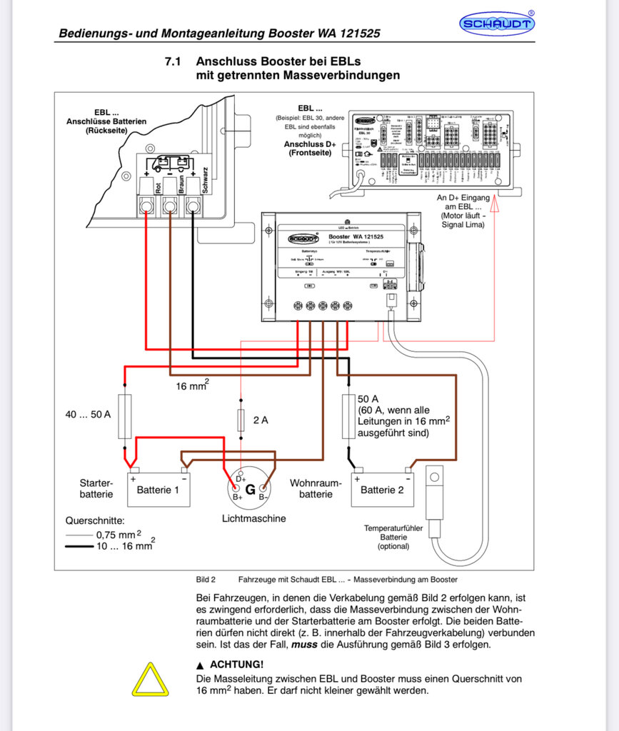

Ich hab mich mal mit der BA des Boosters und den da vorgegebenen Installationsmöglichkeiten beschäftigt.
Booster 2 an B2 (werksseitig) ist so installiert:
Booster 1 an B2 habe ich so installiert:
Wenn ich jetzt Booster 2 an Batterie 3 anschließe (wie Booster 1 an B2), was passiert dann mit dem EBL???
- Beiträge: 5437
Re: Booster spinnt
Nichts, warum auch.
Beide Booster sind D+ gesteuert.
Hab ich auch nicht gemacht, sondern immer spannungsgesteuert, so wird die Starterbatterie nie leergelutscht.
Sollte auch ein Schaltbild in der Booster-BA dazu sein.

Ob das was bringt weiss ich auch nicht, aber Versuch macht klug. Es ist nur eine Vermutung da beide Booster auf die erste Aufbaubatterie gehen und B3 nur parallel und nicht über Kreuz mit B2 verbunden ist.Südschwede hat geschrieben: So 31. Mär 2024, 11:58Ich weiß jetzt nicht, was ihr an der Verkabelung auszusetzen habt, wenn sie denn so stimmt.
Wie grosse die Spannungdifferenz bei Ladung oder Entladung zwischen den Batterien ist músste man messen, hängt natürlich auch von Kabellänge und Kabelquerschnitt ab.
Bei mir hängt der WR an der Bleibatterie und zur LFP sind es ca. 1,5m Kabel mit 16mm2 und da merke ich es schon wenn der WR auf Volllast läuft, das die LFP noch eine ganze Zeit, auch nach abschalten des WR, Strom an die Blei abgibt.
