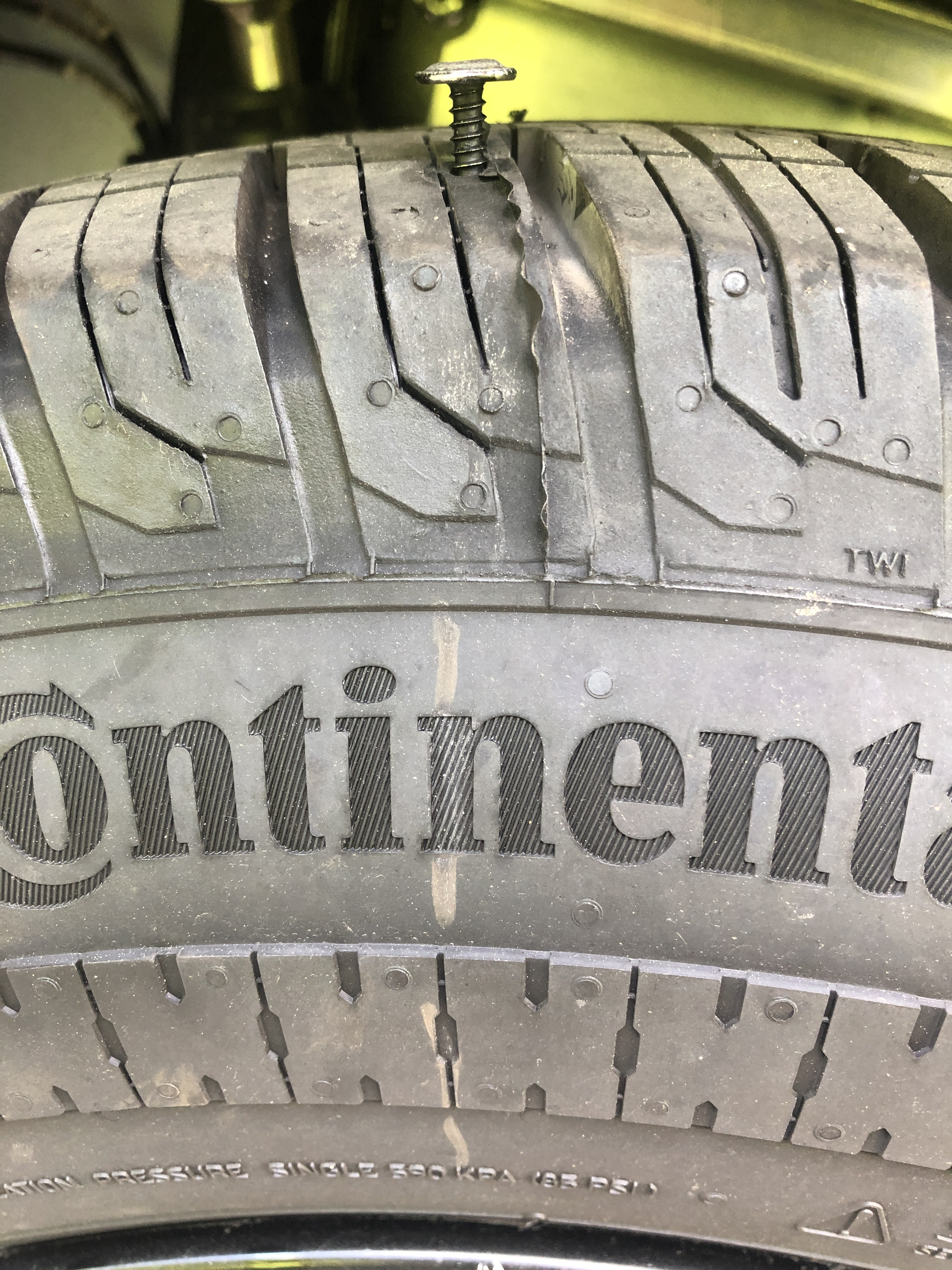

Drei Tage nach der Übergabe des neuen Wohnmobils hab ich eine Schraube im Hinterrad entdeckt.
War nicht meine erste - bereits dreimal hatte ich das "Glück", einmal mit Wohnwagen hinten dran das war eine besondere Freude.

Kerzengerade reingedreht !

Nein - ich vermute eher das die Schraube bei GÜMA reinkam - der Kopf war schon abgeschliffen und in der Werkstatt lag einiges am Boden rum als ich mal drin war beim Batterie upgraden.
Ich hab sie rausgedreht das Profil war ja noch neu und sie war kürzer als die Stollen also sollte die Stahlgürteldecke nicht beschädigt sein.
Das Problem bei Schrauben kommt dann wenn die Stahlgürteldecke beschädigt wird und Luft entweicht.
Ich lass dann in jedem Fall den Reifen wechseln ist mir zu unsicher.

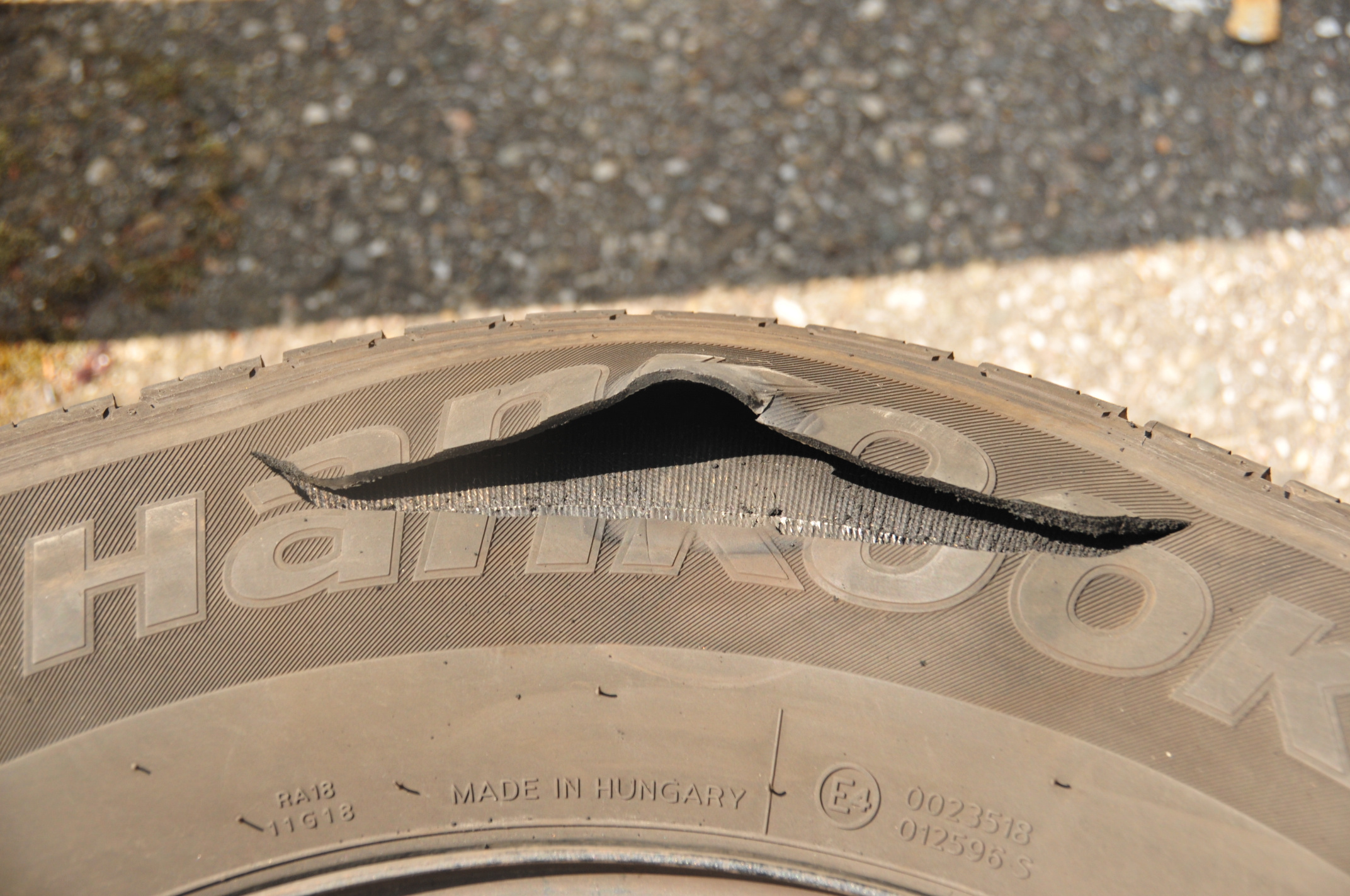

Beitrag von Anon7 »
Totalausfall innerhalb von 500 km, wo da ein RDKS Hilfe bieten soll ist mir nicht ganz klar.
Es war jeweils ein dumpfes Geräusch zu hören, aber kein Schlingern usw. bemerkbar. Ich bin z.B. mit dem ersten Platzer noch fast 25 km gefahren, Der erste Ausfall war ca. 5 km vor der AB Auffahrt, dort beshleunigt und irgendwann auf einem Parkplatz mal nach einem Vogelaufprall o.ä. gesucht. Erst ca. 5 Minuten nach dem Stillstand brach der Luftdruck ein und das jeweilge Hinterrad stand auf der Felge. Erst beim 2. Rundgang um das Fahrzeug haben wir den Reifenschaden gefunden.
Beim 2. Refenschaden hörten wir ca. 1000 m vor einem AB-Parkplatz ( Pforzheim ) ein vergleichbares Geräusch wie beim 1. Schaden, fuhren auf den Parkplatz und haben sofort den ADAC kontaktiert, weil ja unserer Meinung der identische Schaden vorlag.
!. Schaden hinten rechts
2. Schaden 500 km später hinten links.
In beiden Fällen kein sofortiger Druckabfall im Reifen, erst nach einigen Minuten Stiillstand sank das betroffene Rad auf das Felgenhorn.
Noch etwas zum Reifenalter ( siehe DOT auf dem ersten Bild ). Das sind unsere Sommerräder, die bei der Überwinterung stets dunkel, vor UV-Licht geschützt, gelagert waren. Im ersten Fall wurde das ca.15 Jahre alte, permanent im Wohnmobil in einem Staubereich in der Garage gelagerte Rad, ohne auch nur zu Zucken, vom Pannendienst montiert.
Ach ja, ein RDKS hatte ich in meinem Mobil nicht montiert.
