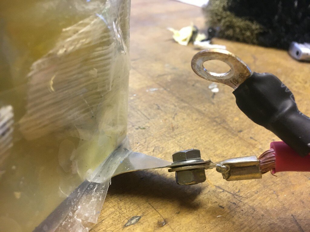

Kabelstärken im Accu. Die sind grenzwertig aber ausreichend.
Über diese Verbindung wurden ca. 30 min lang 170 A gezogen. Da wurde nix warm. die Wärme kam von den Zellen. Auf 1 mm2 kannst du ohne Probleme 10 A darüberschicken.

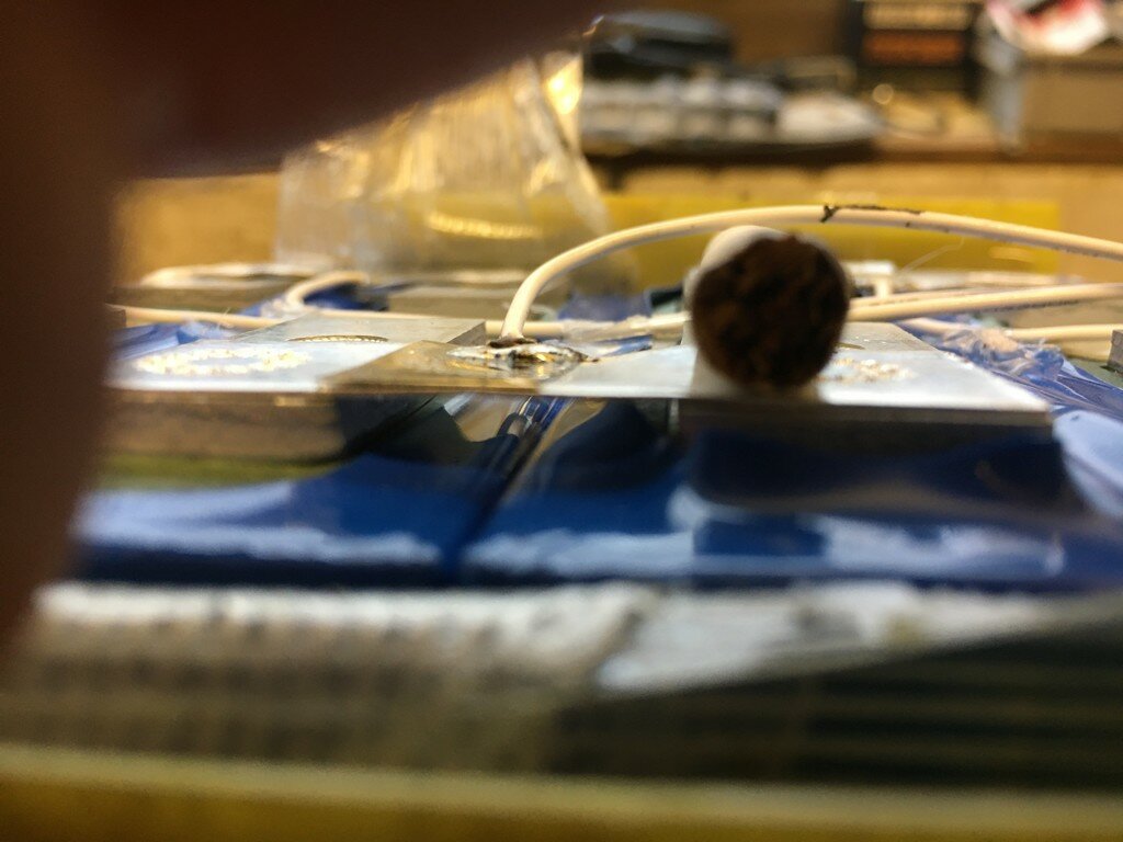

Von den Prismatischen hab ich mal ein Foto aus dem Jahr 2019. Schon damals haben sie diesen Murks gemacht.
Und so Mal als Info. Dieser Accu wurde verkauft von eienm Grossen deutschen Händler für 200 A Dauerlast.
Die Zellen lieferten nicht mehr als 170A. und wurden heiss.
Und siehst du irgendwo eine Isolierung zwischen den Zellen. Ich nicht.
Wenns dort eine Verbindung entsteht zwischen den Zellen. Und das kann auch durch Bewegung entstehen.
Ist das beste BMS ohne Chance. Den es passiert unterhalb des BMS. Da kann nur die Verbindung nach aussen zu den Anschlusspolen unterbrechen. Unten brennt es lustig weiter. So viel zu der Aussage des Gutachters über das BMS. Wobei du den genauen Wortlaut der Expertise kennen solltest und auch verstehen.

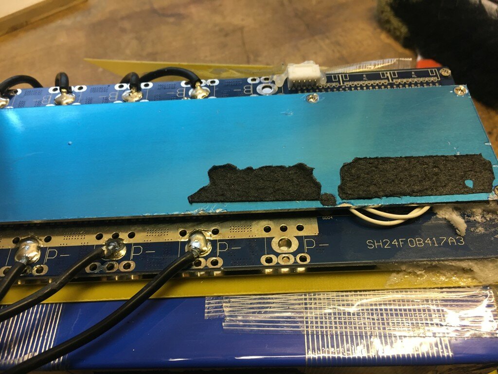

Hier mal ein BMS das 200 A kann. Selber Getestet. Und die Stecker passen exakt für ein JBD bis 150 A.
Ob der auch der Hersteller ist. Hab ich nicht rausbekommen.
Naja und da sieht man auch die Kabel schön von der Stärke. Für 200 A. Und die sind nicht abgeraucht. So wie eienige Vermutet haben bei 170 Ampere.
Auch nicht bei den 200 A die es tatsächlich kann. Ähnliche BMS, die heute bei den Billigheimern verbaut sind, sind kleiner und leichter. Und können auch nicht mehr. Als dieses riesen Trum.
Mein JBD sieht anders aus. Aber das ist ja auch schon über 4 Jahre i.B.

AndiEh hat geschrieben: Fr 4. Okt 2024, 19:00
Also bitte ich da um Nachsicht, wenn sie dann nicht immer alles akurat rüber bringt.
Wir sollten lieber dankbar sein, dass wir überhaupt etwas erfahren.
Hier geb ich dir Recht. Für Laien ist es sehr sehr schwer, den Themenkomplex richtig zu verstehen.
Und vielen Accubesitzern die Hilfe benötigen, muß man die Würmer aus der Nase ziehen.
Weil viele ein Problem damit haben, sich selbst bei der Nase zu nehmen. Es menschlicht halt.
Schau was ich auch mal positiv an der Geschichte fand. Das sie Zugibt das die Werkstatt das abgelehnt hat.
Find ich super. Aber warum abgelehnt.
Und wie hat die Werkstatt das installiert. Da hab ich schon einige Fälle erlebt.Wo ein riesen Murks gebaut wurde.
Ein Hypotetischer Denkansatz von mir.
Aus Erfahrung weiß ich, wenn die Anlage probleme macht. sind immer zu erst die Accus schuld.
Wertet man das aber aus. Ist oft die Installation schuld.
Auch bei Crista geht man bis jettz davon aus, das die Accus schuld waren. Aber was ist von der gesetzlichen Seite, wenn die Instalation einen Fehler hatte.
Ein berühmtes Foto = Netzfund.
Auch solche Sachen können der Auslöser sein. Siehe auch mein Statement zu Brandblase am Finger. Und einige Selbstbauer von Accus können ein Lied davon singen.
Was ist dann, wenn der Gutachter zu der Meinung kommt es war nicht der Accu. Darum auch die Fotos und die Meinung des Gutachters zu diesem speziellen Fall.
Dieser Punkt kam bei Christa nie zu Sprache. Und es wurden nie dieser Punkt angesprochen.
Das was ich rausgelesen habe. Es war immer der Accu schuld. Aber auch die Installation kann der Auslöser gewesen sein.
Und bei 100 A WR Leistung. Da kann es schon schön warm werden, wenn da ein Fehler ist.
Dieser Punkt wurde nie erwähnt. Ma weiß ja nie wie ein Gutachter die Sache sieht. Aber durch Fotos von der Brandruine Accus sieht man viel.Eigentlich wäre das ein Fall für Brandforensiker. Die kommen oft früher drauf Wo der Auslöser gesessen hat.
