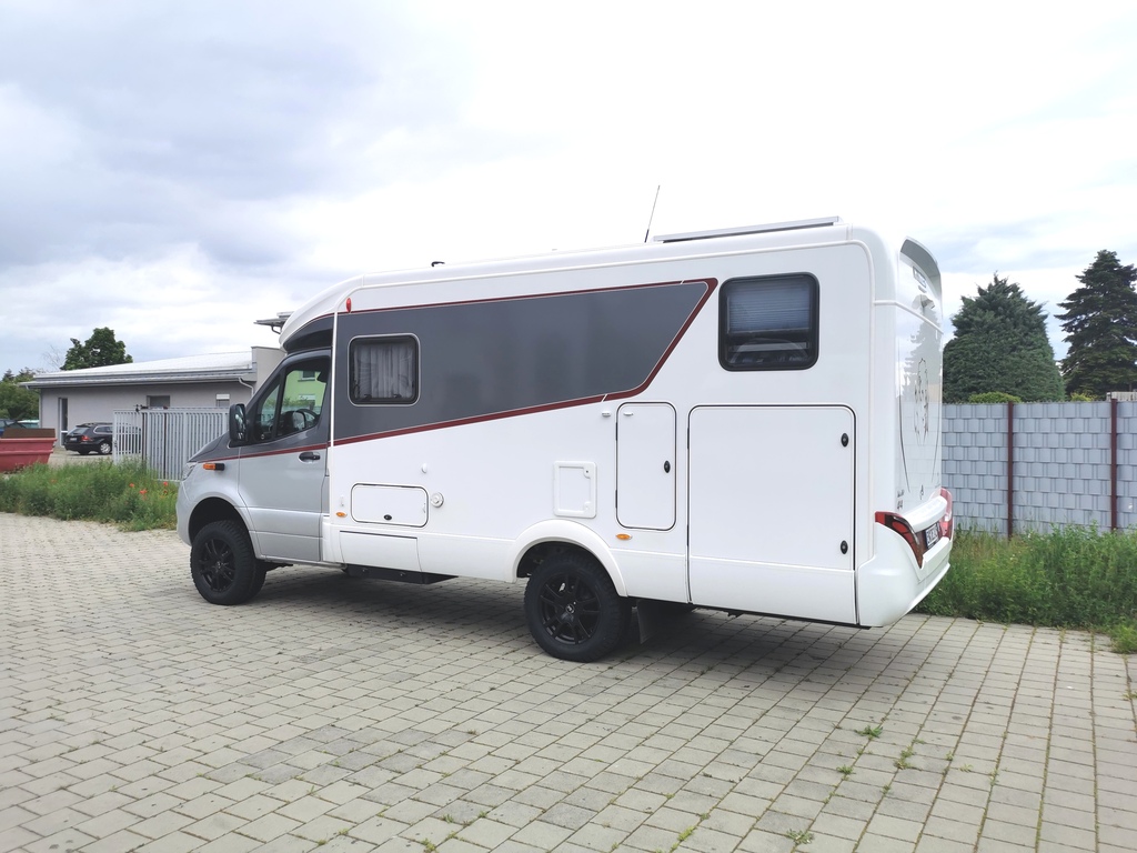

nach längerer Vorgeschichte wurden heute die 18 Zoll ORC Alufelgen mit General Grabber AT3 Reifen 265/60R18 bei Carsten Stäbler montiert und vom TÜV abgenommen.
Erster Eindruck nach einer 15 Kilometer Probefahrt, Unebenheiten oder Schlaglöcher werden sanfter genommen, Luftdruck vorne 3,5, hinten 4,2 bar. Morgen geht es zurück nach Hause, dann werde ich das Popometer sensibilisieren.
Die Bereifung sorgt auch für ein wenig mehr Bodenfreiheit.

Welchen Druck bist Du vor der Umrüstung gefahren?MobilLoewe hat geschrieben: Do 27. Mai 2021, 17:38Erster Eindruck nach einer 15 Kilometer Probefahrt, Unebenheiten oder Schlaglöcher werden deutlich sanfter genommen, Luftdruck vorne 3,5, hinten 4,2 bar.

Vorne 3,9 hinten 5 bar habe ich den 16 Zöller gegönnt. Nachdem der Sprinter beim Service A war, war der Karton noch härter, da wurde offensichtlich bei MB noch mehr Druck gefüllt. Egal, vorbei.

Optisch hat der ML-T580 4x4 jetzt einen stärkeren Auftritt. Die 18-Zöller auf den ORC-Felgen wirken bei Deinem Sprinter harmonisch und bringen jetzt einen stimmigen Gesamteindruck. Grobstolligere Profile in Verbindung mit den geringeren Reifendrücken garantiert eine deutlich verbesserte Haftung bei schwierigen Bodenverhältnissen. Gratuliere, einfach klasse.

Bei welchen Achslasten fährst du diesen Luftdruck? Nimmst du dort den maximal möglichen Wert, oder er den wie das Wohnmobil genutzt wird. Weil die max. Achslast wird man eh nicht fahren, da man dann ja überladen ist.
Ich bin auch noch am austesten.

Vorderachse 2.000 kg, Hinterachse 2.430 kg.daywalker69 hat geschrieben: Fr 28. Mai 2021, 07:59Bei welchen Achslasten fährst du diesen Luftdruck?

Heute rund 340 überwiegend AB Kilometer "Testfahrt", Baustellen, geflickte Fahrbahnen, Querrillen, rauer Asphalt, glatter Asphalt. Ein Mix, wie das auf deutschen Autobahnen so ist.
Etwas lauter ist das Reifenprofil bei rauhem Asphalt, ein leichtes surren ist zu hören. Ansonsten nehme ich keine Unterschiede der Geräusche wahr, im Vergleich zu den Winterreifen, die ich bisher gefahren bin.
Querrillen und ausgebesserter Asphalt und Schlaglöcher werden etwas sanfter genommen, kein harter Schlag mehr. Der Geradeauslauf hat sich ebenfalls etwas verbessert, in Kurven mehr Stabilität.
Unter dem Strich, eine ordentliche Verbesserung des Fahrverhalten, etwas mehr Komfort.
Optisch ist der ML-T etwas "erwachsener" geworden, sieht stämmiger aus.

Wurde das Fahrzeug neu vermessen?MobilLoewe hat geschrieben: Fr 28. Mai 2021, 14:13Der Geradeauslauf hat sich ebenfalls etwas verbessert
Wurde Lenkung neu eingestellt?

Der Geradeauslauf war mit der Serienbereifung immer etwas "nervös", oft eine leichte Korrektur der Lenkung. Jetzt mit den breiteren Reifen etwas ruhiger.

Deine negativen Erfahrungen mit einem SUV kann ich nicht beurteilen, sind aber mit einem Reisemobil, was selten über 100 kmh fährt, nicht zu vergleichen. Ich habe beschrieben wie weitgehend positiv sich das Fahrverhalten mit den General Grabber AT3 Reifen 265/60R18 verhält. viewtopic.php?p=40160#p40160
Nur zum möglichen Mehrverbrauch kann ich noch nichts sagen.

Die Gründe meiner Fragen möchte ich Dir erklären:
- Der Geradeauslauf hat nichts mit der Reifenbreite und -höhe zu tun, sondern nur mit Spur und Sturz, vorausgesetzt, es liegen keine mechanischen Defekte (Reifen, Felgen, Achsschenkel, Traggelenke etc vor),die Drucke gleich sind und der Abrieb beidseitig korrekt und gleich ist.
- Deine neue Felgen/Reifenkombination steht bei einer ET+46 um 5-6 cm weiter innen im Radkasten.
Ich kenne den Abstand zwischen dem Reifen und dem Radkasten bei voll eingeschlagener Lenkung nicht (Bild wäre interessant) und wollte wissen, ob eine Einschlagbegrenzung vorgenommen wurde.
Wenn Du vorher eine "nervöse" Lenkung hattest, die Dich zu Lenkkorrekturen zwang und nun das Verhalten noch vorhanden ist, nur es sich geringer anfühlt, würde ich auf ein vorhandenes und nicht gelöstes "Problem" schließen.

Nein.Lucky10 hat geschrieben: Fr 28. Mai 2021, 22:59... wollte wissen, ob eine Einschlagbegrenzung vorgenommen wurde.
Das "Problem" ist gering und wird dem "kleinen" Sprinter nachgesagt. Aber in der Tat, mit der jetzigen Bereifung kommt es mir so vor, dass eine leichte Besserung zu verzeichnen ist.Lucky10 hat geschrieben: Fr 28. Mai 2021, 22:59Wenn Du vorher eine "nervöse" Lenkung hattest, die Dich zu Lenkkorrekturen zwang und nun das Verhalten noch vorhanden ist, nur es sich geringer anfühlt, würde ich auf ein vorhandenes und nicht gelöstes "Problem" schließen.
Da ich gerne mit Reserverad fahre, habe ich mir von ORC bestätigen lassen, dass im Falle eines Falles nichts dagegen spricht mit dem vorhandenen 16 Zoll Reserverad zu fahren. Also nur 4-fach.Lucky10 hat geschrieben: Fr 28. Mai 2021, 22:59Eine Frage habe ich doch noch (für heute):
