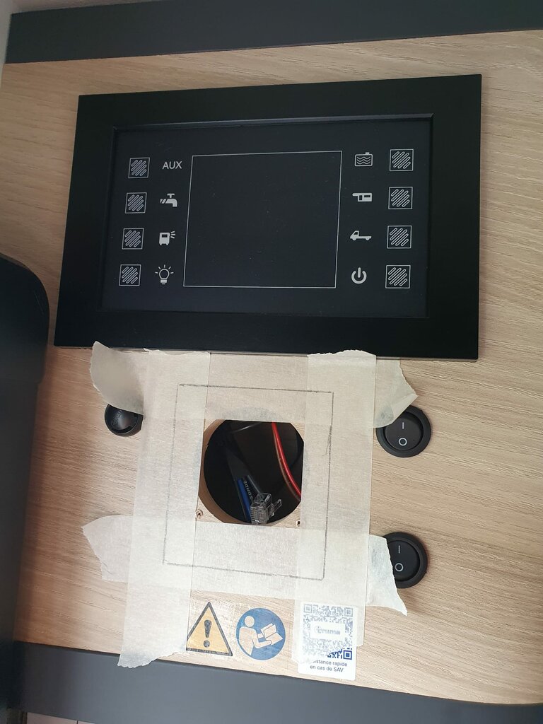

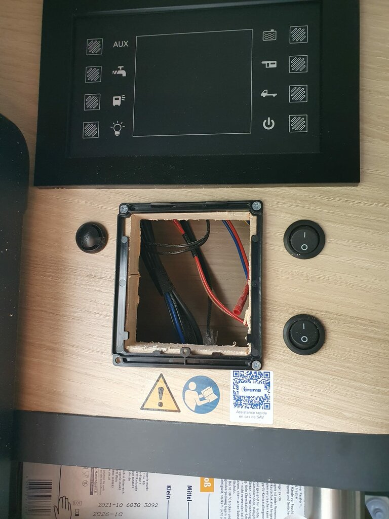

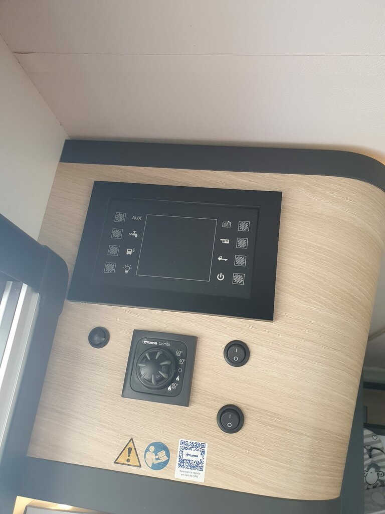

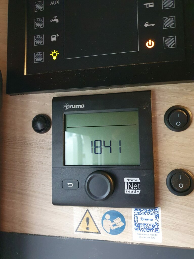

Ich habe heute mal das Glücksrad meiner Truma gegen ein Bedienteil von diesem Jahrtausend ausgetauscht. Im Hohlraum hinter dem alten Bedienteil war ein Leitungspaar mit 12V Dauerspannung und Masse zu finden - nur mit je einem Quetschstoßverbinder am Ende isoliert.

Im Prinzip schon. Man benötigt den Dauerplus (war bei mir vorbereitet, ich musste zwei Litzen ankrimpen) und muss nach dem Einbau einen Reset durchführen, wodurch ein Suchlauf gestartet wird, damit das Heizgerät bekannt ist.

Dazu gibt es ein Video vom Hersteller. Einfach mal den Gokkel fragen! Hauptsache das Bedienteil passt auch zu deiner Heizung, weil da gibt es zwei Varianten. Eine für etwas ältere Geräte und für die Neueren. Viel Glück!

Das Fahrzeug ist EZ 2022, von daher sollte eine neuere Heizung verbaut sein. Es scheint auch zu funktionieren.
