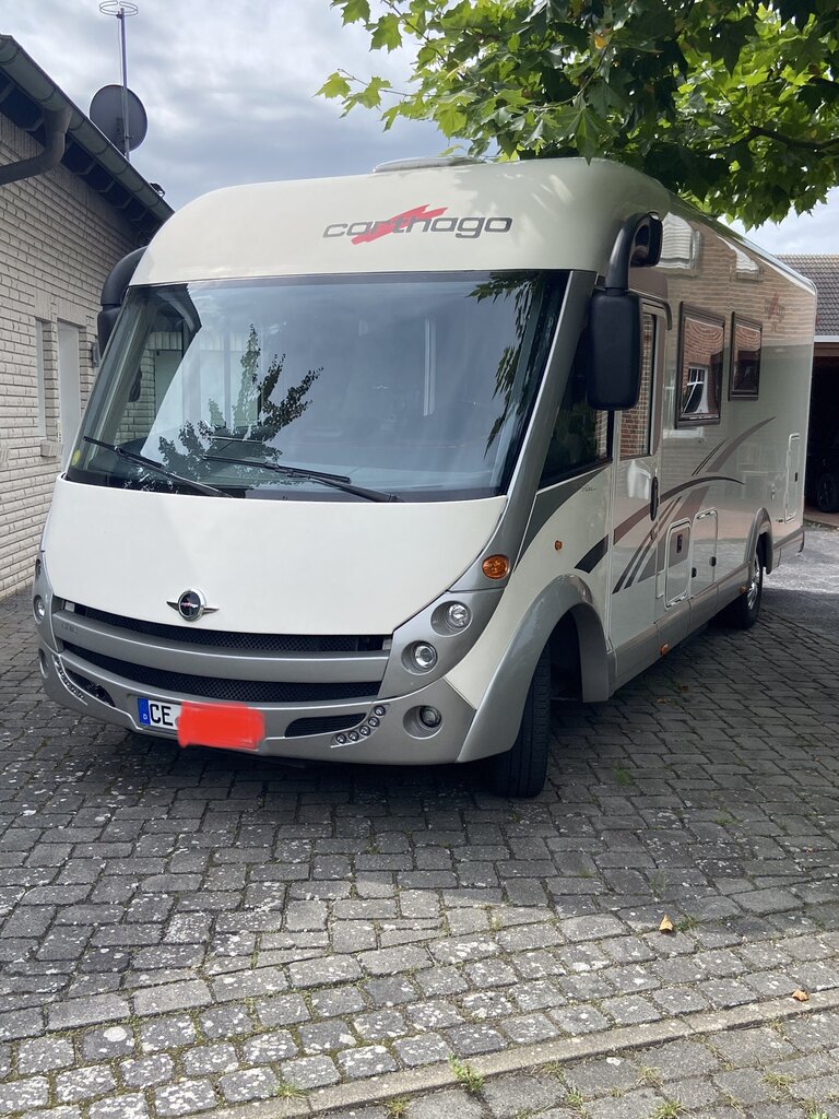

#962
Beitrag von Nili »
Unseren Dicken endgültig für die Abgabe beim Händler fertig gemacht. Am Dienstagnachmittag ist es dann soweit.
Bis zum Frühjahr sind wir ohne WoMo, dann kommt hoffentlich pünktlich unser Neuer. Wir haben ihn auf der CSD bestellt, es wird ein Hymer Yellowstone.

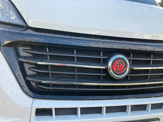

#965
Beitrag von MaDre297 »
Doraemon hat geschrieben: Sa 14. Okt 2023, 22:39
MaDre297 hat geschrieben: Sa 14. Okt 2023, 20:42
Wir haben heute Steinschlagitter aus Aluminium für den Ducato Kühler eingebaut,
Hast du mal ein Foto oder eine link von dem Gitter.

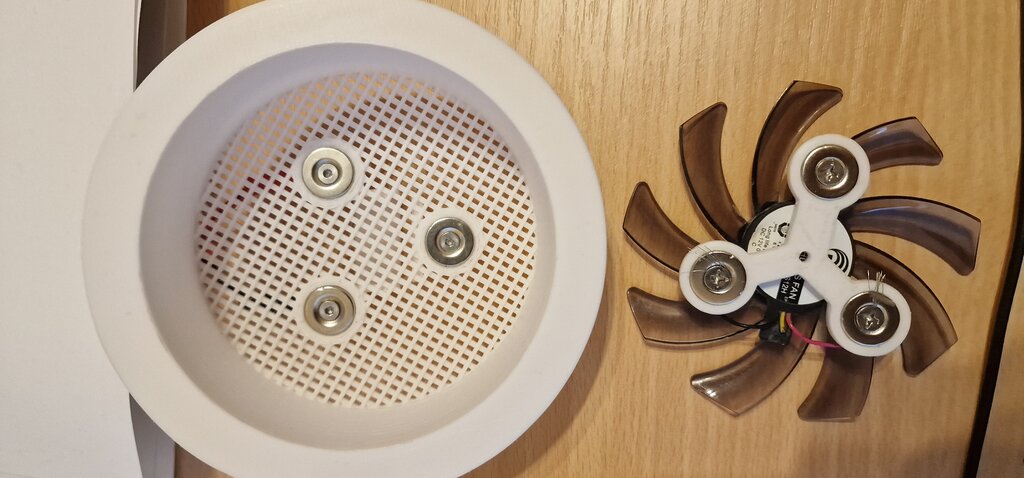

#971
Beitrag von XGO28 »
Ich habe mir vor einiger Zeit ein neues Gitter für die Abluft über der Dusche per 3D-Druck hergestellt, bei dem ich gleich einen Lüfter einbauen konnte um die feuchte Luft schneller raus zu bekommen. Doch nach einigen Monaten Nutzung stellte sich heraus, dass dieses Gitter schlecht zu reinigen war. Nun habe ich es neu konstruiert und den Lüfter und das Gitter mit Magneten (die auch den Strom übertragen) versehen.
Jetzt kann ich den Lüfter zur Reinigung einfach entnehmen.

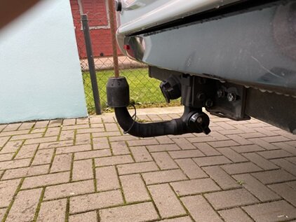

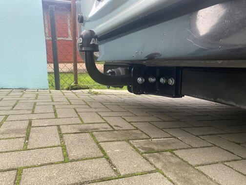

#972
Beitrag von Rüdiger »
Anhängerkupplung getauscht.
Wir hatten bisher einen Anhänger für den PKW-Transport. Tiefbett, Räder 13 Zoll mit Niederquerschnittreifen. Dazu eine höhenmäßig passende, abnehmbare Anhängerkupplung.
Jetzt soll das Auto Zuhause bleiben und wir haben uns einen Kofferanhänger zugelegt für Fahrräder und was man sonst so braucht wenn man 1/2 Jahr unterwegs ist. Der hat normale 16 Zoll-Räder und der Rahmen liegt entsprechend höher. Dadurch stand dieser Anhänger schräg nach vorne geneigt wenn er am Womo hing. Zudem setzte die von unten angeflanschte Kupplungsstange bei kleinen Rampen schon auf. Auch deswegen war der Wechsel der Anhängerkupplung angesagt. Ich hatte mit Saviko (Alko) telefoniert und mein Problem geschildert. Sie schickten mir umgehend die neuen Teile. Heute habe ich sie eingebaut.
