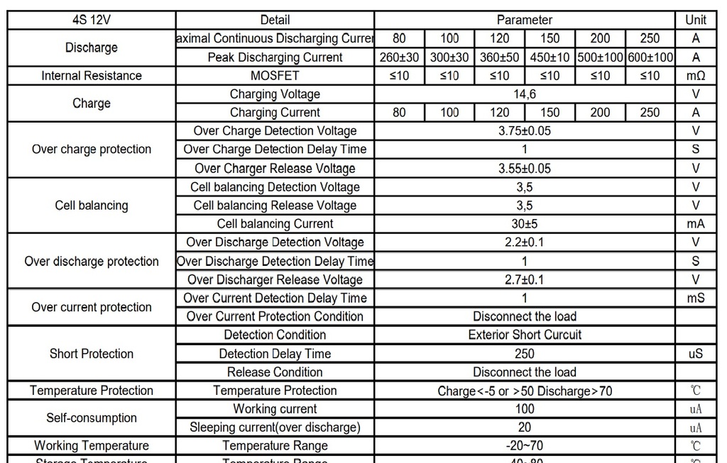

Ich hab das 200A Daly BMS,

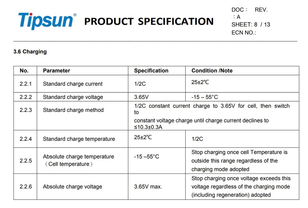

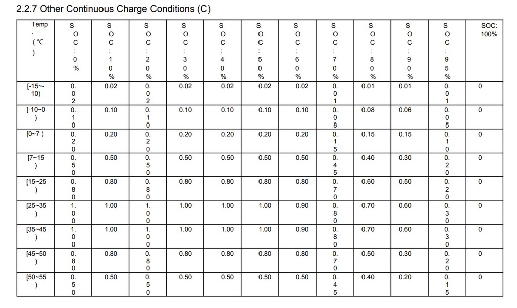

Dazu die 200Ah LiFePO4 von Tipsun, kann laut Hersteller bis -15°C geladen werden,
Allerdings ist der Ladestrom entsprechend reduziert, dass macht dann ab -5° das BMS,

Am BMS hängen bei mir max 1.500 Watt (125A) über den WR, geladen wird mit max 18A über das alte EBL Ladegerät und im Sommer nur mit max 15A Solarstrom (240Wp).
