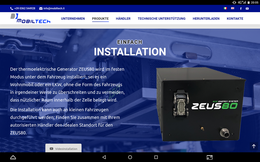

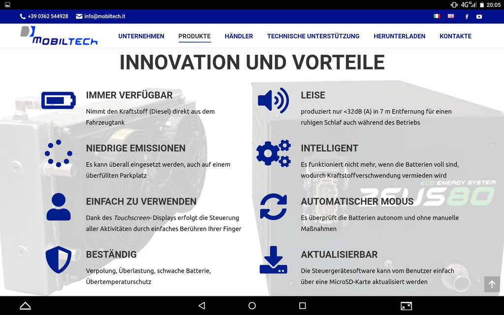

ich bin gerade im italienischen Forum über einen Stromgenerator gestolpert,
der sehr interessant sein könnte.
Zeus 80 oder 150 (Watt).
Ein Diesel betriebenes Aggregat, mit angeschlossenem Kühler (!),
das nach dem Seebeck oder Peltier Effekt arbeitet.
Wohl auch sehr, sehr leise !
Wäre das eine Alternative zu EFOY bzw. lauten Benzin Moppels neben dem Mobil ?
