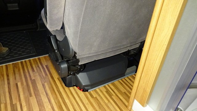

Ich hatte ja schon im PM-Forum über mein Vorhaben kurz berichtet, aber nun ist es vollbracht.
Die neue 200Ah LiFePo4 ist unter dem Beifahrersitz versteckt und meine Renate - oh welch Freude - hat jetzt ein riesiges Schuhfach im Doppelbode. :mrgreen:
Nachdem also die beiden 95er (VARTA LAD115) nach gut 7 Jahren auf 70% ihrer Kapazität waren, reichte das nach 3 Tagen nicht mehr für den WR und die Kaffeemaschine, also war die Überlegung wieder 2 neue AGM für 600€ oder gleich eine von diesen Wunderbatterien für >1000€ :?:
Hab da ja lange überlegt und die Kollegen im Forum mit meinen Fragen geqält - sorry - letztlich hat mich das dann doch überzeugt, danke.
Und als armer Rentner und geiziger Bastler hab ich mich dann für einen Batterieselbstbau entschieden, hab mir 4 Zellen mit 200Ah plus BMS und Zubehör bestellt, alles zusammengeschraubt und das Ergebnis dann unter dem Beifahrersitz versteckt.

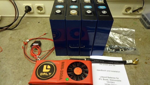

hier geht es weiter mit dem Umbau,
Die 4 Zellen, BMS und Kleinteile
Die Daten der Zelle
Die Daten der Zelle

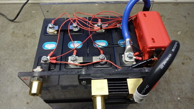

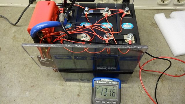

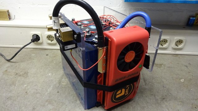

Und dann wurde zusammengebaut
Alle Zellen zwischen 2 Plexiglasplatten
Und die Spannung stimmt
Weiteres fogt :D

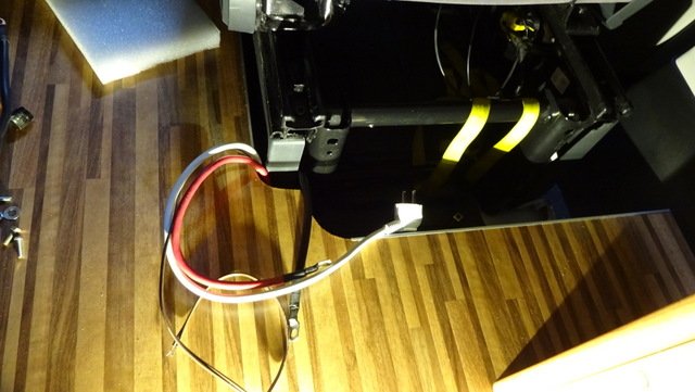

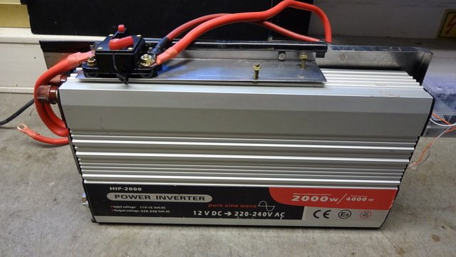

Und dann kam der Einbau unter dem Sitz,
sehr eng aber es sollte passen :o
Und der WR passt noch hinter den Sitz

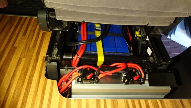

Fertig - alles Eingebaut und Verdrahtet
Deckel drauf und Ausprobiere

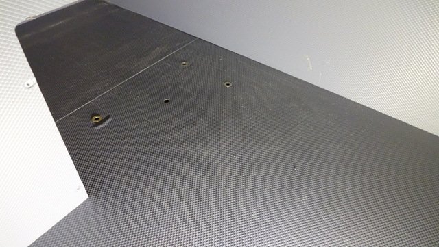

Ach ja und hier das leere Batteriefach - jetzt unser Schuhfach

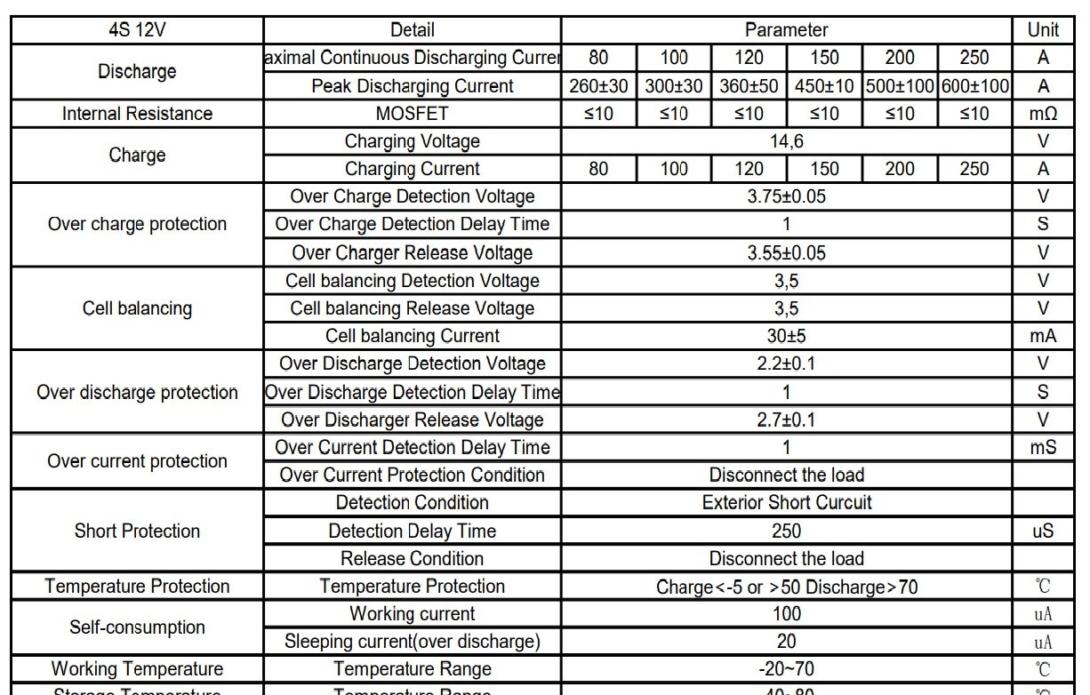

Die Zellen können nach Datenblatt bis -5°C geladen werden, unter -5°C (bis -20°C) übernimmt dann das BMS die Ladesteuerung.
Auszug aus dem Datenblatt:
Zyklenfestigkeit: nach 4000 Zyklen 80% Kapazität oder 10 Jahre
Betriebstemperaturbereich entladen -30 bis +55°C
Betriebstemperaturbereich laden -5 bis +55°C, Laden unter -5 Grad wird durch das BMS verhindert
Ladeschlußspannung: 14,6V
Entladeschlußspannung: 10V
Polanschlüsse: M6 Schraubanschluss
2 Jahre Garantie

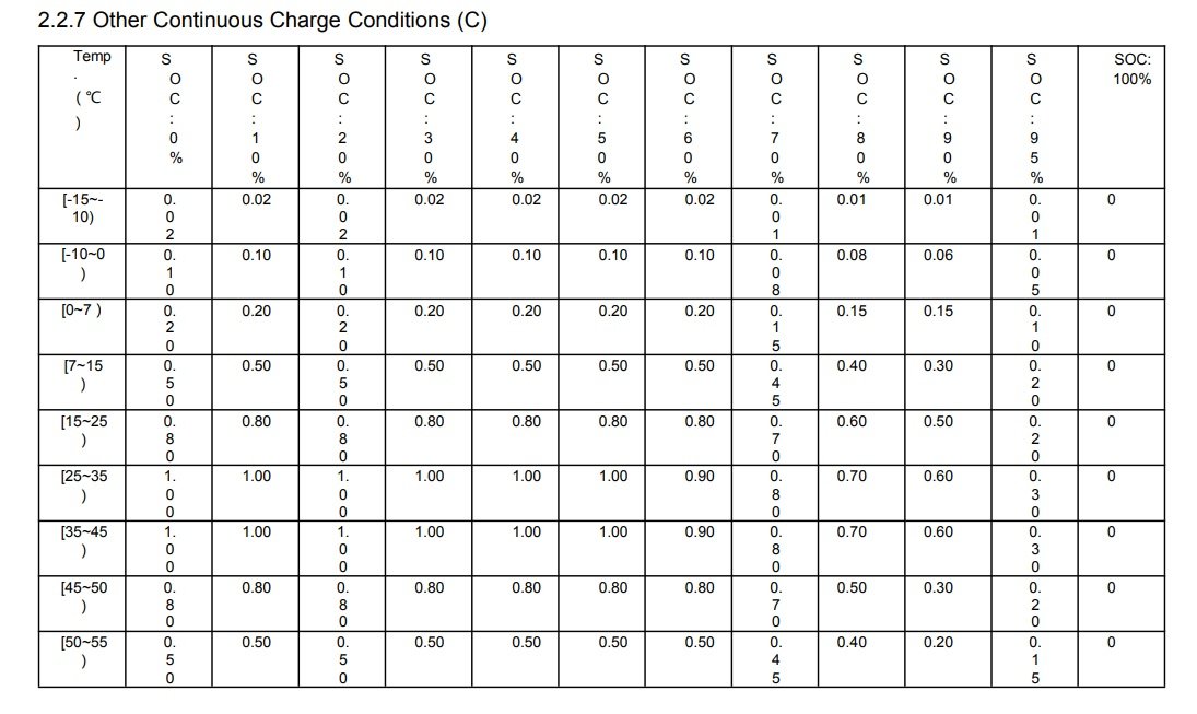

- bei starker Entladung und die ist bei mir maximal 50A für 10 Minuten Kaffemaschine
- bei hoher Ladung mit 1/2C (100A) und da komme ich bei Solarladung auf max. 15A und mit dem Ladegerät auf max. 20A
also sollte da noch keine große Wärme entstehen - hoffe ich :?:
Hier mal die Tabelle für den Ladestrom in Abhängigkeit der Temperatur im Zusammenhang mit der Kapazität.

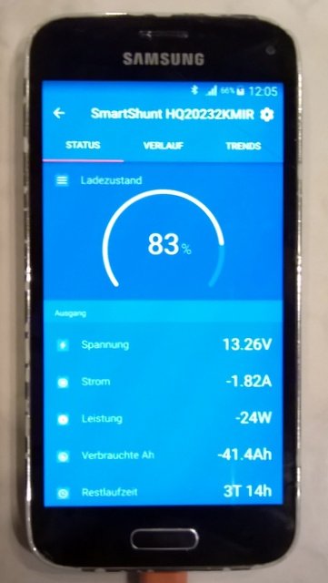

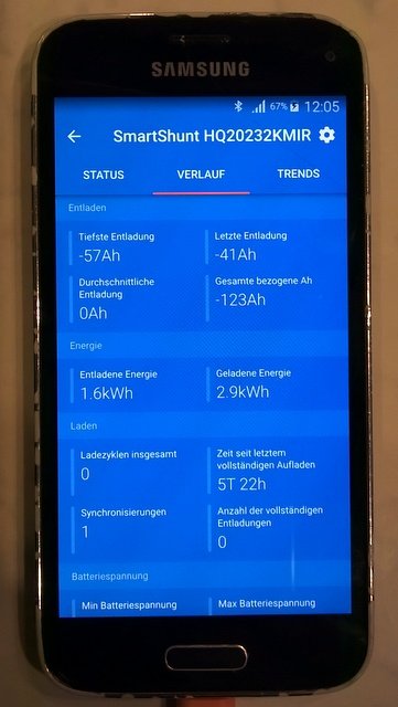

Überwachung nur mit dem Voltmeter geht ja nicht mehr und zum DT-220 vom EBL hatte ich nicht so rechtes Zutrauen, darum hab ich mir zur neuen Batterie noch einen Batteriecomputer gegönnt, den ich über BT abfragen kann.
geht doch :D
