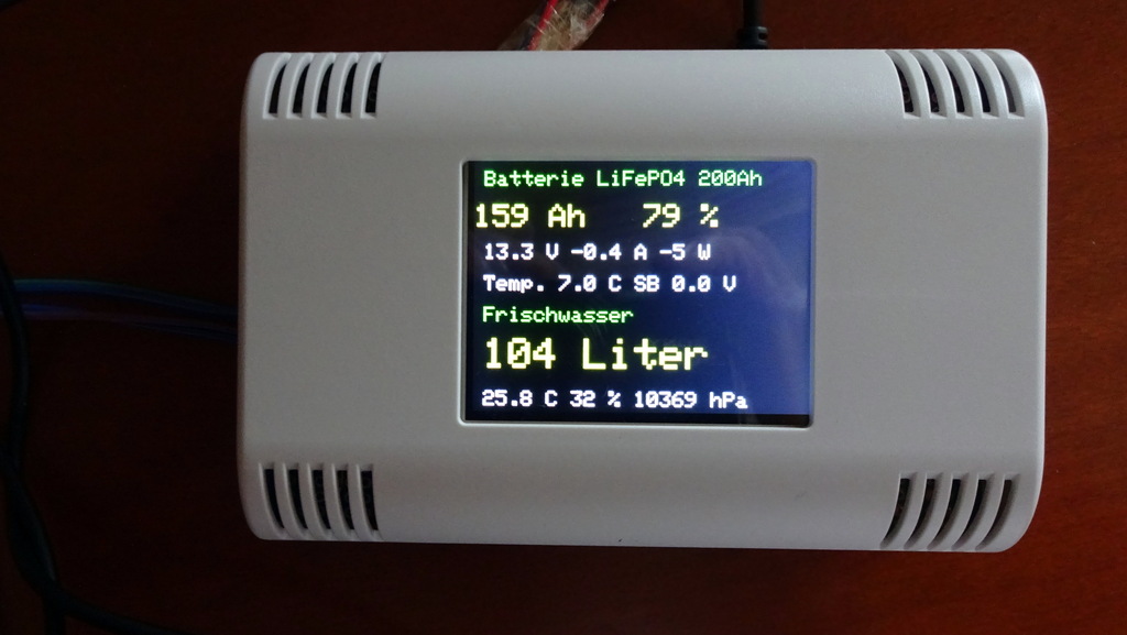

Man (n) nehme 50 Euro kaufe einige Elektronikteile (Arduino) und bastle sich einen Bordcomputer.
- Batteriedaten meiner LiFePo4 Batterie
-- Kapazität (SOC)
-- Batteriespannung
-- Batterietemperatur
-- Strom (Laden/Entladen)
dann noch
- die Spannung der Starterbatterie (SB)
Weil noch Platz am Display war hab ich noch meine Frischwasser-Tankanzeige integriert
und als Abfallprodukt dann die Raumtemperatur, rel. Luftfeuchte und den Barometerstand.
Als Gimmick gab es dann noch ein OLED Display für den Frischwassertank im Servicefach und wenn der Wasserhahn mal etwas weiter weg steht als BT Anzeige auf dem Smartphon.
Und für die Batteriepflege noch ein Kapazitätsabhängiges Laderelais, welches die Batterieladung entsprechend der Batteriekaüazität steuert.
(z.B: bei <60% SOC ein und bei >90%SOC aus)
Mein Batterie - Bordcomputer
Mal sehen, wenn mich das Corona noch länger ans Haus fesselt kommen die restlichen Anzeigen vom EBL auch noch da mit rein, dann kann ich das EBL schrotten.

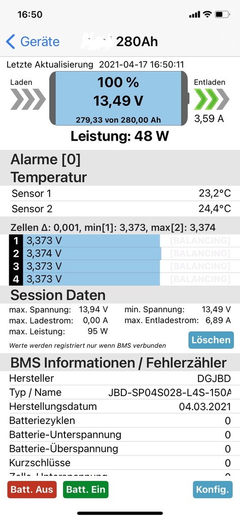

Hallo Volker,
hättest du Lust noch ein paar weitere Angaben zu machen und/oder auch den Sketch zur Verfügung zu stellen? Ich mache da auch schon einige Zeit rum, aktuell beschäftige ich mich gerade damit, das BMS (JBD BMS 150 Amp.) mit dem Arduino bzw. dem NODMCU auszulesen.
