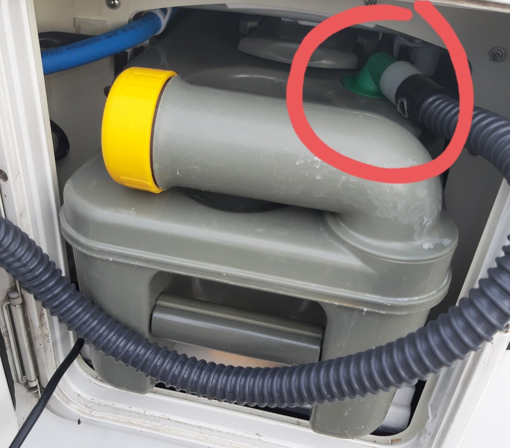

Mach bitte ein Foto, meine Sog ist so angeschlossen. Meine Ersatzkassette, ohne Rollen passt da auch.

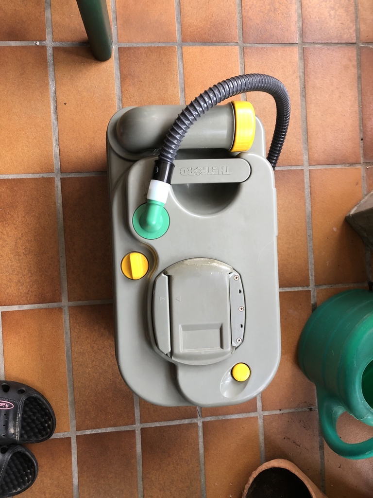

So sieht das Teil aus. Die Kassette hat keine Rollen. Wichtig wäre, ob die C200 bei uns reinpasst.
Ich denke, die passt, allerdings hat die noch keinen Sog Anschluss. Kannst du von der alten nehmen.

Bei deiner neuen Kassette ist am Platz des Soganschlusses ein Überdruckventil montiert,
kannst du ganz easy demontieren. Ich glaube Viertelumdrehung gegen Uhrzeigersinn und rausheben. Deinen vorhandenen Soganschluss genau so entfernen, reinigen, Dichtung mit Silikonspray einsprühen und in der Öffnung montieren.
Wird definitiv passen, so sah unsere alte auch aus.
