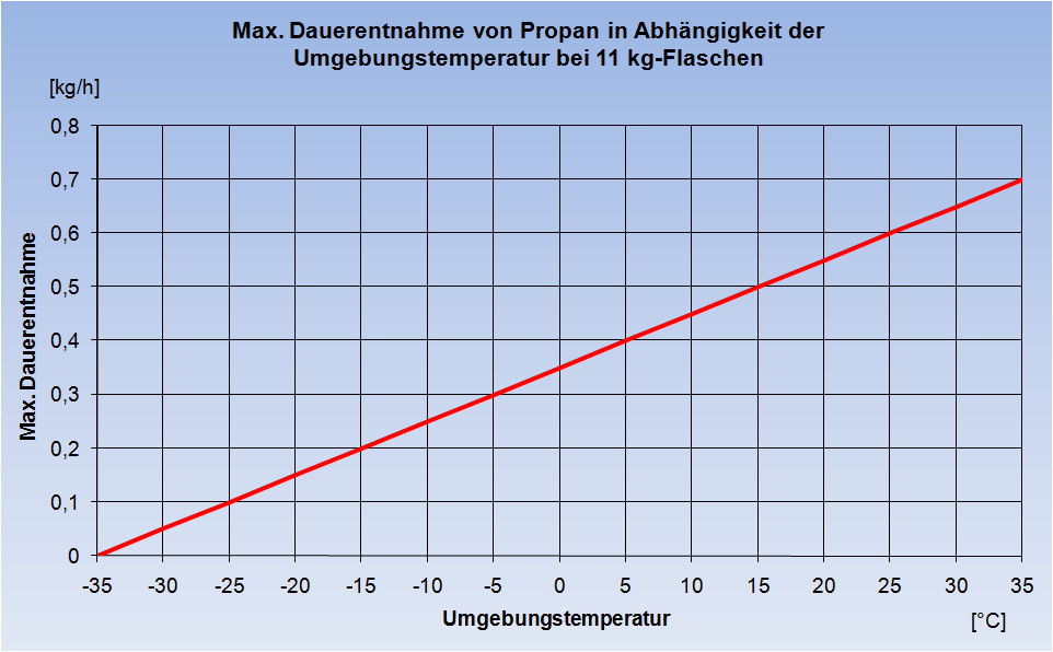

Der Gasprofi24 hätte vllt. richtiger schreiben sollen, dass Propan bereits bei - 40 Grad zu Verdampfen beginnt, Butan tut dies erst ab etwa 0 Grad. Darum bei einigen Usern die Angst, dass bei Tankflaschen im Winter "nur" das Propan genutzt werden kann und das Butan in der Flasche verbleibt. Der Denkfehler liegt allerdings darin, dass die meisten Flaschekästen von beheizten Volumen wie Doppelboden, Garage oder Staukästen umgeben sind und daher selbst, obwohl nicht direkt beheizt, auch dort Temperaturen > 2-5 Grad herrschen.

Ist leider kein Denk- und auch kein Meßfehler.
Durch die Gasentnahme selbst kühlt sich die Flasche sogar noch mehr ab als einem lieb ist.
Mein Gaskasten ist umschlossen vom doppelten Boden, auch geht hinter dem Gaskasten die Warmwasserleitung der Alde vorbei, trotzdem habe ich Ruckzuck Minus-Grade im Gaskasten wenn draußen -15 oder -20 Grad herrschen.
Selbst gemessenen mittels Funkthermometer.
Ich habe immer Reste von Butan in der Flasche die ich im Sommer verbrauche..

Zu tiefen Temperaturen und Wintergas habe ich die Erfahrung gemacht, dass ich die 30% Restbutan aus dem Unterflurtank erst bei Plus 6 Grad Aussentemperatur rausheizen konnte, darunter ging die Heizung immer wieder auf Störung.
Der Druck reicht nicht aus um genügend Gas bereit zu stellen, bei mir ähnlich. Kocher und Kühlschrank geht noch, Heizung nicht...

ja, der Druck ist schon Temperaturabhängig. Werde deswegen auch nie verstehen, warum man sich für den Winter einen Gasgenerator einbaut?
Auf dem Flachdach mit dem Bitumenbrenner mit hoher Leistung sehe ich auch im Sommer wie die Flaschen in der Sonnenhitze vereisen. Mit dem Brenner kann man den Flaschen aber wieder zu mehr Druck verhelfen.....was natürlich im Womo so nicht geht.
