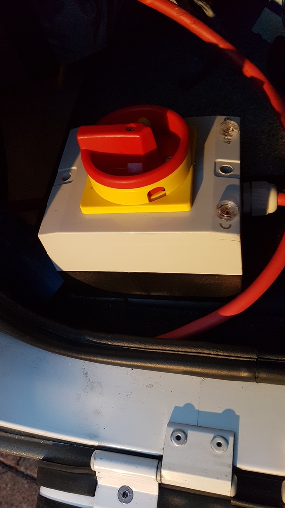

Re: Vollintegrierte bei Gewitter
Moin,Travelboy hat geschrieben: Mi 2. Jun 2021, 07:57Auf jeden Fall den Elektrolandanschluss trennen !
Je nach Installation des Platzes und der örtlichen Infrastruktur ist die Gefahr das die Wohnmobilelektronik bei Gewitter Schaden nimmt sehr groß.
aus diesem Grund habe ich mir direkt nach der Einspeisung einen Doppelpoligen Schalter eingebaut. Auch für andere Zwecke ist der Schalter für mich hilfreich.
Gruß Bosko
Der 2-polige Hauptschalter schützt aber nicht voe Blitzschlag, dazu sind die Kontaktabständer zu gering,
ausserdem trennt der 2-polige Hauptschalter nur den N und P, der PE (SL) bleibt am Mobil, und damit bilden allen Leitungen im Mobil eine gute Erde die dem Blitz gefallen kann.
Hier hilft nur ein Überspannungsschutz oder besser noch den Landanschluß vom Verteiler abziehen und das Kabel einrollen,
Moin Volker,Travelboy hat geschrieben: Do 3. Jun 2021, 07:49Der 2-polige Hauptschalter schützt aber nicht voe Blitzschlag, dazu sind die Kontaktabständer zu gering,
du hast Recht. Ich werde jetzt auch den Stecker bei Gewitter ziehen.
Gruß Bosko
