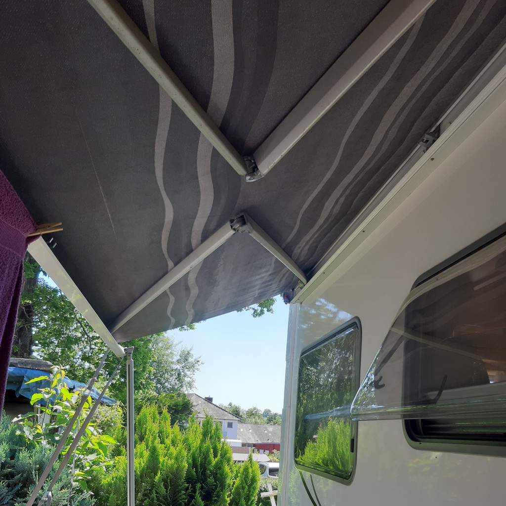

Wir haben heute die Omnistore das erste Mal testhalber ausgekurbelt.
Dabei fiel mir auf das die Womo Markise keine Aufnahme in der Mitte fuer eine Firststange hat - richtig?
Wie macht ihr das bei Starkregen?
Meine Omnistore am Wohnwagen braucht diese Firststange in der Mitte sonst gibst einen Bauch und einen nette Beule nach unten, auch bei schraeg gestellter Markise.

wir haben auch eine Omnistore, 5m breit. Von Gewitter über Wolkenbruch bis kleinkörnigem Hagel hatten wir schon alles, aber ein Durchhängen mussten wir noch nie feststellen. Wir kurbeln nach Möglichkeit auch immer ganz aus, arretieren dann die beiden Feststellhebel und kurbeln dann zurück/straffen das Markisentuch. Bislang immer ohne Probleme.

Wie Martin schreibt benutzen, dann gibt es keine Probleme.

Die kann man nur als Nachrüsten noch dazukaufen. Ich habe da auch so Universalstreben gekauft. Die mach ich immer, wenn ich länger stehe , sicherheitshalber rein.
Wie schon erwähnt, wenn sie gut gespannt ist, normalerweise kein Problem. Wichtig ist auch genug Schräge nach vorne und auf eine Seite, damit es schnell ablaufen kann. Nur bei einem extremen Platzregen kann es kritisch werden.

Grüß Dich Bernd,
um das zu vermeiden.....
kann man auch auf einer Seite etwas den Fuss niedriger stellen.
Ok, schaut immer nach Alkoholmissbrauch aus, wenn aber Starkregen droht,
ein geeignetes Mittel.
Rausdrehen und wieder zurück (Tuch spannen) ist auch wichtig !
