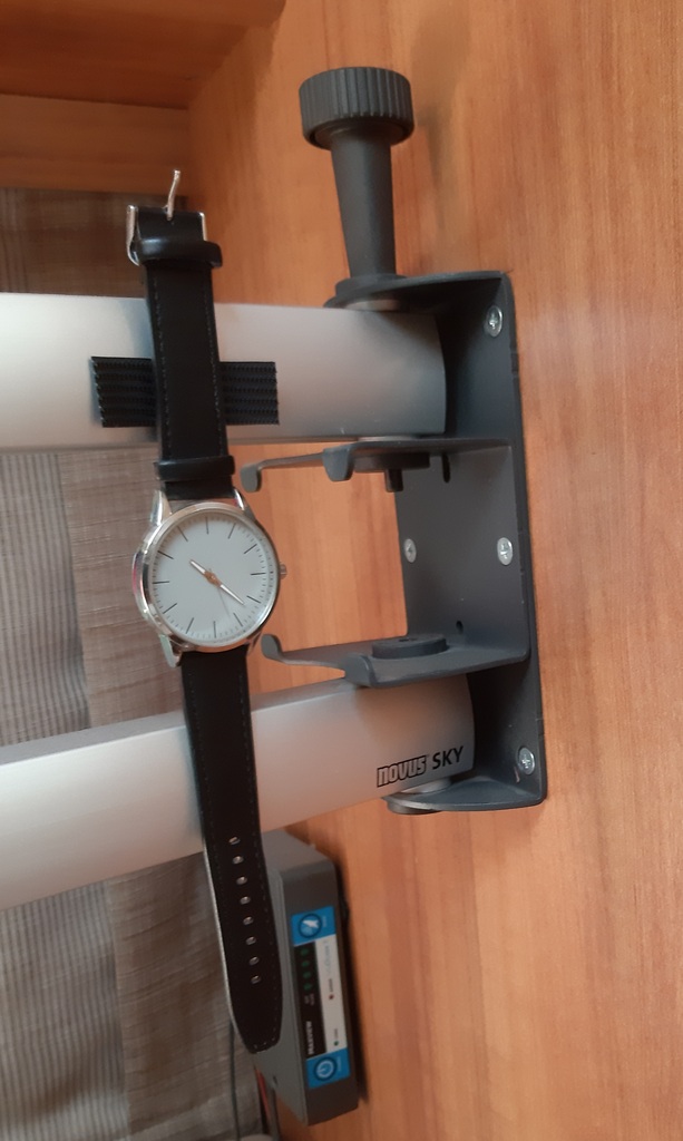

Mein novus sky wurde so an den Kleiderschrank geschraubt.

Mein novus sky wurde so an den Kleiderschrank geschraubt. 20210614_102335.jpg
Was macht denn die Uhr da? Medienzeitbegrenzung?
