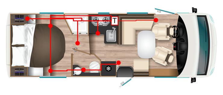

Wenn unter der Küche an den Füßen viel Wärme ankommt, frage ich mich: Gibt es da einen Ausströmer? Ist da ein Luftstrom zu spüren?
Jepp - siehe Bild, da hab ich die Ausströmer eingezeichnet.
Es gibt halt einen direkt vor dem Kochfeld. Da wo wir stehen, wenn wir kochen.
Das ist so ziemlich der Einzige wo wirklich viel Luft rauskommt - wahrscheinlich auch, weil alle anderen quasi einmal um das Mobil geführt sind. Und alle unter dem Küchenblock durch....
gruss ka & sabine
Kann man den nicht mit einer Klappe schließen, so ist es bei uns.

Klar kann man den schliessen, dann fehlt aber die warme Luft, die da sonst rauskommt. Nicht jetzt, aber bei kaltem Wetter.
Wahrscheinlich müssen wir mal schauen, wie das alles angeschlossen ist und ob die Rohre frei sind.
