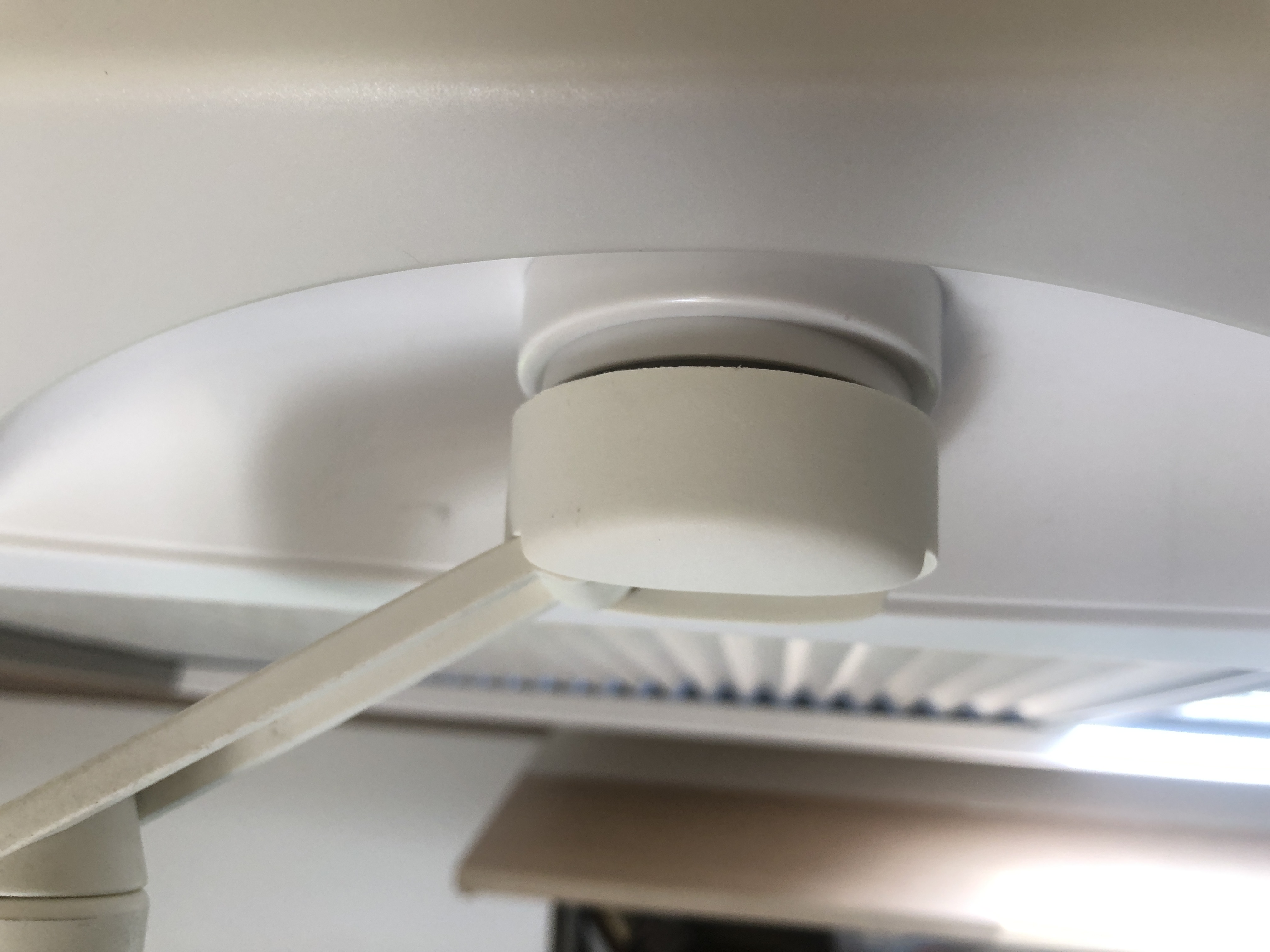

Moinsen,
Seit heute morgen hat die Kurbel ploetzlich einen Riesenspalt und wackelt.
Schraube ist fest.
Hat jemand eine Idee?
Laesst es sich reparieren?
Schraube ist fest.
Re: Grosse Dachhaube Kurbel ploetzlich locker
Schraube lösen, Kurbel nach oben drücken, Schraube wieder anziehen. Hatte ich auch schon mal.
Schraube hatte ich geloest - aber die Kurbel liess sich nicht - so einfach - abziehen.
Ich vermute sie sitzt falsch auf der Achse und deswegen kann ich sie nicht nach oben druecken?
No musch noddle, würde der Schwabe sagen. Also die Kurbel bis zum oberen oder untern Anschlag drehen und vorsichtig leicht überdrehen, bzw. sehr schnell im und gegen den Uhrzeigersinn "noddle" (rütteln). Auf einer der beiden Endseiten (oben/unten) wird sie dann nachgeben (vermutlich wenn Dach oben ist). Zuvor etwas Ballistol in die obere Lücke sprühen und 1 Stunde warten. Meist passiert es, wenn man das Dach zu sehr zu gedreht hat und der Hebel unter Spannung steht. Dann reicht eine Bodenwelle oder ein großer Temperaturunterschied und er rutscht auf der Achse. Meiner ist schon einmal während der Fahrt heruntergefallen und hat uns sehr erschreckt.

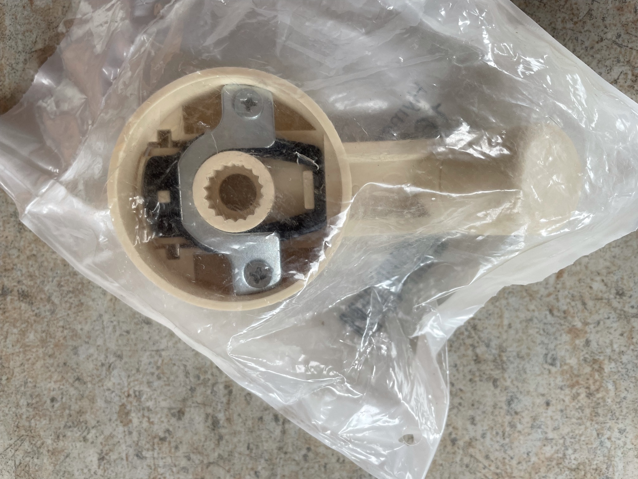

Nur schon mal prophylaktisch die Teilenummer (1656190), falls es noch die gleiche Kurbel ist (so etwa seit 2006, frühere waren breiter).
Warum die Ersatzeile farblich abweichen, weiß wohl auch nur Hymer.
Die Schäden sind unterschiedlich, bei meiner brach der Griff aus. Neben alterndem Material - dürfte bei Dir eigentlich noch nicht sein - ist häufig der Antrieb der Hubmechanik zu schwergängig.

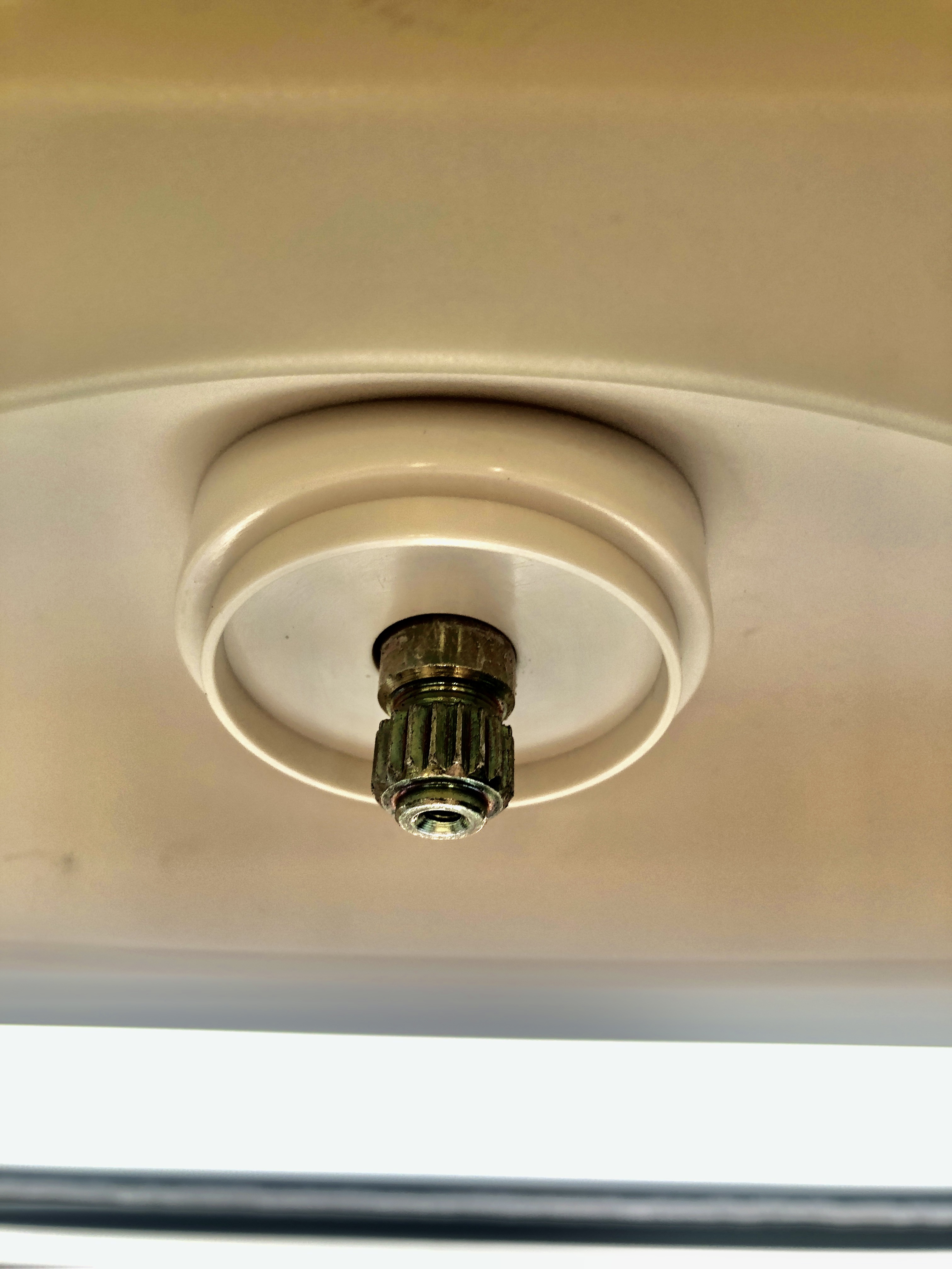

So sieht die Achse aus die muesste dann ja raus gerutscht sein.
Kurbeln und ruetteln hat nichts geaendert.
Funktionieren tut sie ja aber es ist halt etwas wackelig beim Drehen.
Und ich bin nicht viel anders. Wenn schon die Dachkurbel los geht....damit in den Süden???
Ich hab zwei Unterlegscheiben unter die Schraube und die Kurbel ist fest der schiefe Spalt ist aber immer noch da.
Kurbeln ging ja einwandfrei nur der Griff wackelte halt.
Die gute Ehefrau die sehr praktisch ist - meinte der Griff koenne gar nicht hoeher sein sonst wuerde die Kurbelei nicht mehr gehen.
Muss sagen sie hat Recht wenn ich so drauf linse.
Solange das Teil funktioniert solls mir recht sein.
