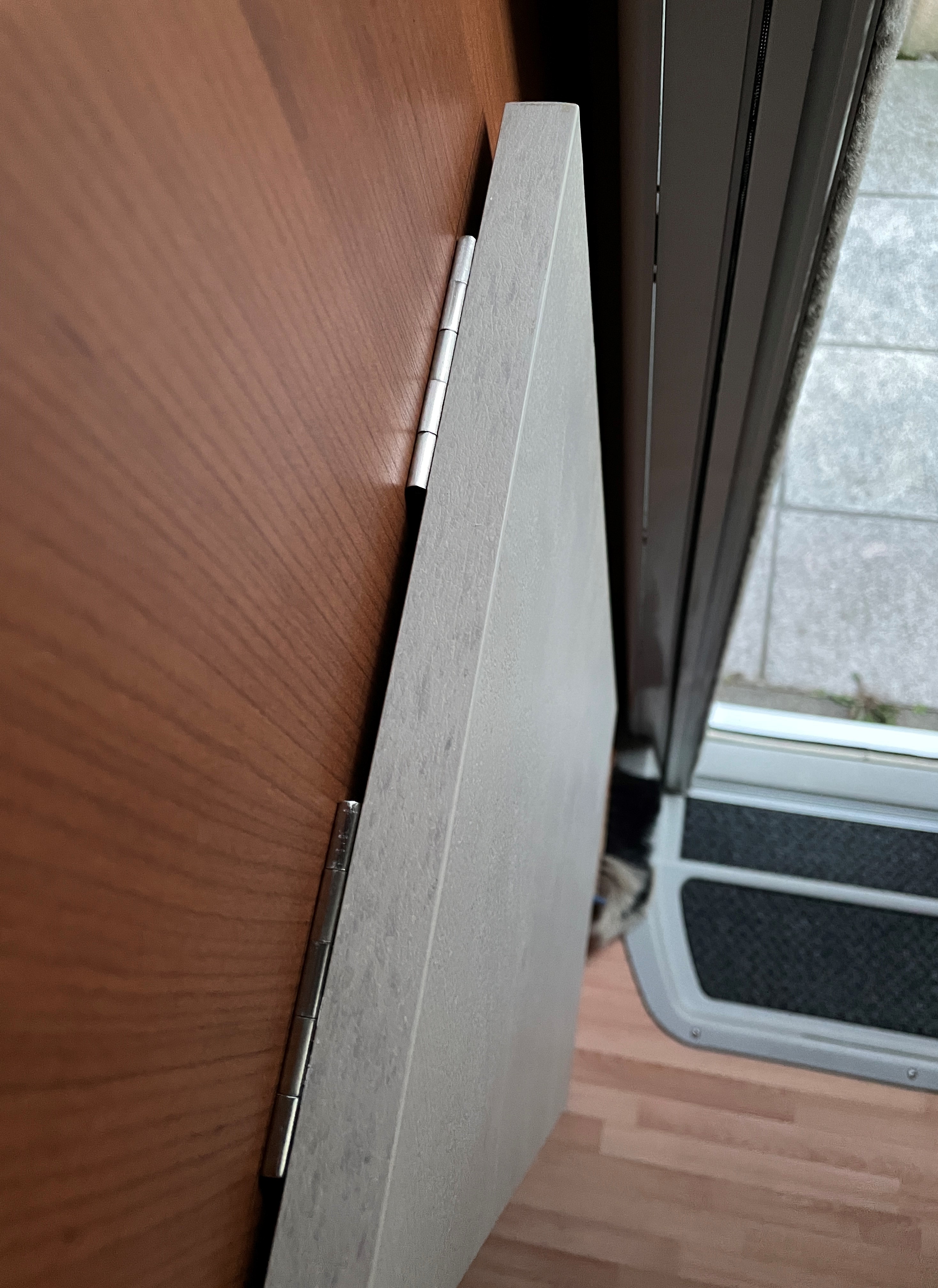

Wie schon an anderer Stelle berichtet, braucht meine bessere Hälfte beim Kochen immer etwas mehr Platz und es musste eine Lösung her.
Als einziger Patz kam die Aufbautür in Frage nur wie das es nicht zu sehr verbastelt ausschaut.
Die erste Idee waren Klappscharniere, aber mit denen war der Abstand zur Wand zu gross und hat Bescheiden ausgeschaut.
Also musst was anderes her:
die Tischplatte trägt fast nicht auf und die zwei Edelstahlscharniere schauen schick aus.

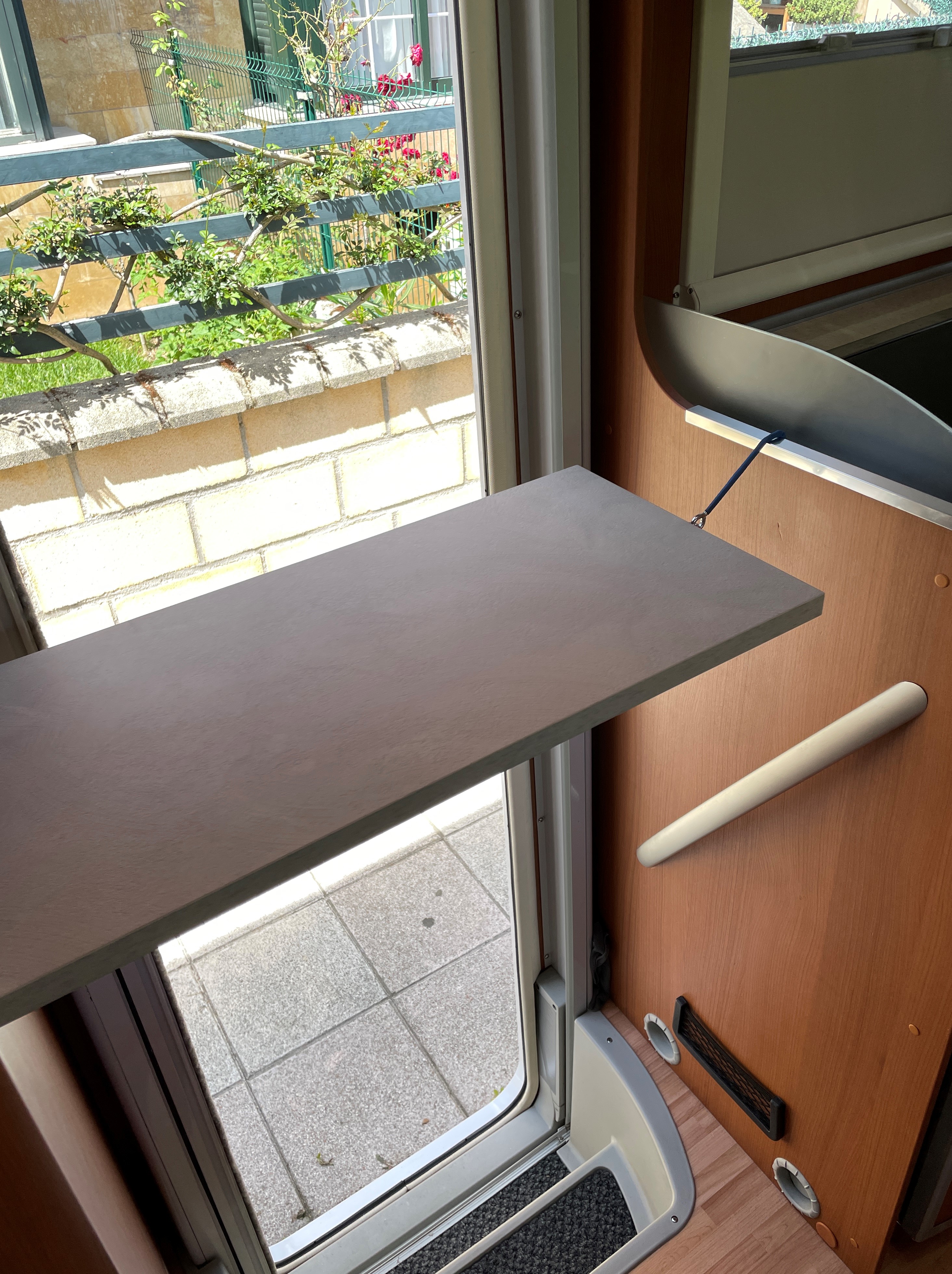

Ausgeklappt schaut es so aus:
Der Tisch wird auf der Gegenseite eingehängt, als Schutz für die Kante habe ich ein poliertes Alu Profil montiert. Das Ganze ist sehr stabil und man kann zur Not auch darunter durchgehen.
Für uns auch noch praktisch, am Abend findet der Laptop Platz und wir können in Familie einen Film anschauen.

Kippt der Tisch nicht auf rechten Seite?
Ich hätte 2 Haken genommen, aber wahrscheinlich passt das.
*THUMBS UP* gute Idee.

Nein, kann nicht kippen, am Schrank sind 2 Scharniere die die Stabilität geben, das Ganze ist mit 3cm langen Spax mit einem Holzbrett auf der Innenseite befestigt.

*2THUMBS UP* dann kann die Salmorejo schon mal nicht kippen.

Hier noch ein Bild von den Scharnieren:

Hängt der abgeklappt nur so runter oder ist der noch irgendwie fixiert? Mit Magnet vielleicht oder Gummipuffer damit der während der Fahrt nicht klappert.
Beiträge: 3947
Re: Zusätzlicher kleiner Tisch
Auf der Unterseite ist Moosgummi und der Tisch wird von einem Magnet fixiert, der Erste war leider etwas zu schwach wie sich bei der ersten Ausfahrt heraus stellte, bin nun auf der Suche nach etwas Stärkerem.
