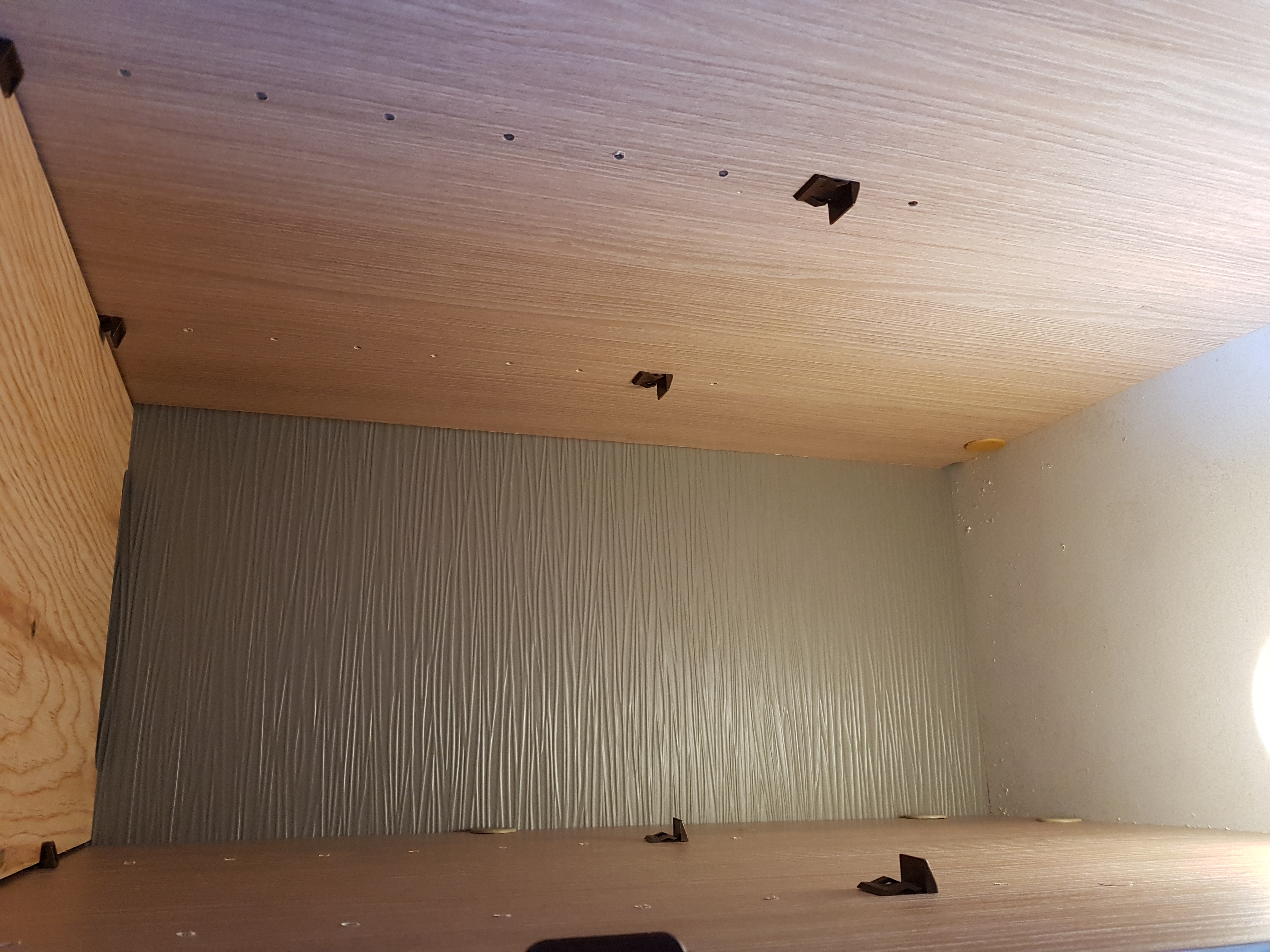

unser Itineo MB 740 hat rechts uns links vom Queesbett jeweils einen Schrank mit Kleiderstange.
Jetzt nehmen wir eher weniger Hemden, Blusen und Anzüge mit im Wohnmobil und die paar T-Shirts und Jeans sahen eher verloren in dem Schrank aus.
Also hat Kai den einen Schrank umgebaut, so dass da jetzt Einlegeböden reinpassen.
Schrank mit Stange
Schrank mit Stange
Schrank mit Stange

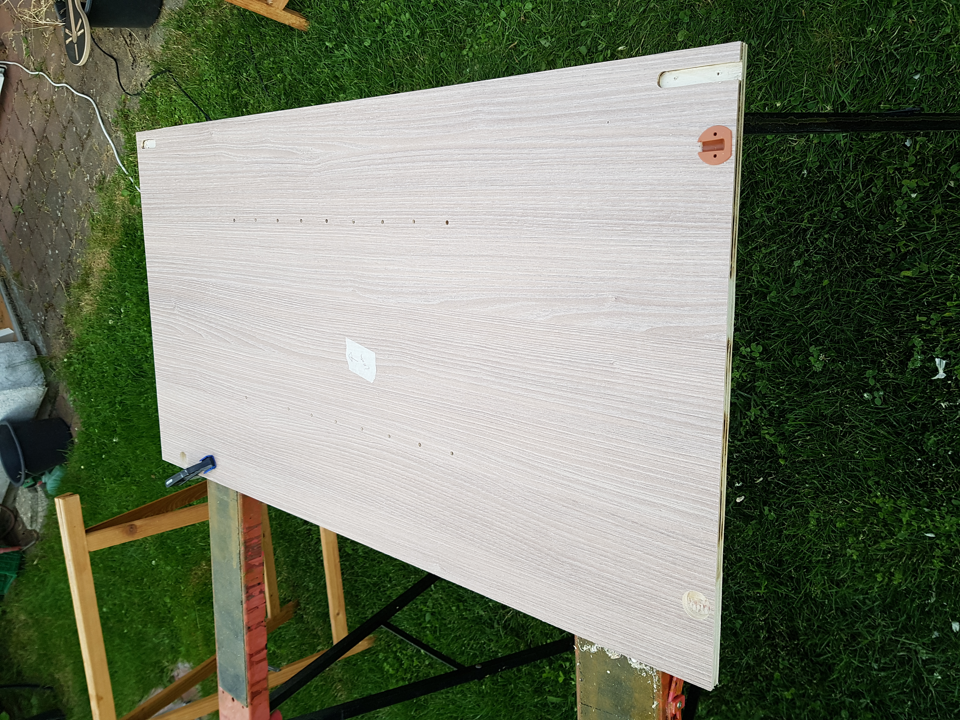

Neue Seitenwand
Neue Seitenwand
Neue Seitenwand

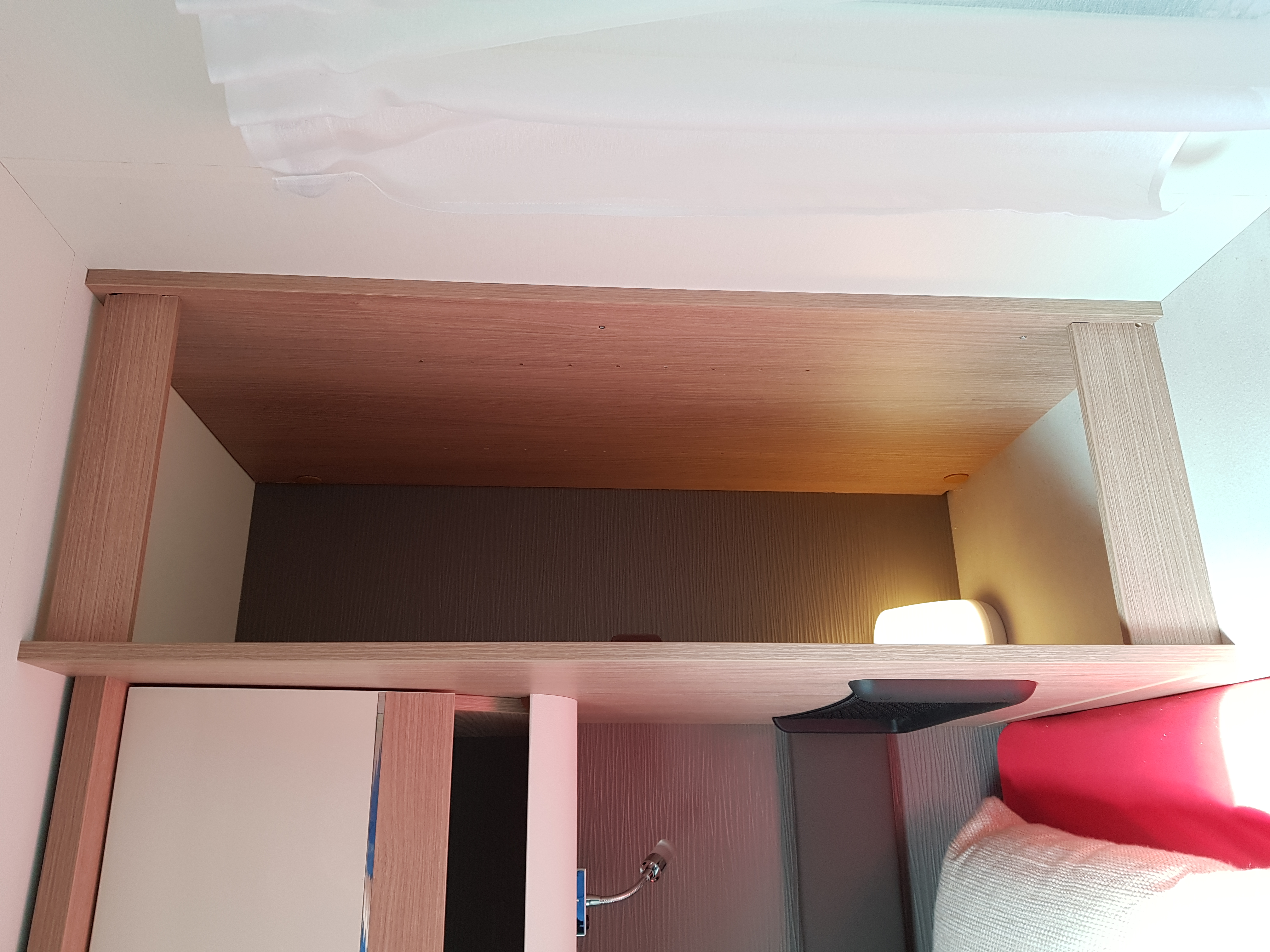

Seitenwand montiert
Seitenwand montiert
Seitenwand montiert

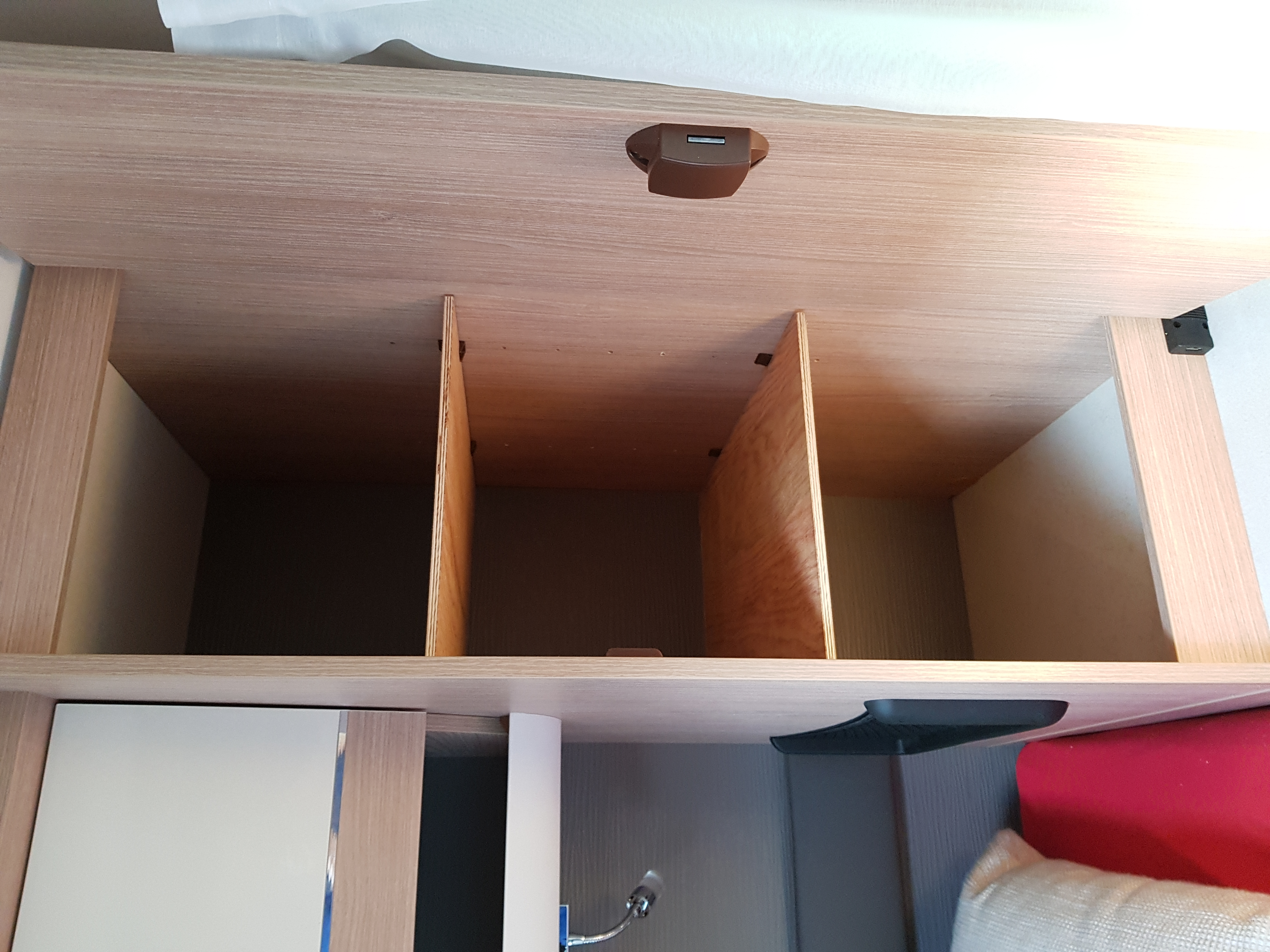

Mit Einlegeböden
Mit Einlegeböden
Mit Einlegeböden
Glashalter - dadurch rutschen die Platten nicht
Glashalter für die Einlegeböden. Die klemmen die Böden fest.
