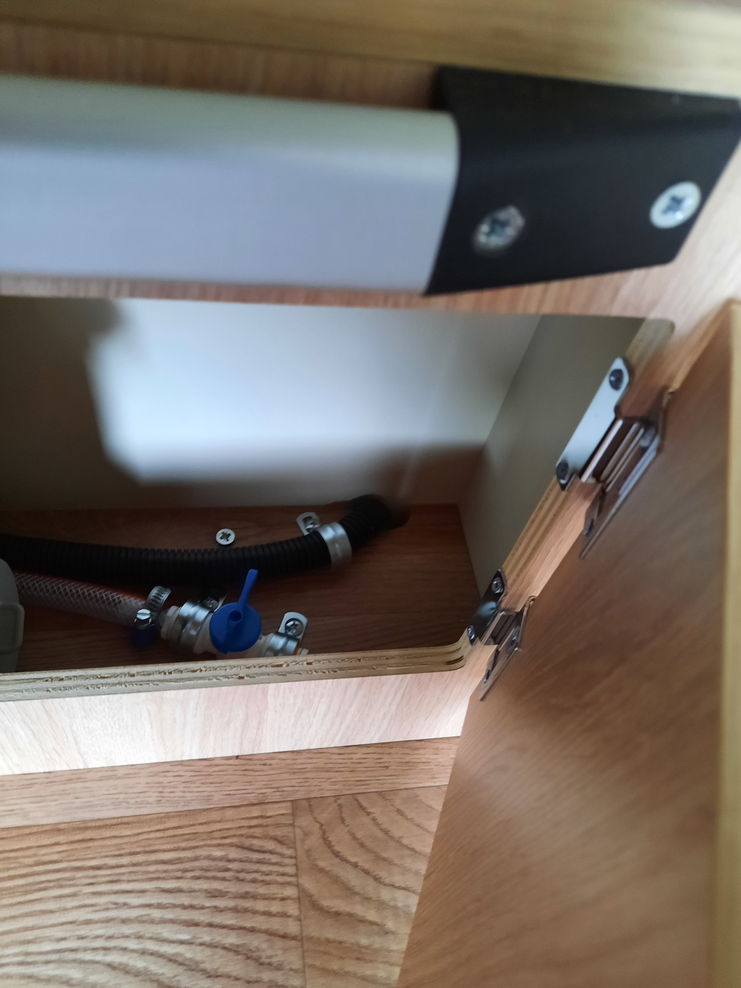

hallo, haben eine neues WoMo gekauft PLA Sienma 385, für was ist eigentlich der blaue Absperrhahn hinter der kleinen Klappe unter der Sitzgruppe ? Anbei ist ein Foto. Denke das ist bei anderen Womo's ähnlich verbaut.

Ist einwenig zu wenig Info um Raten zu vermeiden.Ich würde auf Entleerung der Wasserleitung
tippen,aber wie gesagt man kann aus dem Bild nicht viel ableiten um konkret Auskunft zu geben.

Kann sein, vielleicht ein Belüftungshebel, um beim ablassen von Frischwasser, Luft in die Leitungen zu bringen.Wesermann hat geschrieben: So 11. Jul 2021, 14:54Ist einwenig zu wenig Info um Raten zu vermeiden.Ich würde auf Entleerung der Wasserleitung
Gruss Armin
Hatte ich mal beim alten.

Einfach mal unter dem Fahrzeug im Bereich des Hebels schauen, ob da ein Schlauch rauskommt. Dann mal aufmachen. Und es wird vermutlich Wasser rauskommen. Ist dann für die Frostsicherung....

Hast du eine ALDE Heizung?
Wobei die Leitung nicht zu Heizung passt.
Re: Blauer Absperrhahn hinter Klappe unter SitzGruppe ?
Welche Geräte sind in der Nähe, Boiler, Heizung...?

Danke, hilft mir weiter, der Hebel hat was mit dem Ablassen von Frischwaser zu tun.

Kannst du von der genauen Funktion berichten?franz hat geschrieben: So 11. Jul 2021, 15:41Danke, hilft mir weiter, der Hebel hat was mit dem Ablassen von Frischwaser zu tun.
Wäre für andere, mit der selben Frage auch hilfreich.

Damit Luft in die Leitung kommt uns es besser abläuft wird wohl stimmen.

Wichtig vor allem zum Einwintern, um die Leitung leer bzw. frostsicher zu kriegen. Wichtig nur, wenn man wieder befüllen muss. Dann Frostwächter UND Auslaufventil schließen.
