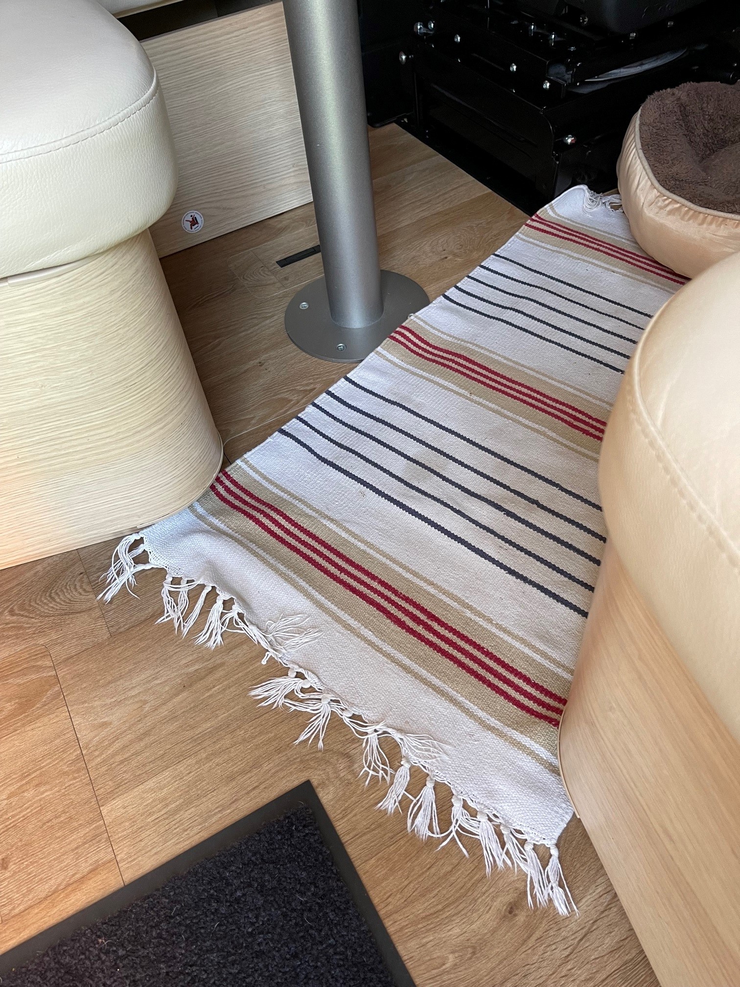

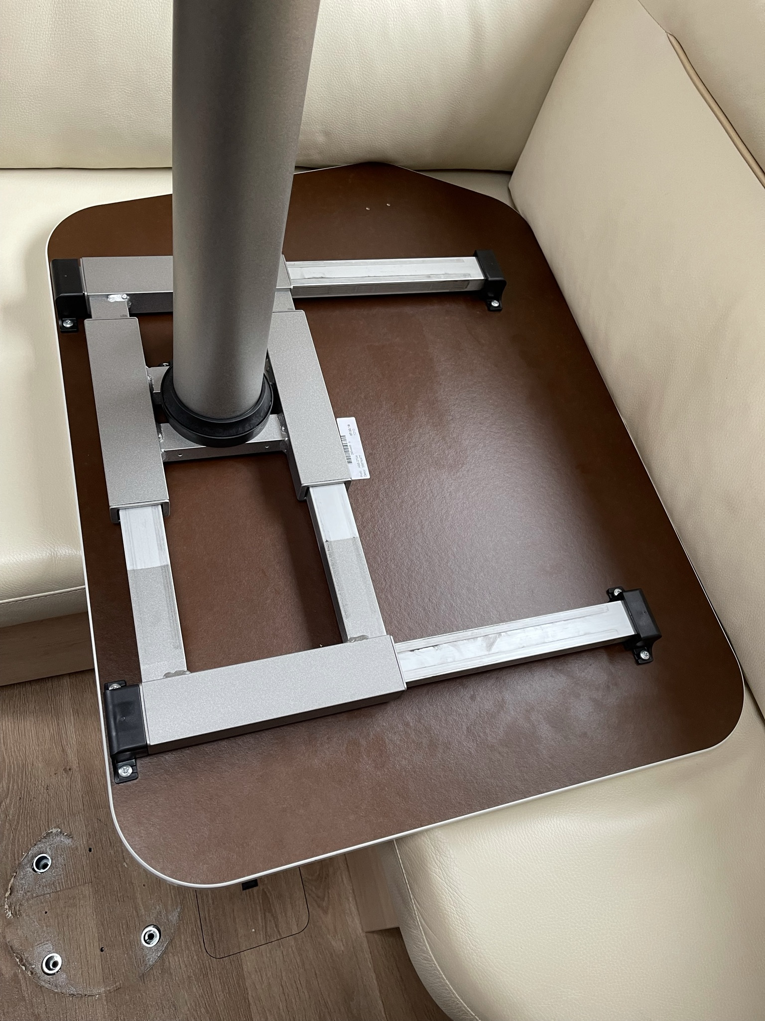

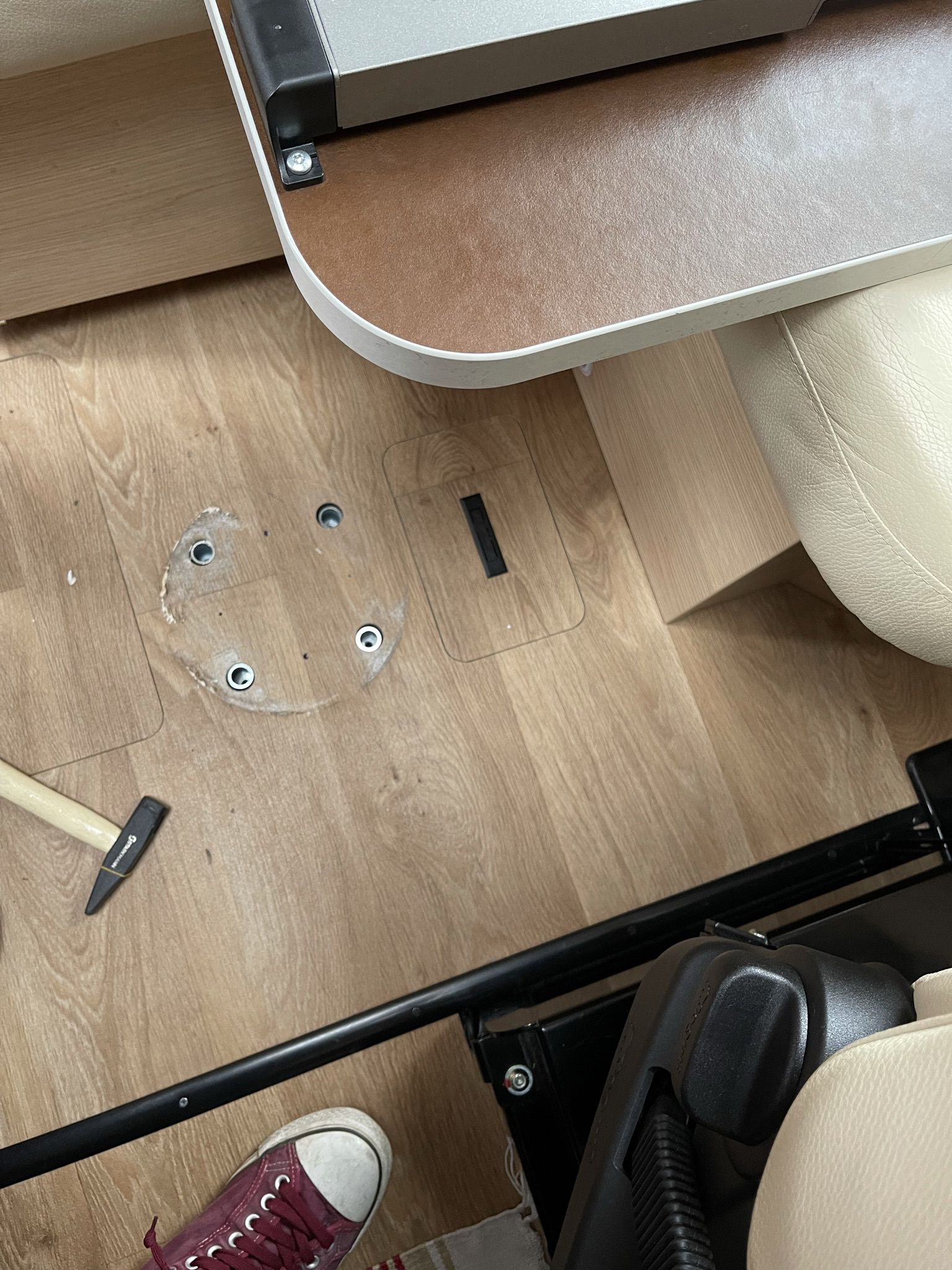

Hmm...Kopfkratz...
Es gestaltet sich schwierig.
Das derzeit verbaute. Die vier Kreuzschlitz gelöst, abheben, neues drauf, festschrauben....Pustekuchen.
Nach Lösen der Schrauben ist das Bein so fest wie vorher.
Hier das neue Bein:
Die größere rund Platte ist mittig "bombenfest" mit einer Torx verschraubt.
Jetzt habe ich das Glück und direkt neben dem Tischbein zwei Serviceböden zur Elektrik.
Unten sieht man den Gegenrahmen für die vier Schrauben. Dieser ist mit zwei Holzschrauben in den Boden gedreht.
Von der "großen" zweiten kreisförmigen Platte sieht man nichts. Sie muss zwischen Fußbodenbelag und dem Fußboden eingelassen sein.
Man hat keine Möglichkeit an die mittlere Schraube der Säule zu kommen. Die Säule muss aber zwingend gewechselt werden, nur die neue hat die Absenkmechanik.
Es kann ja nicht sein, das der Bodenbelag dafür raus muss.
Hat jemand Ideen? Schon mal gemacht? Einen Ilse Tischgestell gewechselt?

Re: Das Tischbein wechseln...
Nach ein wenig YouTube Studium bin ich nun so klug, dass bei der neuen braunen Säule der untere Kreis die "Drehmöglichkeit" bietet.
Die alte silberne Säule ist ja rund und hat diese Funktion oben eingebbaut.
Die beiden braunen kreisrunden Platten bleiben also sichtbar.
So vermute ich, die Säule wurde zusätzlich auf dem Boden verklebt.
Aber warm machen? Nee?
Hin und her wackeln, dafür sind die Bodenöffnungen zu nah, da näss ich mich ein.
Ob man mit einem Spachtel drunter geht?
Ich bin so ein Schisser....

Hat der Tisch sich vielleicht nur mit dem PVC verklebt, etwas Gewalt und mit einem Spachtel..
Aber richtig verklebt, nein das glaube ich nicht. Wozu?
Aber ich kann dich verstehen, man will ja nix abreißen, kaputt machen. Immer mit fui gfui.

Klavierdraht/Fensterdraht - wenn es denn verklebt ist.
Bei uns ist der Tisch im Weg zum Elektrokasten, da wollten wir aufräumen - aber haben dann doch den Tisch nur abgesenkt und nicht rausgeholt.

Genau, nimm Schneidedraht zB
https://www.amazon.de/Liqui-Moly-6217-Schneidedraht-Gedreht/dp/B004FQ04FG/ref=asc_df_B004FQ04FG/?xxxxgoogshopde-21&linkCode=df0&hvadid=310169520383&hvpos=&hvnetw=g&hvrand=2498002159647563456&hvpone=&hvptwo=&hvqmt=&hvdev=c&hvdvcmdl=&hvlocint=&hvlocphy=9042206&hvtargid=pla-655372678010&psc=1&th=1&psc=1&xxxx&ref=&adgrpid=64664915194&hvpone=&hvptwo=&hvadid=310169520383&hvpos=&hvnetw=g&hvrand=2498002159647563456&hvqmt=&hvdev=c&hvdvcmdl=&hvlocint=&hvlocphy=9042206&hvtargid=pla-655372678010
Damit kannst Du seitlich drunter und mit Gefühl "schneiden".
Wickel dir einen halben Meter-oder je nachdem was von der Länge passt- um 2 Holzstücke,am besten runde als Griff. Dann spürst du auch ob es weich schneidet oder ob zb noch ne Schraube oder sonst was kommt das du so nicht siehst
Gruß Timo

Ich werde es morgen mit einem Spachtel versuchen. Man sieht beim Bewegen der Säule wirklich, wie der Boden arbeitet. Da mit mehr Gewalt dranzubleiben wäre fatal.
Schneiddraht ist auch eine super Idee.

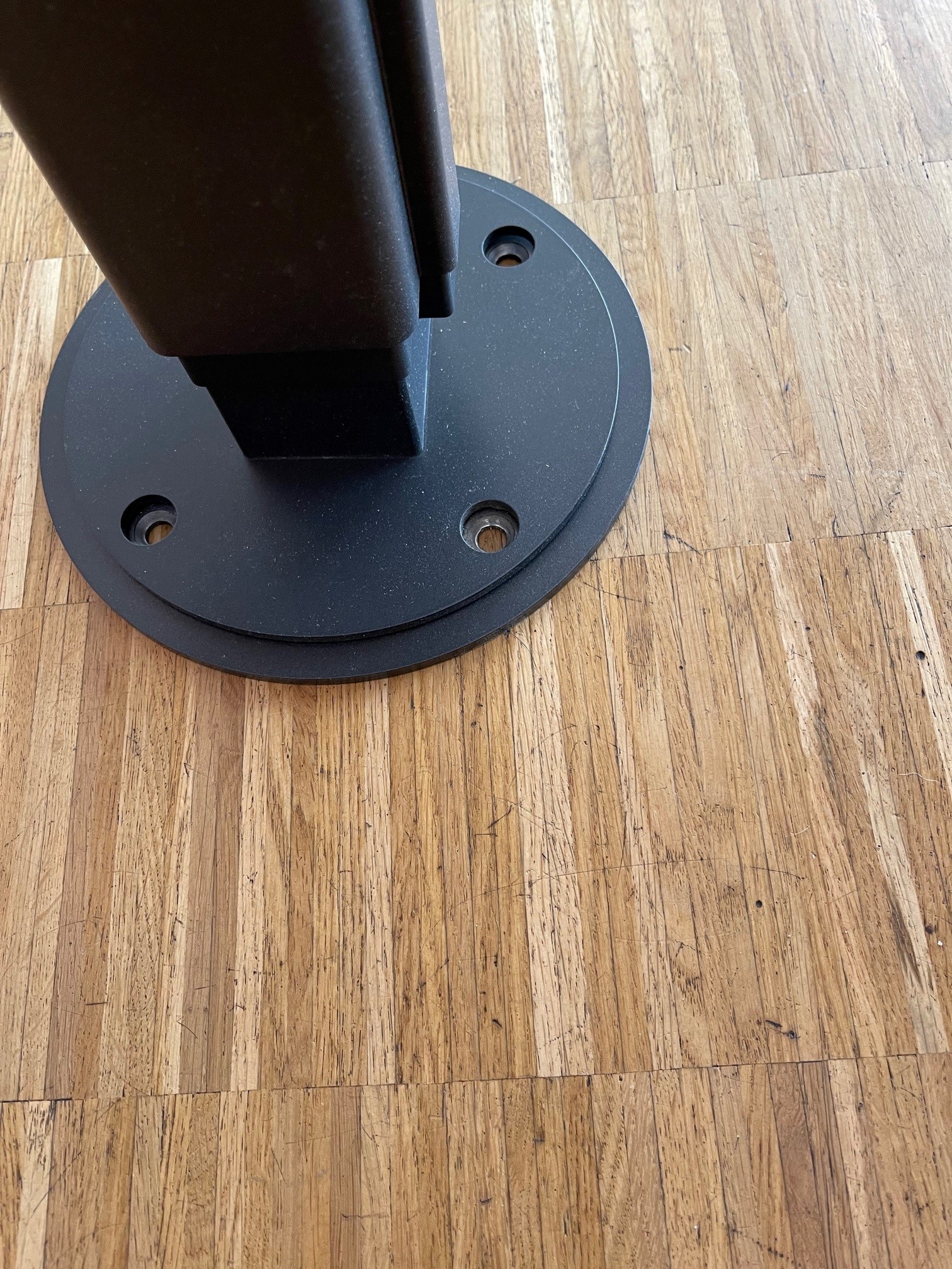

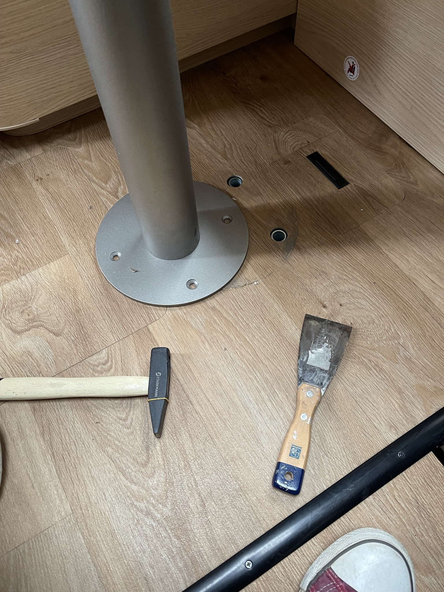

So. Ich hab den Tag genutzt und auf meinem Wohnmobil rumgeküppert.
Die Monteure vom Erwin sind gehirnkrank.
Das Ding war so festgeklebt, die hätten sich die Schrauben sparen können.
Aber ich bin klein und was ich will, das mach ich.
Verrückt, weder am Tischbein noch am Boden klebt es oder sind Reste zu sehen.
Zwei Schrauben 5x40 hab ich noch gebraucht, die Stelle für den Versteller ist im Tisch schon vorgebohrt.
Der alte Mann auf den Bildern wurde als Beispielperson aus dem Altenheim ausgeliehen und mit Kuchen bezahlt.
Ähnlichkeiten mit mir oder einer realen Person wären rein zufällig.
Kosten etwa 370 Euro, Ergebnis unbezahlbar. Man kann die Ausstattungspolitik mancher Hersteller einfach nicht nachvollziehen. So etwas gehört serienmäßig. Achja das Gebein ist gefühlt 4-5 kg schwerer.
