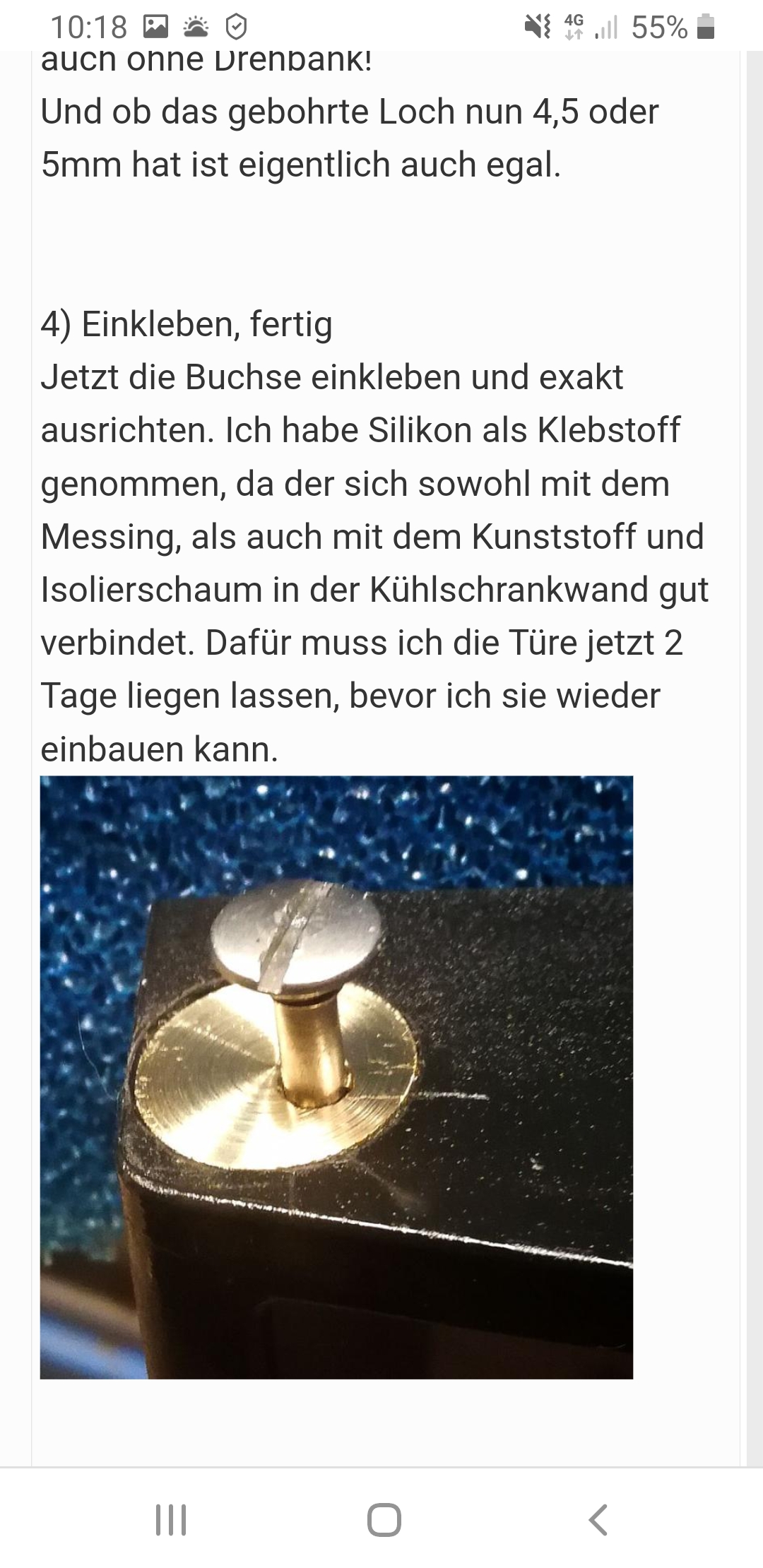

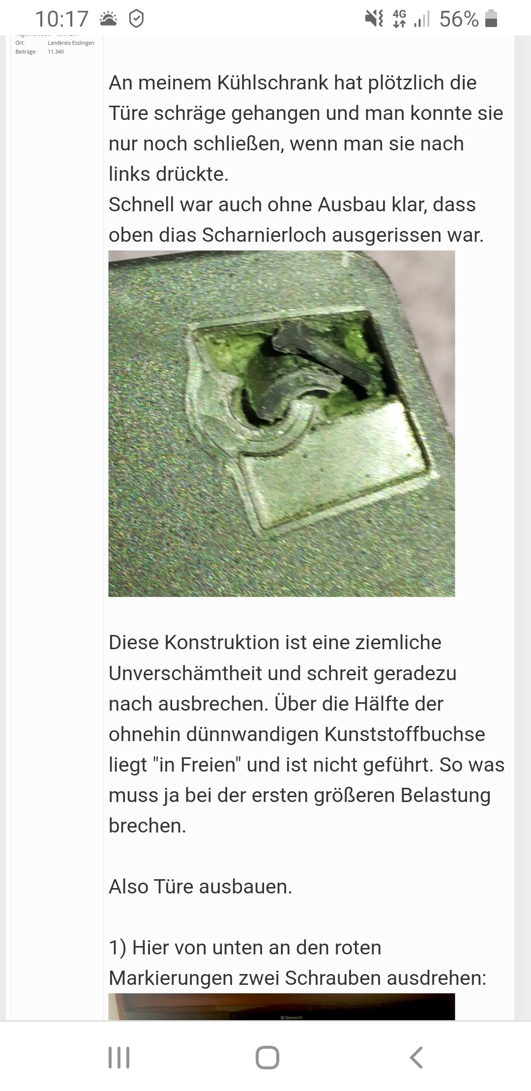

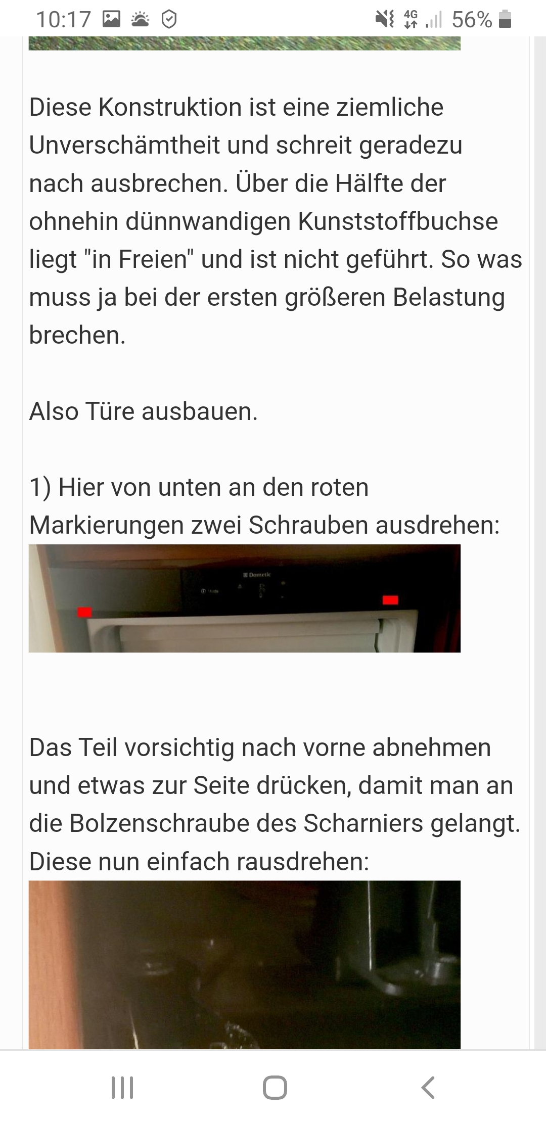

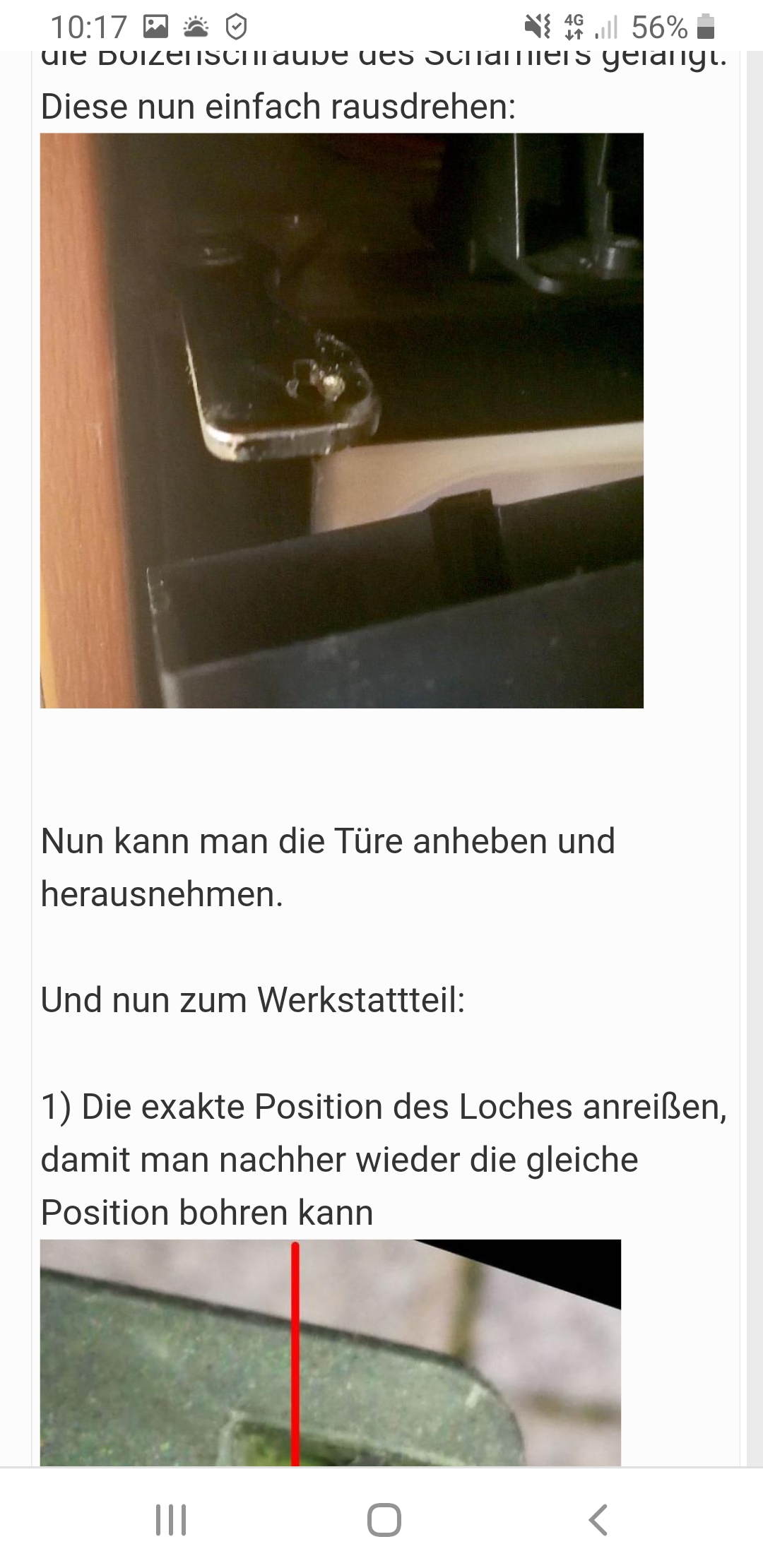

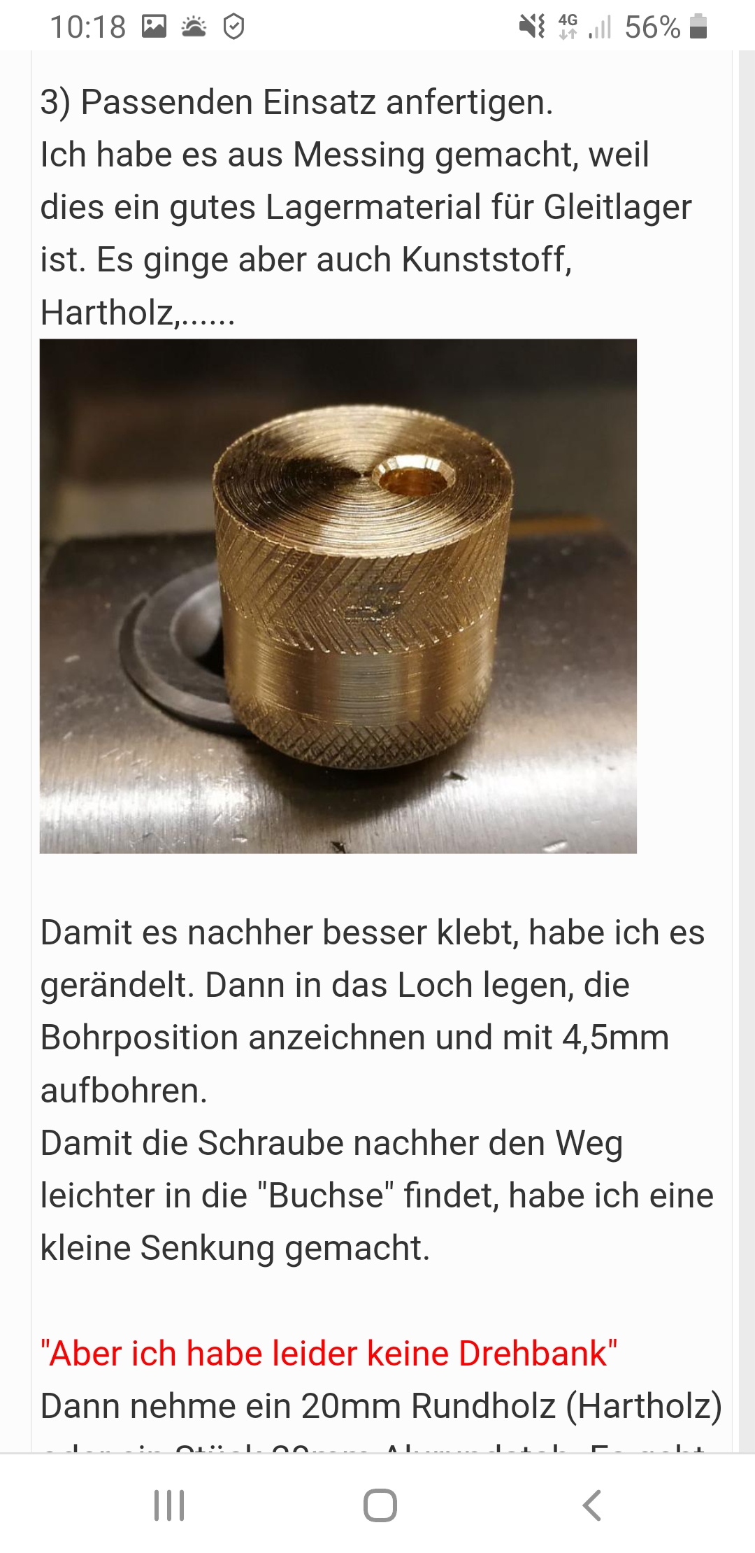

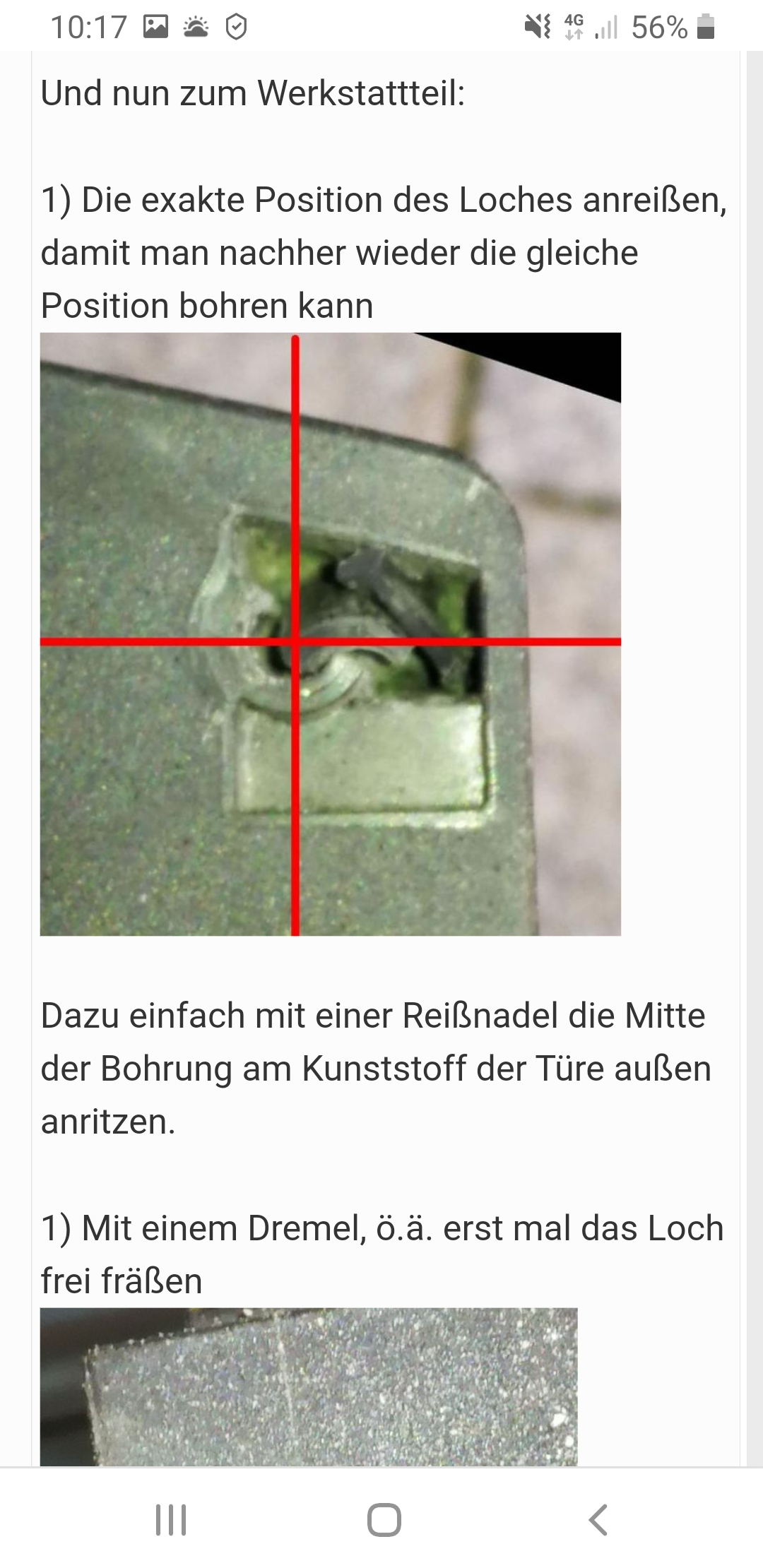

Im PM-Forum gab es dieses Thema und der Raidy>Georg und andere hatten gute Tipps zur Lösung.
Weil mir vor der Löschung des Forums, dieses Thema wichtig war, hatte ich Screenshots gemacht.
Vielleicht ist es jemandem hilfreich :grin: kann evtl. jeden treffen.
(Reihenfolge der shots ist verkehrt.)
