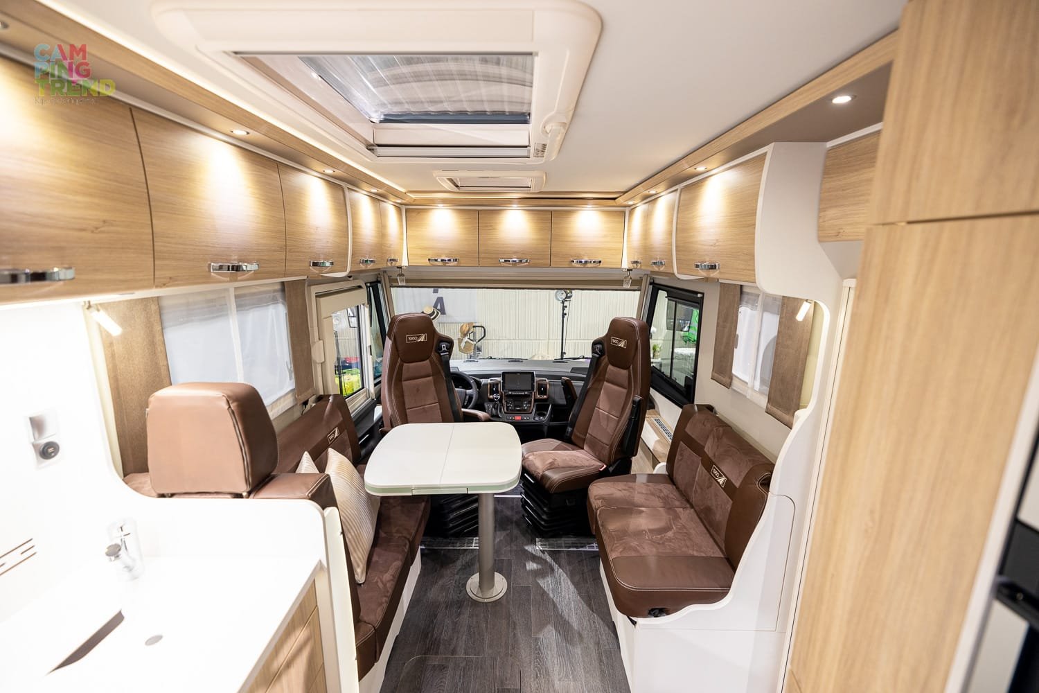

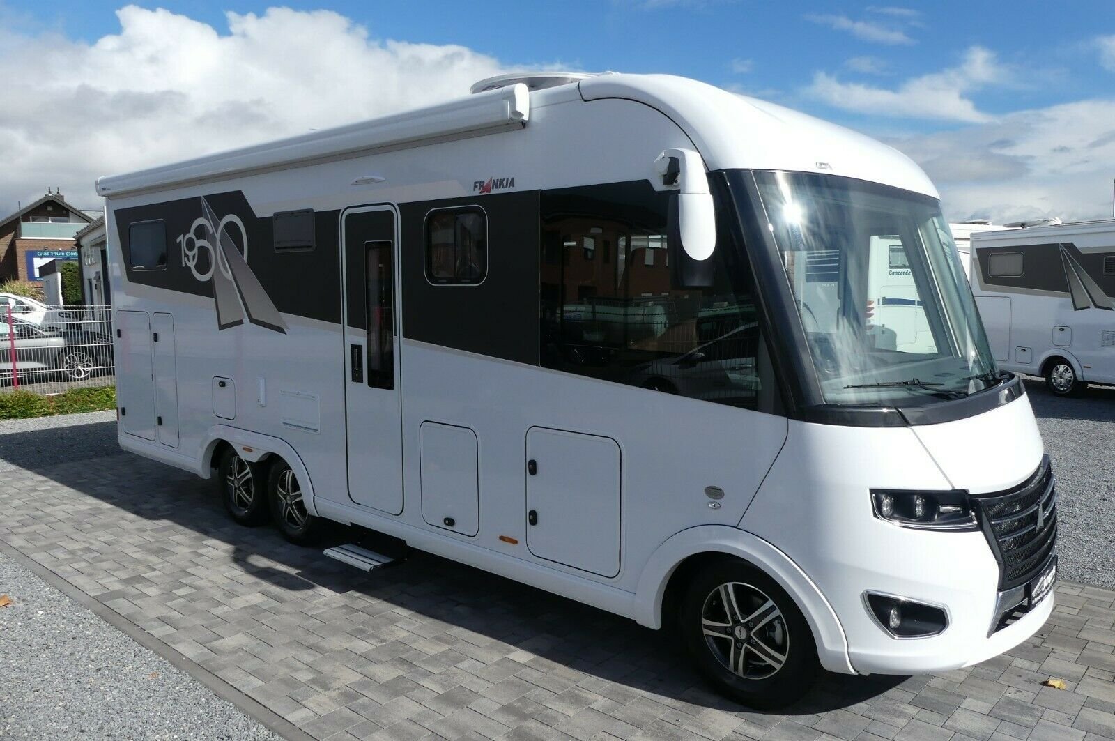

Bisher nur bestellt, aber ab März hoffentlich real.
Frankia-1960-2020 52.jpg (185.32 KiB) 4449 mal betrachtet
Recht gut ausgestattet:
9-Gang Wandler
330 W Solar
220 Ah Lithium
300 Liter Wasser
1700 Watt-Wandler
Alde mit Wärmetauscher und Booster
Diesel-Standheizung
Twin-Sat
32 Zoll FS
Alpine Radio mit Navi, Split-Rückfahrkamera
Alpine Sound-System
Tec-Tower
Markise 5,5 m
6 x Alufelgen
etc, etc.
bis hierher alles Serie
zusätzlich bestellt sind nur: Apothekenauszug Garage, Bugausbau anstelle Hubbett vorne, Automatische Stützenanlage.

Gratuliere Tom,
da ist die Vorfreude bestimmt unermesslich !
Im Frankia gefällt mir besonders das helle Holz wie auf dem Foto.
Haptik und optik ist da einfach toll.
Ein Träumchen !
Viel Spass damit, lass uns in nem Bericht teilhaben *HAPPY*

Der Wendekreis eines Fahrzeuges ist aber nicht von der Tatsache abhängig, das eine Doppelachse verbaut ist, sondern vom Radstand. Und der Radstand wird bei Doppelachsern an der Mitte zwischen den beiden Heckachsen gemessen, denn das ist der "Drehpunkt" um den sich die Hinterachse bei enger Kurvenfahrt dreht.
Beim Frankia 1960 ist dieser Messpunkt demnach 4,16 m hinter der Vorderachse. (Ein Fiat-Werkstiefahmenschassis hat z.B. 4,03 m Radstand). Unser Vorgängermobil hatte dagegen aber als Alko-2-Achser, bei 4,5 Tonnen, einen Radstand von 4,53 m und damit einen erkennbar größeren Wendekreis als der zukünftige 1960-er-3-Achser.
Die Alko-Doppelheckachser gibt es aber auch in deutlich längeren Ausführungen und da kann der Wendekreis dann schon auch mitwachsen.

Darüber hinaus sind aber die 5,5 Tonnen gar nicht so großzügig, wie man anfangs immer meint, zumindest bei unserem nicht. Die 5,5 Tonnen zul. Gesamtmasse setzen sich ja aus den Achslasten VA 2300 Kg und HA 3200 kg zusammen. Es gibt also keinen "Überhang" bei den Achslasten, der die Verschiebung der 5,5 Tonnen Gesamtmasse in die eine oder andere Richtung zuläßt.
Bei unserem Mobil z.B. ist durch den "relativ" kurzen Radstand von 4,16 m (Mitte zwischen den beiden H-Achsen) der Wendekreis recht angenehm, aber eben durch diesen "kurzen" Radstand ist die Belastung der VA niederiger, als bei den längeren 3-Achsern. Die Folge ist, dass die 2,3 Tonnen max. VA-Last für uns nicht zu erreichen sind. Wenn ich, soweit es geht, die schweren Dinge nach vorne packe, komme ich max. auf knapp über 2,0 Tonnen im Fahrbetrieb. Wenn die HA-en nun ihr Maximum erreichen (je 1,6 Tonnen = 3,2 Tonnen) habe ich also maximal einen 5,2 Tonnen. Die 300 Kg Spielraum auf der VA sind also bei unsere Mobil überhaupt nicht auszunutzen, weil der Stauraum auf bzw. vor der Vorderachse fehlt crying .
Wenn bei den längeren Radständen aber das eine oder andere Kilo nach vorne rutscht, tendiert die vordere der beiden Tandems dann schnell über die Grenze zu gehen. Eigentlich wäre es besser, wenn die Reserve auf den Hinterachsen wäre. CS und ggf. auch Alko haben wohl eine Lösung, bei der die HA´s auf je 1700 oder 1800 Kg aufgelastet werden können. Das erfordert aber u.U. eine HA-Nachrüstluftfeder.
