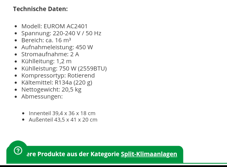

Hab eben an einem Auto dieses Teil gesehen https://www.campingwagner.de/product_inf ... nlage.html
Trotzdem eine Dometic Dachklima verbaut ist. Ich denke, die Leute kenne sich aus. Die haue ich bei Gelegenheit mal an.

Hab eben an einem Auto dieses Teil gesehen https://www.campingwagner.de/product_in ... nlage.html
Ich hab mir das Ding im link mal angeschaut.
Bei der Stromaufnahme schon sehr günstig.
Evtl. ein bisserl OT.....
Aufnahmeleistung 450 W
Kühlleistung 750 W
Wie geht denn das ?
Kann mir das ein stromerleuchteter erklären ?

Gude,Anuzs hat geschrieben: Sa 31. Jul 2021, 08:19Hab eben an einem Auto dieses Teil gesehen https://www.campingwagner.de/product_inf ... nlage.html
so eine hatten unsere Platznachbarn letztes Jahr an Ihrem Wohnwagen montiert. Da ich unseren Ventilator in der 40x40 Dachluke zwischen Dusche und WC keiner Klimanlage opfern will, wäre diese Splitanlage tatsächlich eine interessante Option, zumal bei den Leistungsdaten bestens auch autark über Lithium/Solar/Wechselrichter betreibbar.
