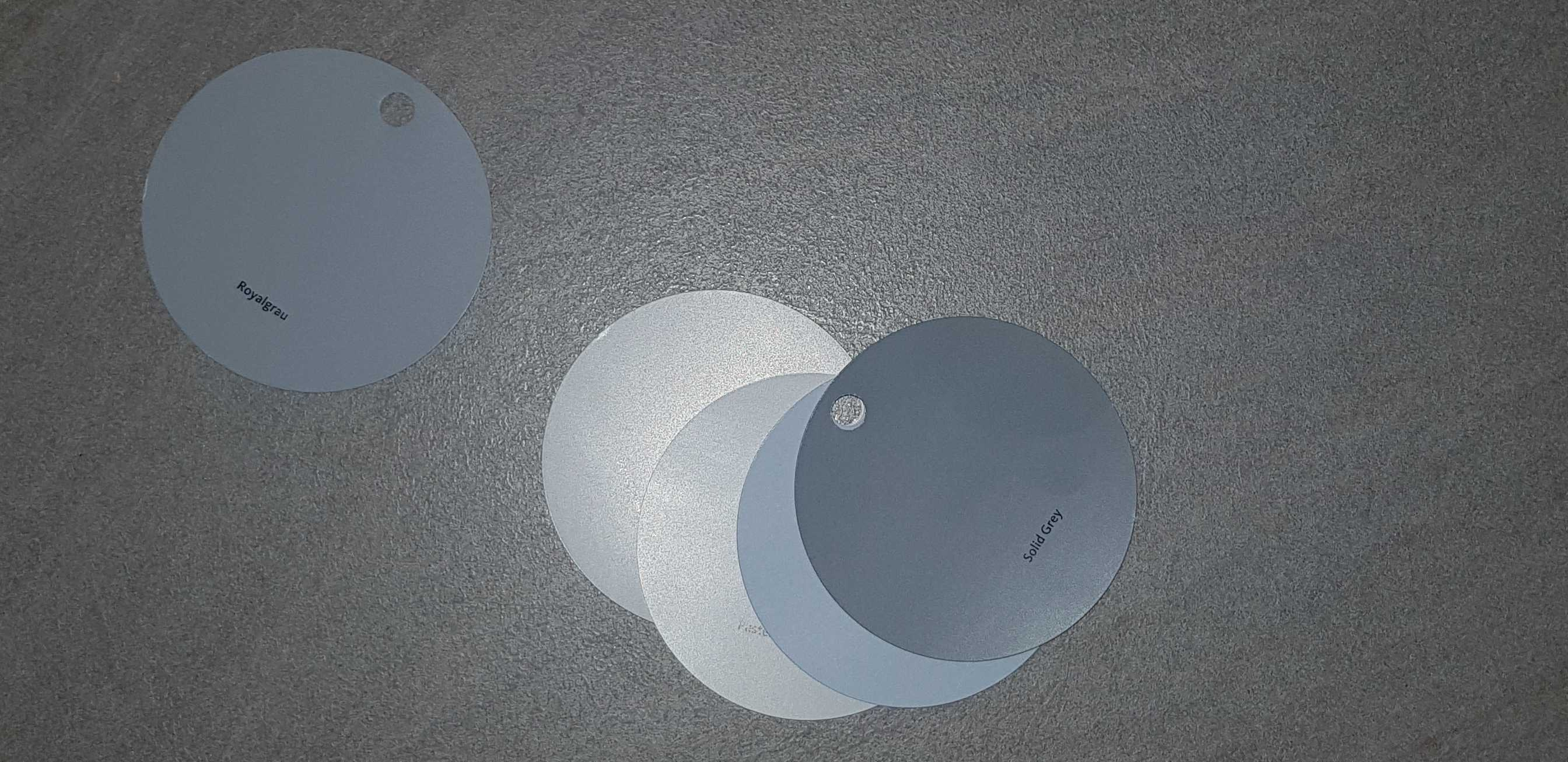

Ich spare mir weitere Erklärungen, ich denke, das meiste ist durch die Fotos selbsterklärend. Verwendet habe ich 12'er Alustäbe, am Gewinde auf 10 mm abgedreht. Die Platte ist eine 12 mm-Sperrholzplatte, die ich 7 oder 8 mal lackiert habe, die ersten 3-4 mal immer mit jedes Mal wieder anschleifen mit 180'er Schleifpapier. Die Farbe ist ein Kompromiss, das, was unserer Ansicht nach am besten zur bereits vorhandenen Einrichtung gepasst (Tisch und Küche) hat.... es ist aber nur ein sehr kleiner Kompromiss... also kein echter 'Makel' für uns.
