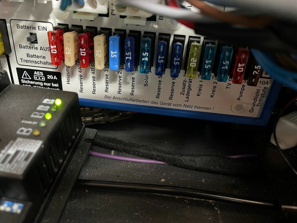

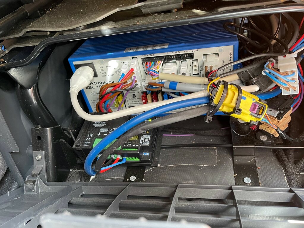

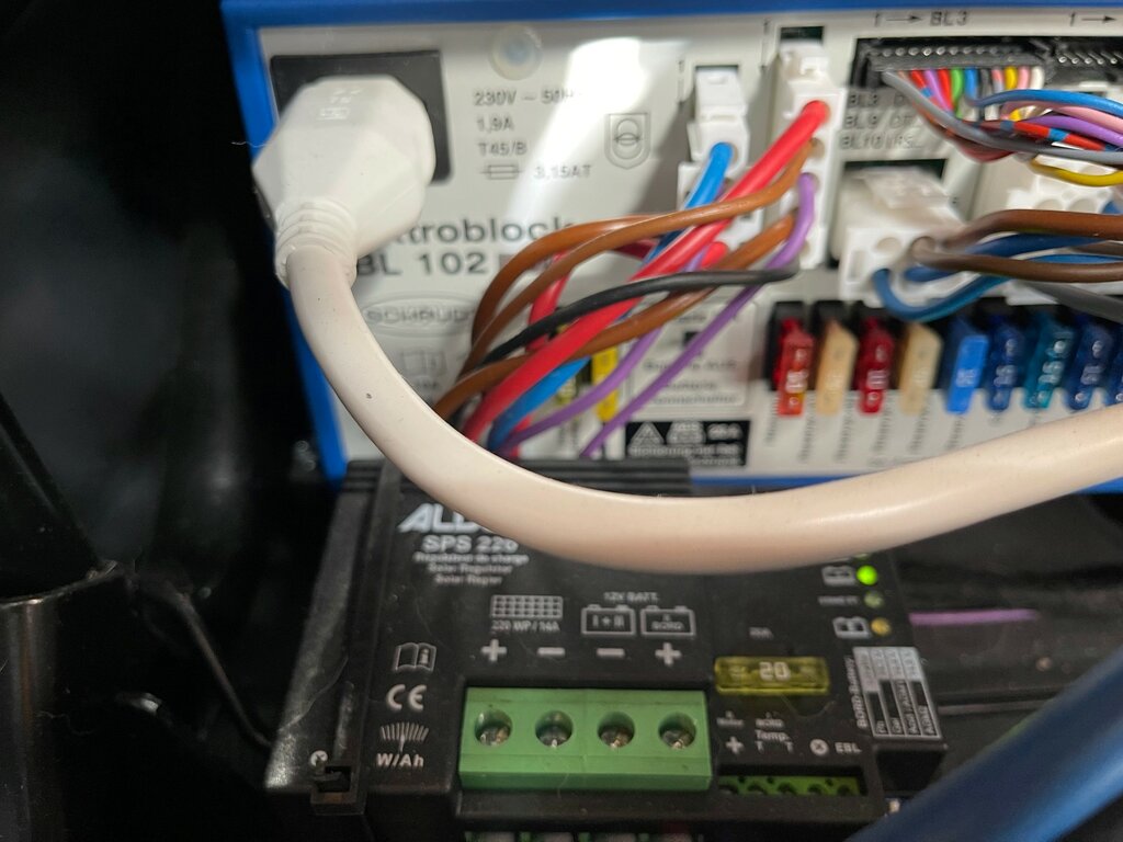

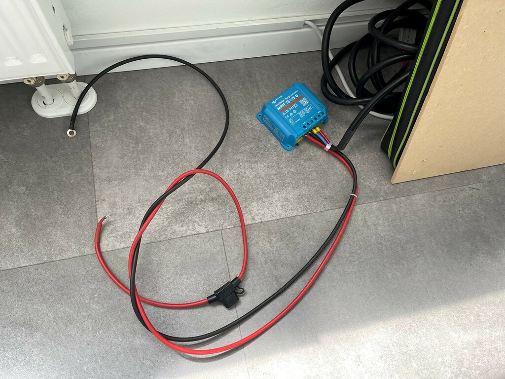

Thema passt ganz gut, also meißel ich mein Problem mal hier drunter.
Ich habe einen 200WP Solarkoffer von Wattstunde zusammen mit einem Solarregler Victron Mppt 75 I 15 aus dem Hymer BMC-I rausgerissen.
Dort waren die Einbaubedingungen platzmäßig trotz dreier AGM komfortabel.
Hat mir ein netter Alpafahrer in Xeraco reingedübelt. Die Anschlussleitung mit Anderson durch den Doppelboden aus der Serviceklappe. War perfekt.
Nun im Alpa ist die Einbausituation etwas katastrophaler und beengter. Die beiden AGM sind unterm Beifahrersitz. Eigentlich wollte ich sie sofort gegen zwei LifePo4 tauschen, jedoch kommt mir die Leistungsfähigkeit der beiden besser vor als die drei AGM im Hymer. Warum also nicht noch einen Winter warten. Außerdem liefert Amazon nach Spanien. Das Ausbauen des Beifahrersitzes inkl. Drehkonsole habe ich mir mehrfach angeschaut. Bock darauf hab ich nicht.
Unterm Fahrersitz sieht es dagegen etwas leerer aus.
Dort ist ebenfalls wie vorher im Hymer der Solarregler von Alden für die Dachpaneele verbaut.
Meine Frage nun: Kann ich den Victron dort statt an die Batterien ans EBL verdübeln?

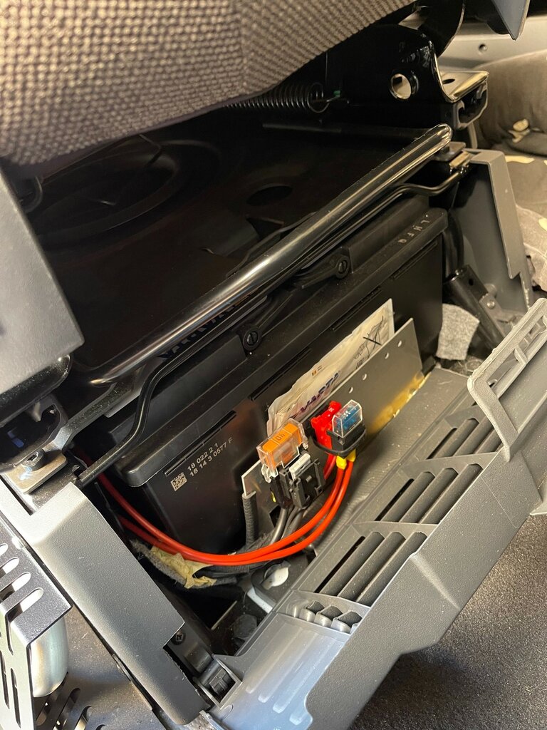

Kannst du mit unter den Sitz packen, die Kabel gehen locker unten durch die Tür, da ist die Gummidichtung sehr dick.
Wir haben einen victron unter den Beifahrersitz, dort direkt an eine der beiden Batterien angeschlossen. Das 5 Meter Kabel liegt aufgerollt rechts neben dem Sitz.
Tür auf, Kabel raus, Panel auf die Frontscheibe oder an die Seite gehängt und dann Tür wieder zu.
Ob das mit dem Kabel auf der Fahrerseite auch so einfach geht kann ich nicht sagen, da musst du Mal schauen.
Am EBL sind auf jeden Fall die Anschlüsse der Wohnraumbatterie vorhanden, da liegt doch schon ein Solarregler. Der hat ja auch Anschlüsse zur Batterie.

So ähnlich habe ich es auch!
Batterie 1 ist unterm Fahrersitz. Da dran inkl Sichering ebenfalls nen Victron 75/15. Habe auch Andersonstecker gewählt. Sehr easy. Tür auf, Stecker verbinden, Solarpanel optimal in die Sonne stellen. Habe dazu noch ein weiteres 5 m Kabel…

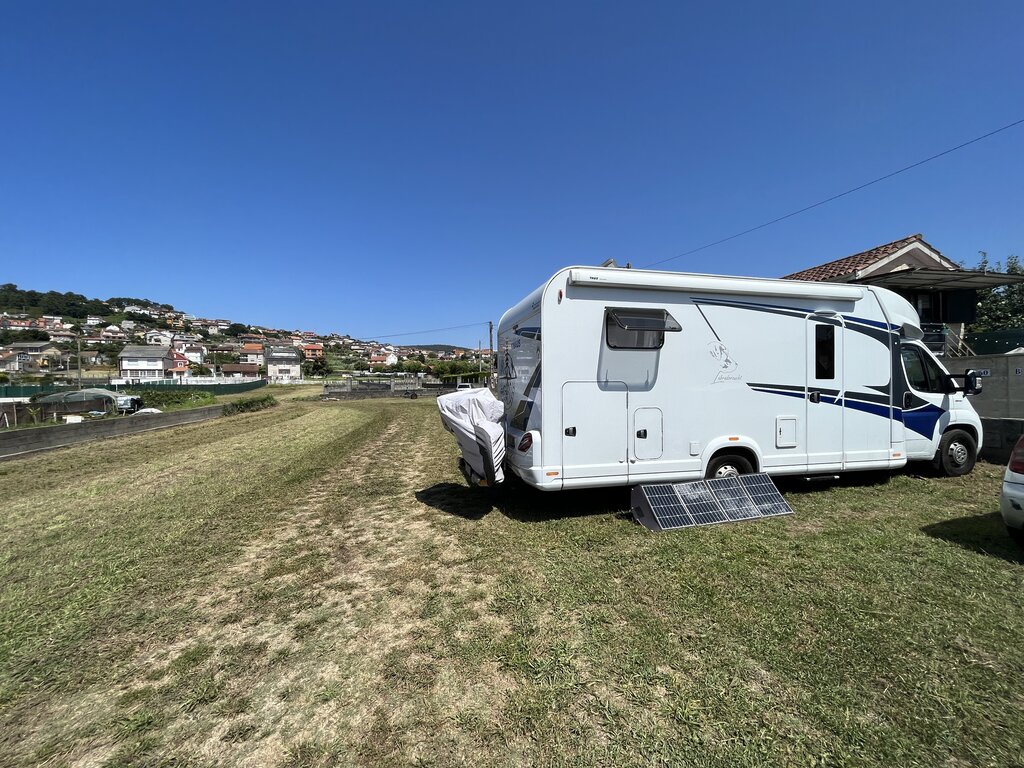

Also das unpraktische im Handling kann ich überhaupt nicht bestätigen! Das ist völlig in Ordnung!!! Und die entsprechenden Vorteile überwiegen!

Ich habe jetzt und auch auf dem Vorgänger 200WP auf dem Dach gehabt.
20. Januar, ein sonniger Tag in Xeraco (Valencia).
Auf dem Dach kommen 4 W, über den Solarkoffer kommen 160 W.
Und das zieht sich bis März durch.
Spanien ist im Winter proppevoll, Stromplatz ist da Glücksache.

Das hast du schön erklärt, genau so ist es ;)Sellabah hat geschrieben: Do 6. Jul 2023, 20:3620. Januar, ein sonniger Tag in Xeraco (Valencia).
