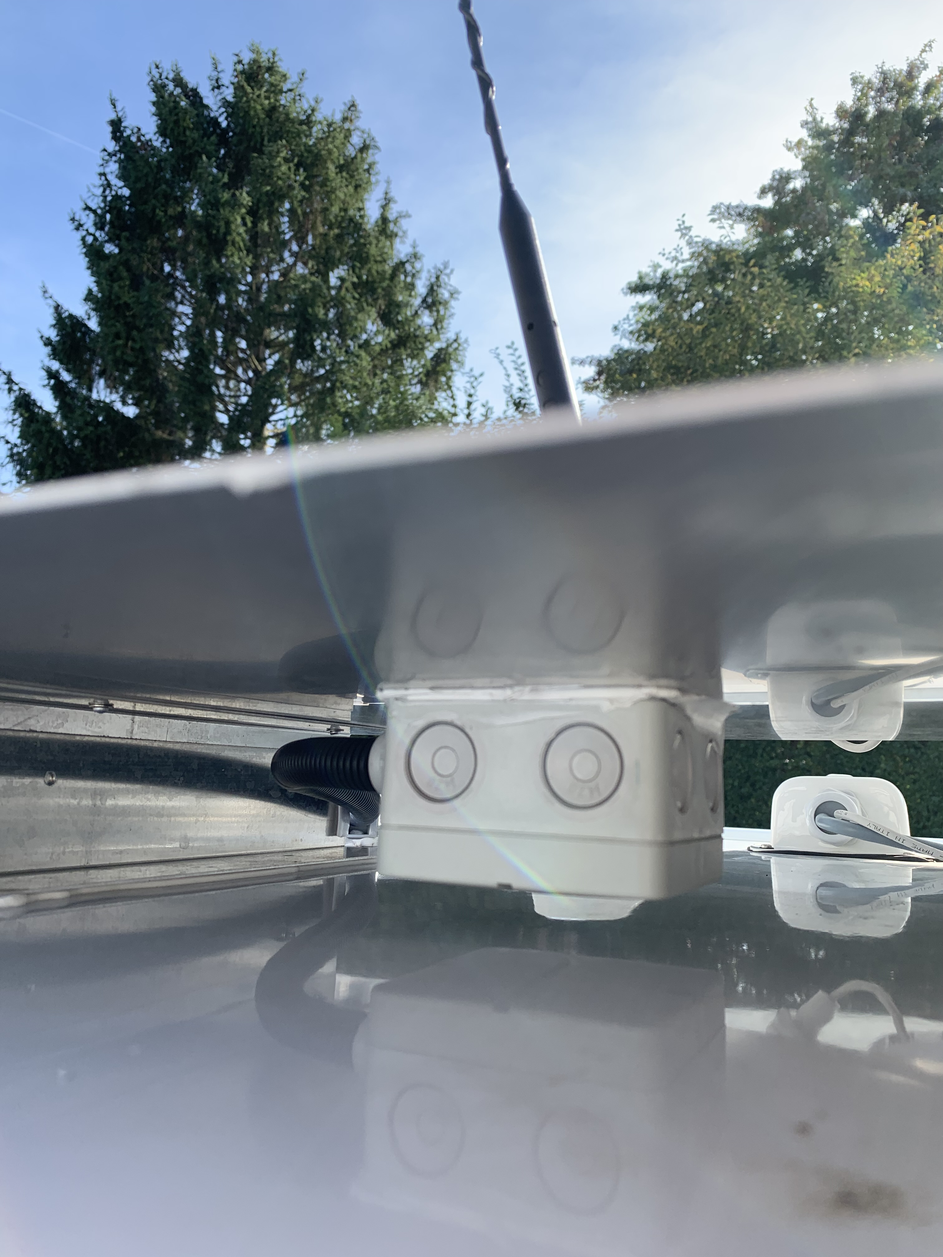

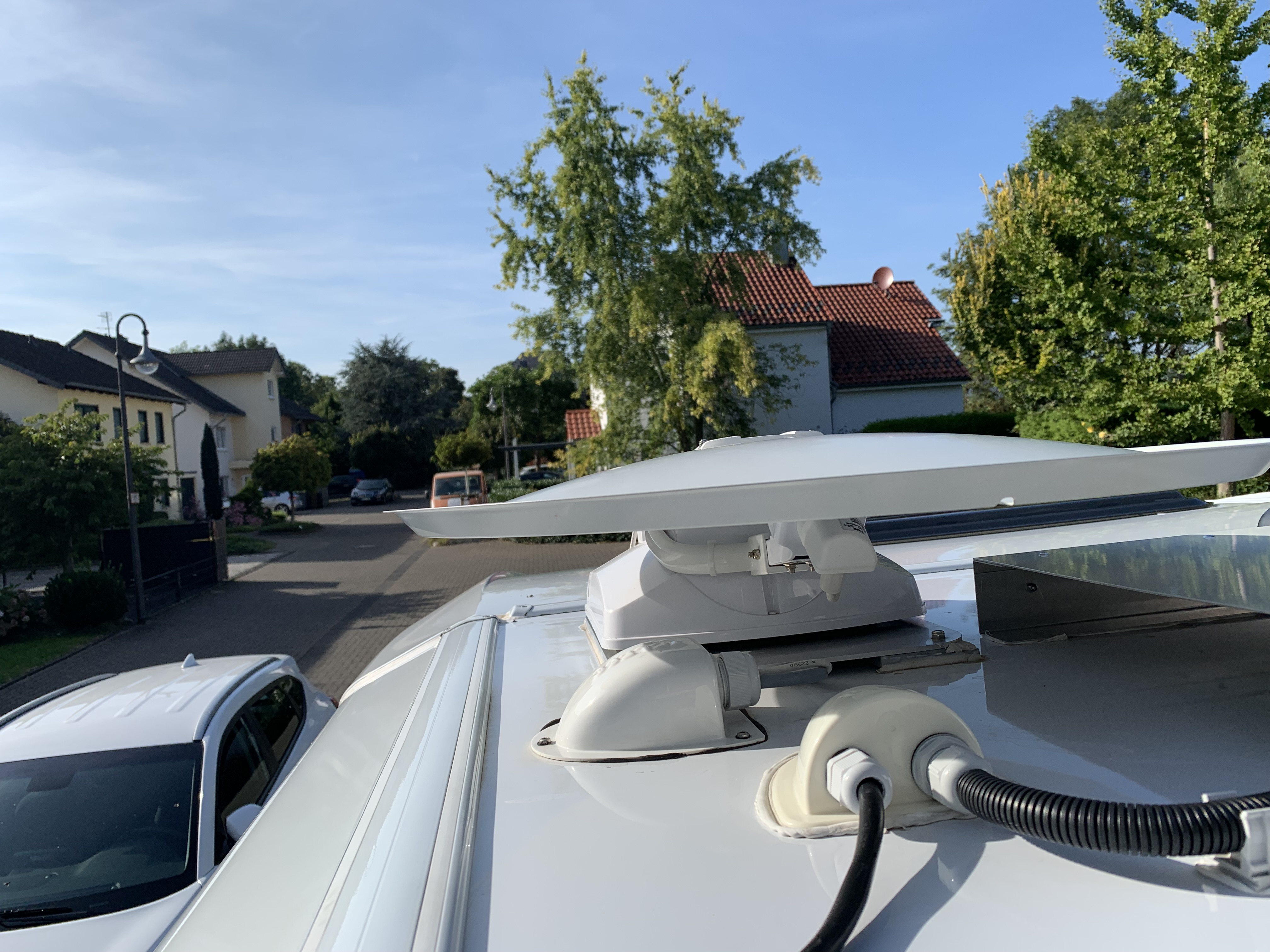

Also ich habe den Aufwand auf mich genommen und die Dachantenne selbst installiert.
Klares Fazit: Jederzeit wieder!
Ich habe direkt eine Kombiantenne FM/DAB/DVBT verbaut und kann so auch DVBT am TV nutzen (falls z.B. SAT durch Bäume verdeckt wird...oder im Stau :-D)
Ja, es ist etwas Arbeit. Hält sich aber in Grenzen wenn du schon eine Dachdurchführung hast. Ich habe hierfür die Durchführung der PV-Anlage genutzt. Dieses Kabel läuft ja auch schon bis unter den Fahrersitz. Von dort ist es ein Klacks bis hinters Radio zu kommen!
Die Metallplatte habe ich beim örtlichen Schlosser in 40x40cm weiß pulverbeschichtet bestellt.
2 Winkel mit MS5 auf das Dach geklebt und daran verschraubt, so kann ich die Platte jederzeit abmachen (falls z.B. die Antenne mal am Baum hängen bleibt und ersetzt werden muss).
Für die Dachdurchfühung habe ich Verschraubungen von Lapp benutzt (Lapp skintop click), da sich diese auch nachträglich in vorhandene Durchführungen einsetzen lassen. Normalerweise benötigt man ja Zugriff auf die Kontermutter.
Die Antennenkabel dann wasserdicht in einem PA Schlauch geführt.
Setze später mal Bilder rein.

auch ich habe im Sommer den Umbau auf eine Kombi-Dachantenne gewagt....jederzeit wieder. Voran gegangen war eine Beratung mit Besichtigung des Wohnmobils und Festlegung der Materials und günstigster Einbaustelle, entsprechend meiner Wünsche bei der Firma Autotechnik Dietz in Grünstadt. Gefunden habe ich diese Firma im Netz und im Vorfeld telefonisch kontaktiert.
https://www.dietzshop.de
Ein Herr Engels ist dort der Techniker und sehr kompetent.
Das Ergebnis perfekt. Bis auf wenige bundesweite Löcher perfekter DAB+ Empfang, auch UKW besser.
Eine Edelstahlplatte 40cmx40cm (wegen GFK Dach als Gegenpol), mit einer Kombi UKW/ DAB+ Antenne von Bad Blankenburg und 2mal 10m gut geschirmtes Antennenkabel zum Preis von rund 200 Euro. Antenne mit Blech auf dem Dach verklebt, die Verlegung des Kabels eine Tagesaufgabe.
Hier gibt´s noch mehr fürs Womo: https://www.dietzshop.de/de/wohnmobilzubehoer/
Antennen gibt es für jede Anwendung, auch für den größeren Geldbeutel!
Autoradio ist bei mir ein Pioneer MVH-A210BT, ein Albrecht DR 56+ DAB Adapter und nun die neue Antenne.
Vorher hatte ich eine DAB Scheibenantenne von Albrecht....in der Stadt ging´s, der Rest Schei.....(Alkoven Womo)
Über die Spiegelantenne des Ducato hülle ich mich in Schweigen, gut ist sie definitiv nicht.
Fazit: Für mich hat sich der Aufwand und Investition gelohnt und empfehle es gerne weiter.
