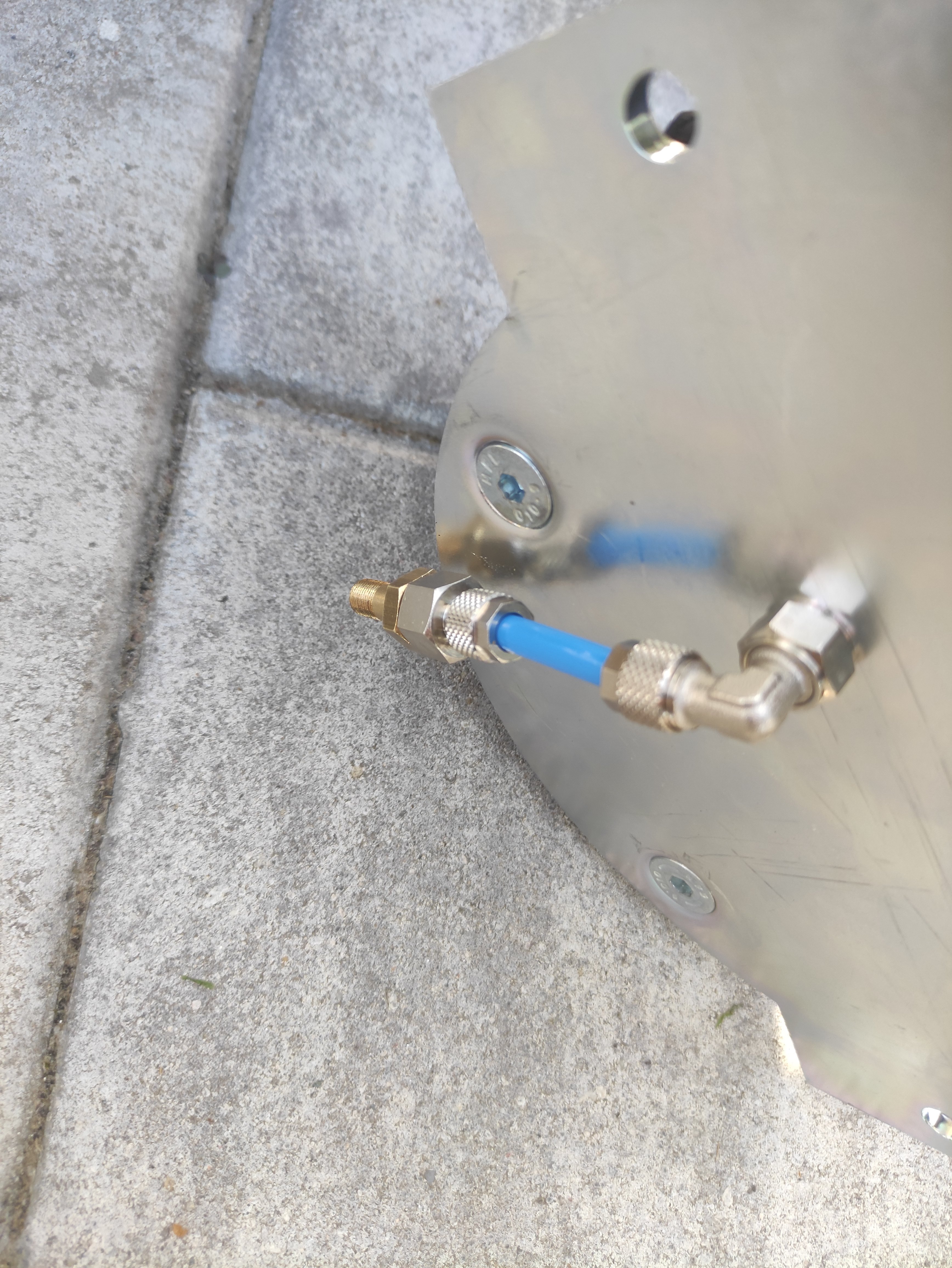

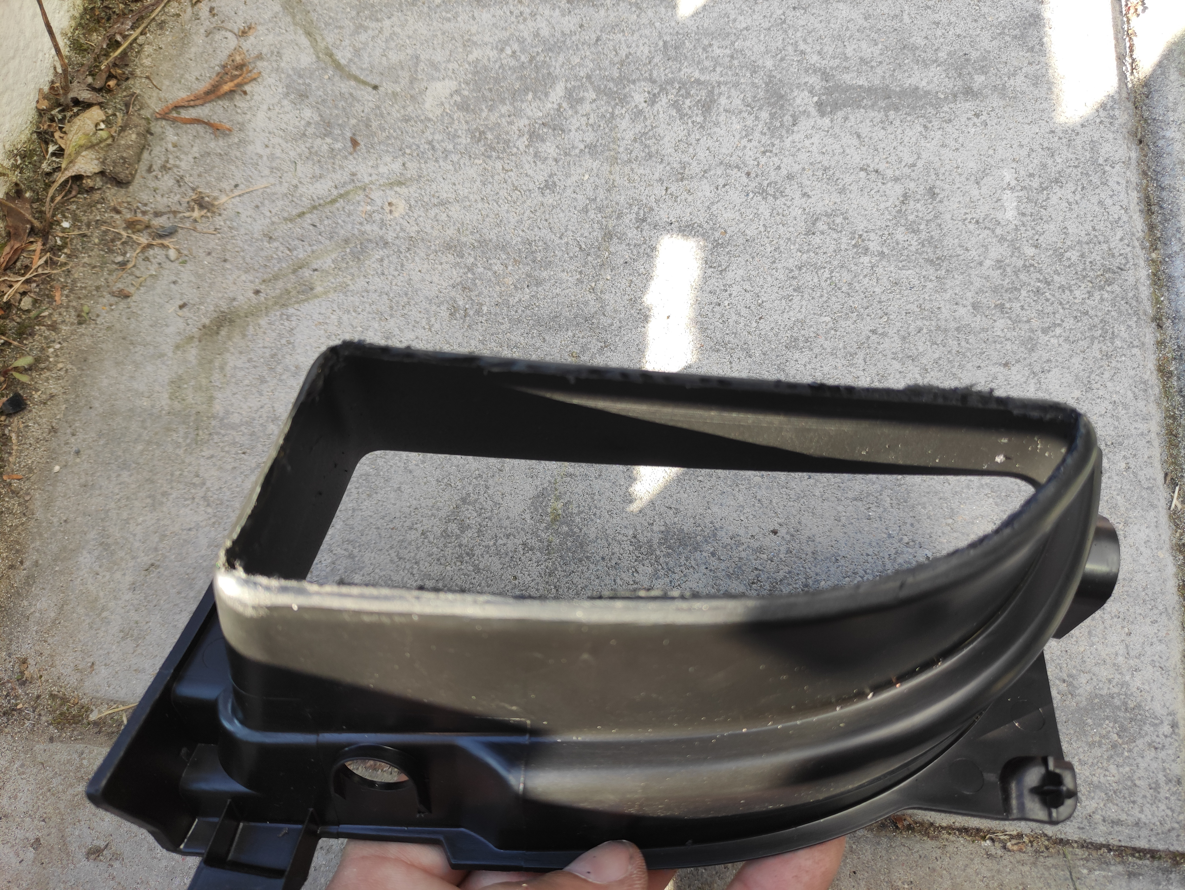

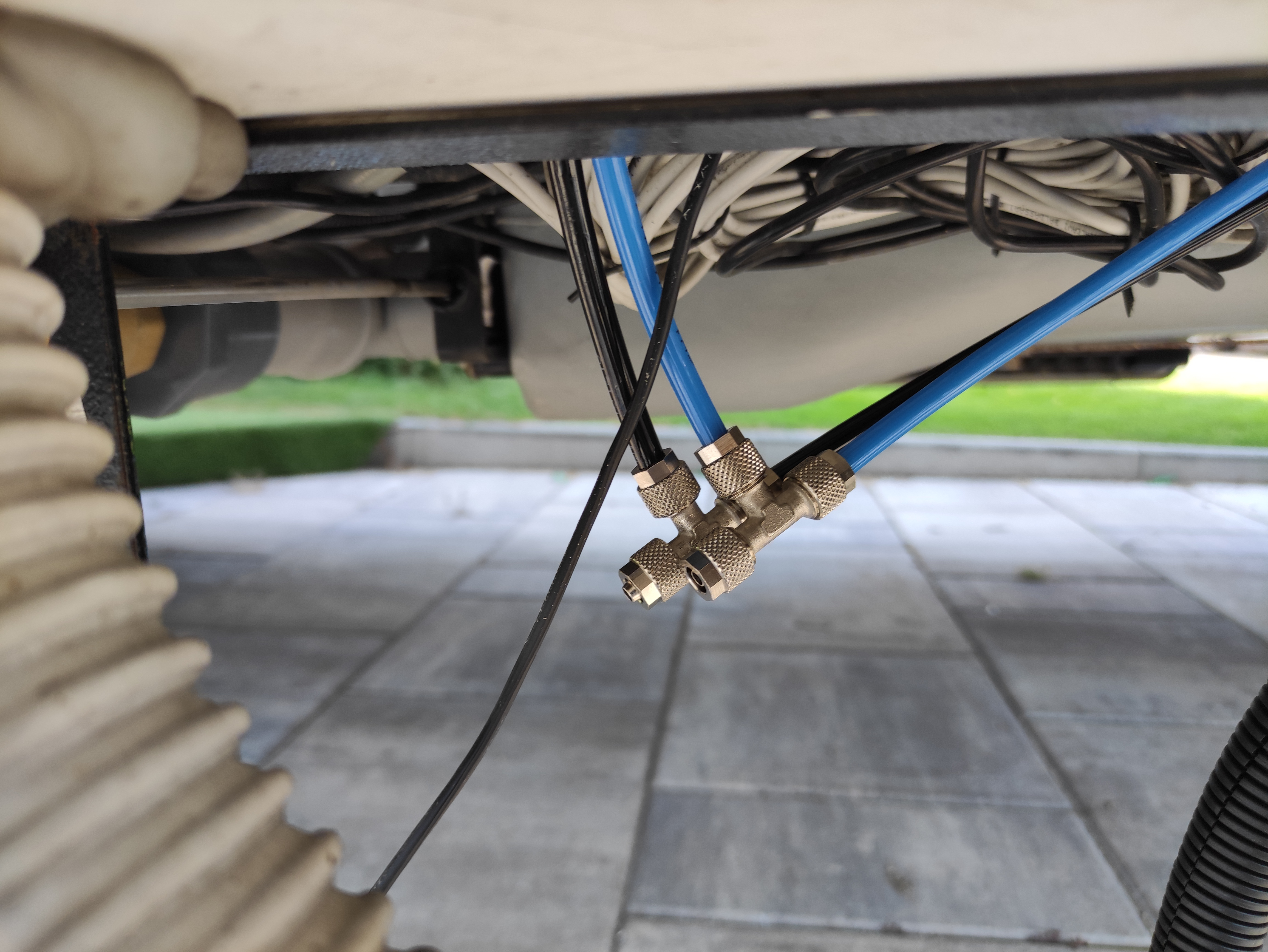

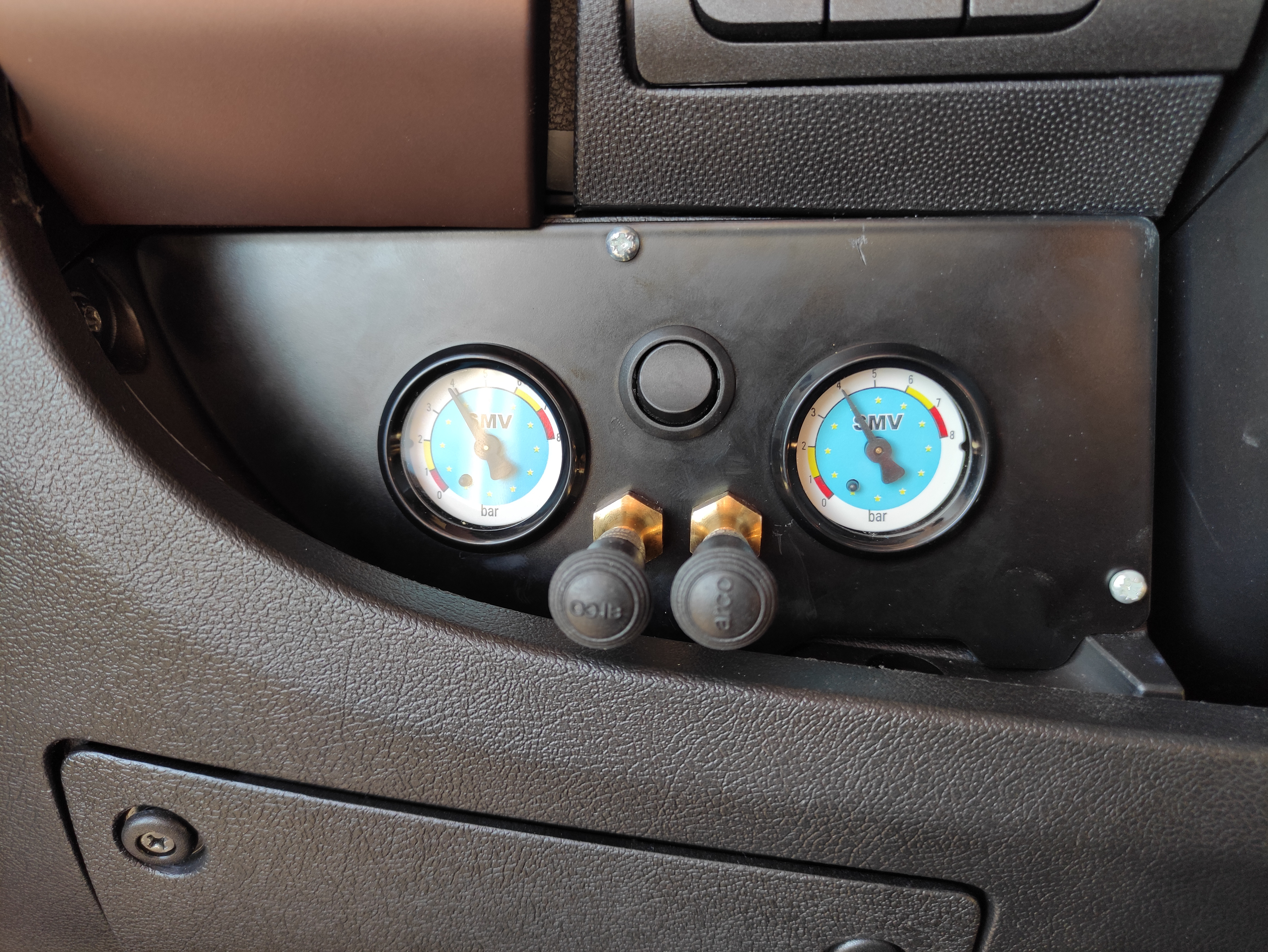

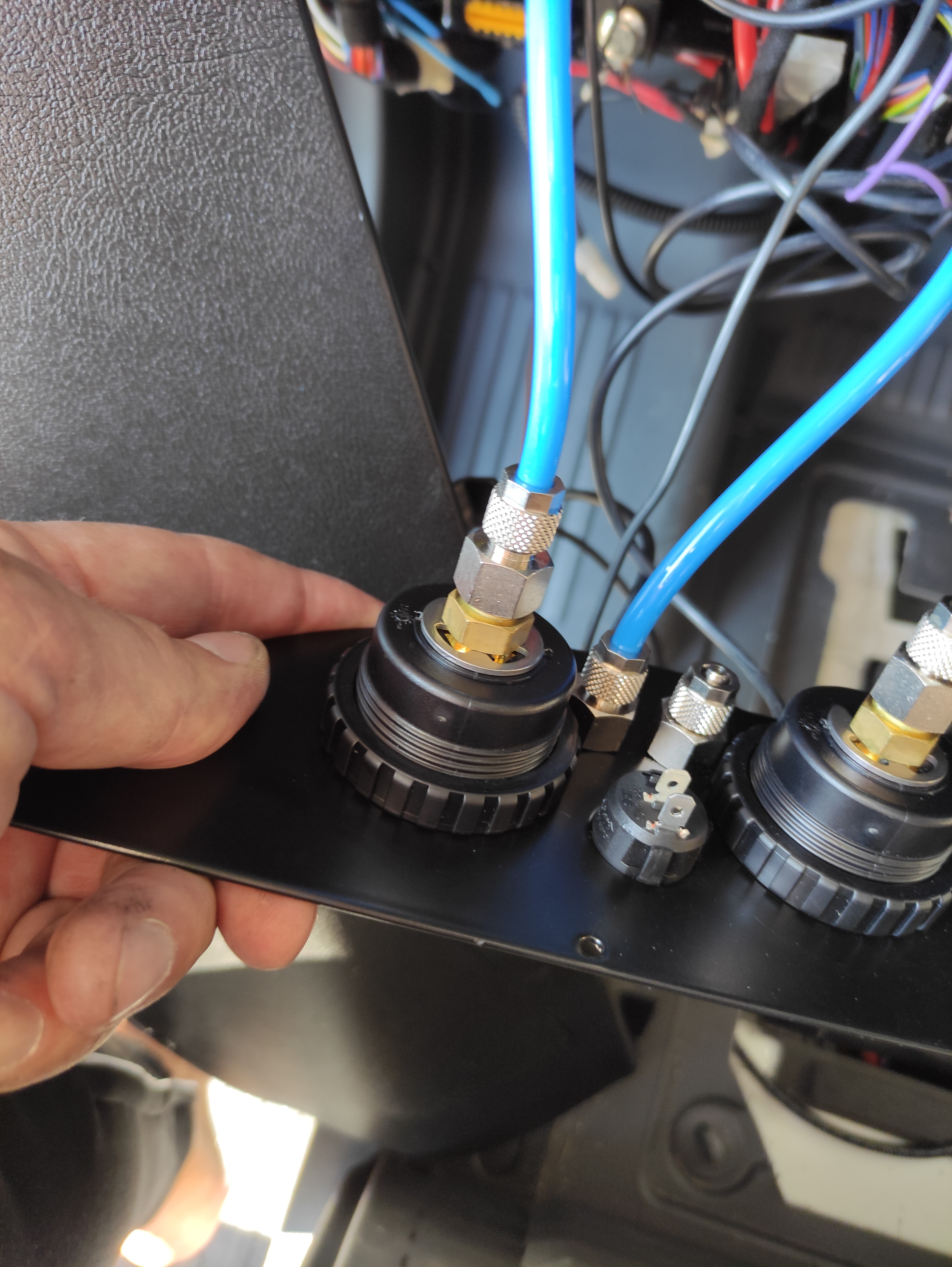

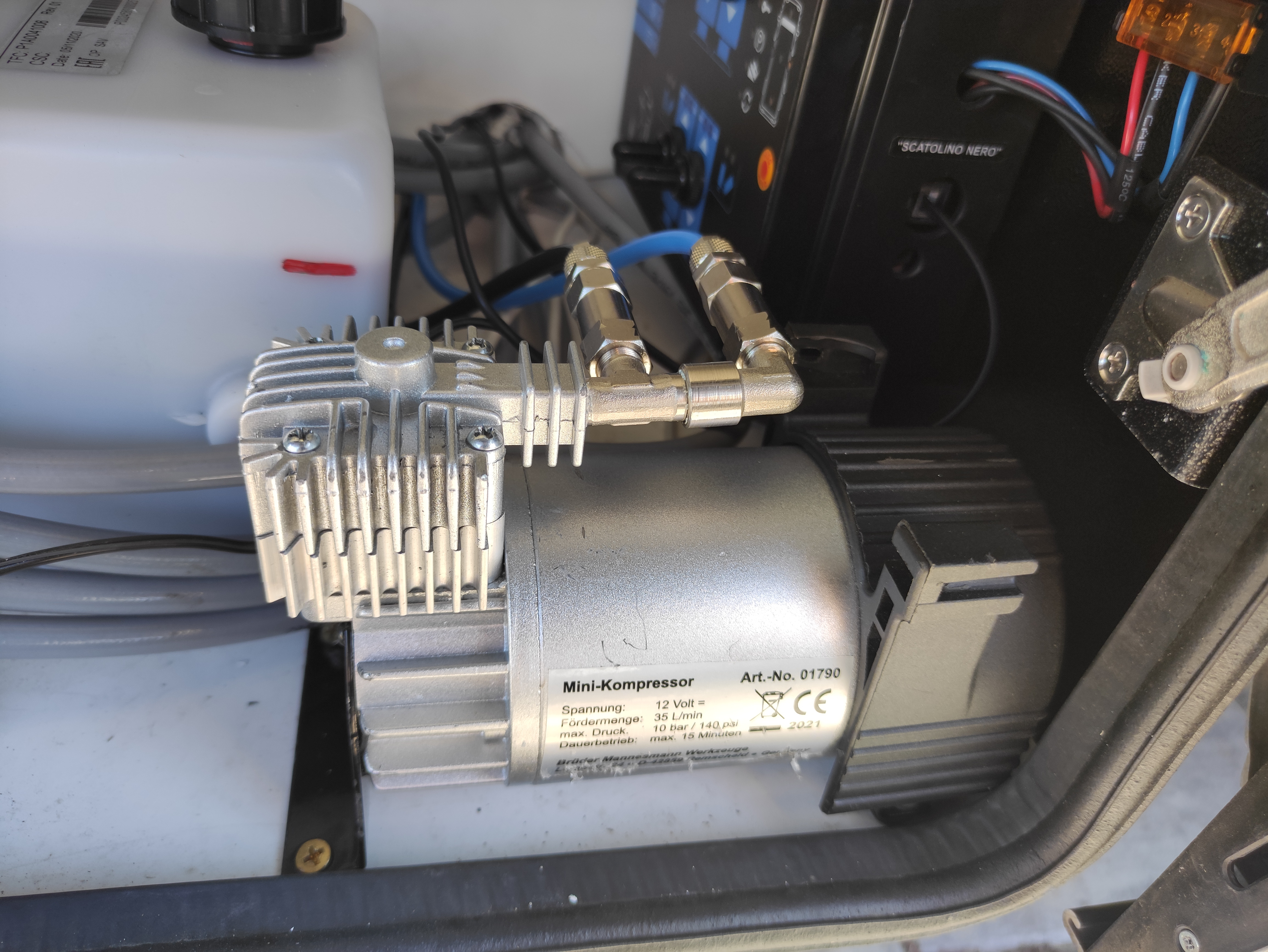

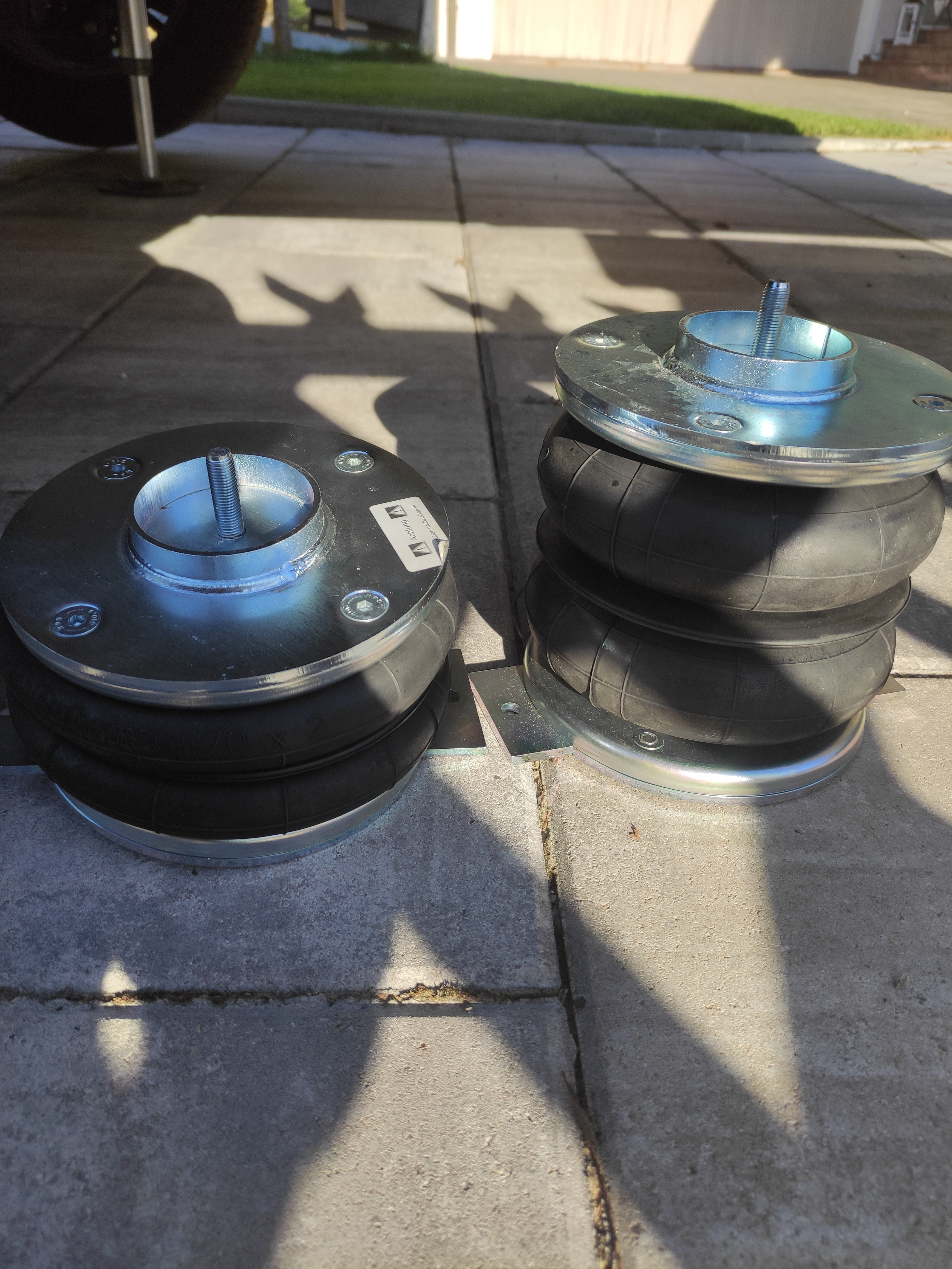

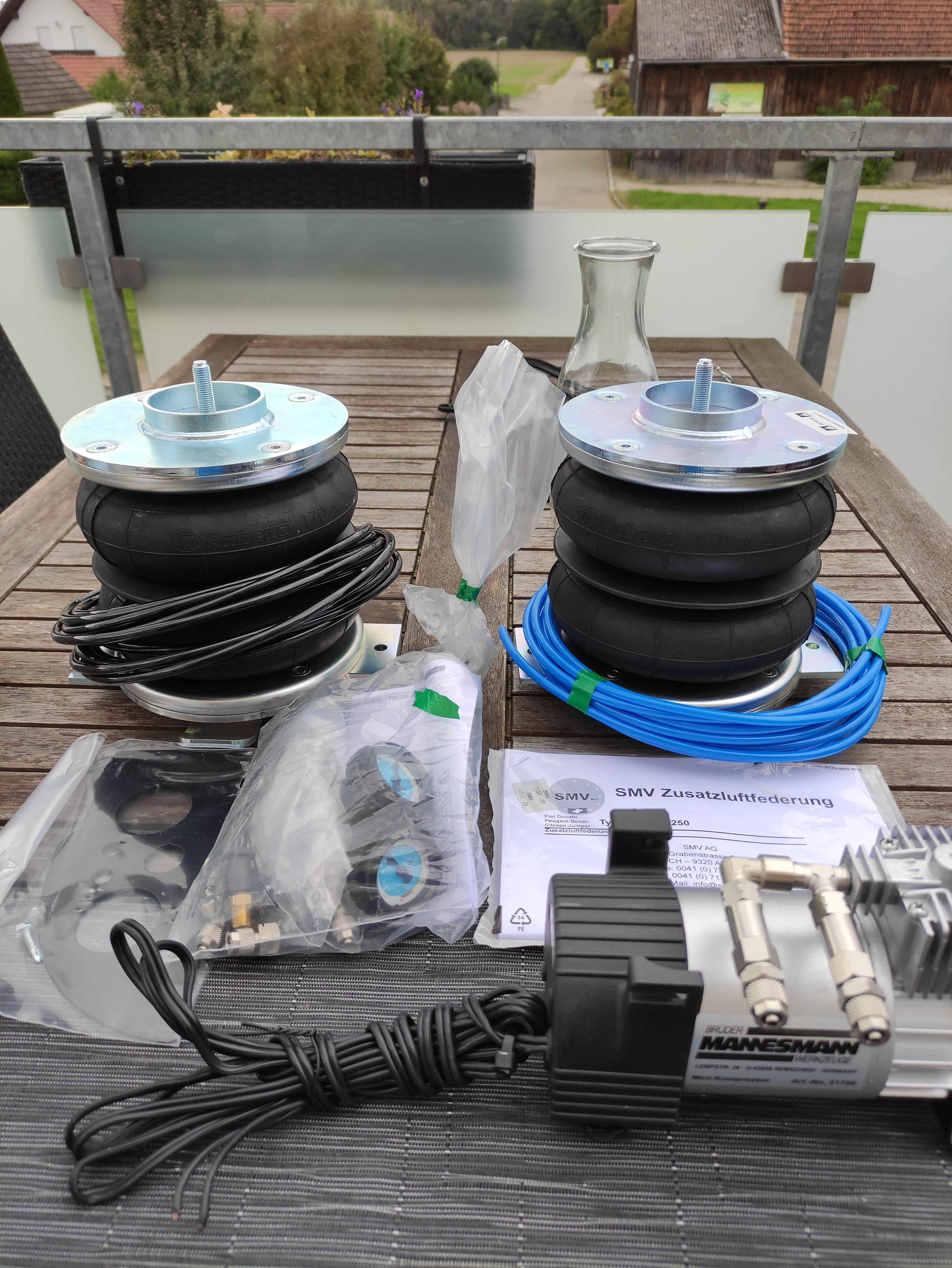

Einbau Zusatzluftfederung hinten in einem Mobilvetta K Yacht Tekno Line 86 mit Fiat 4,4t Fahrwerk.

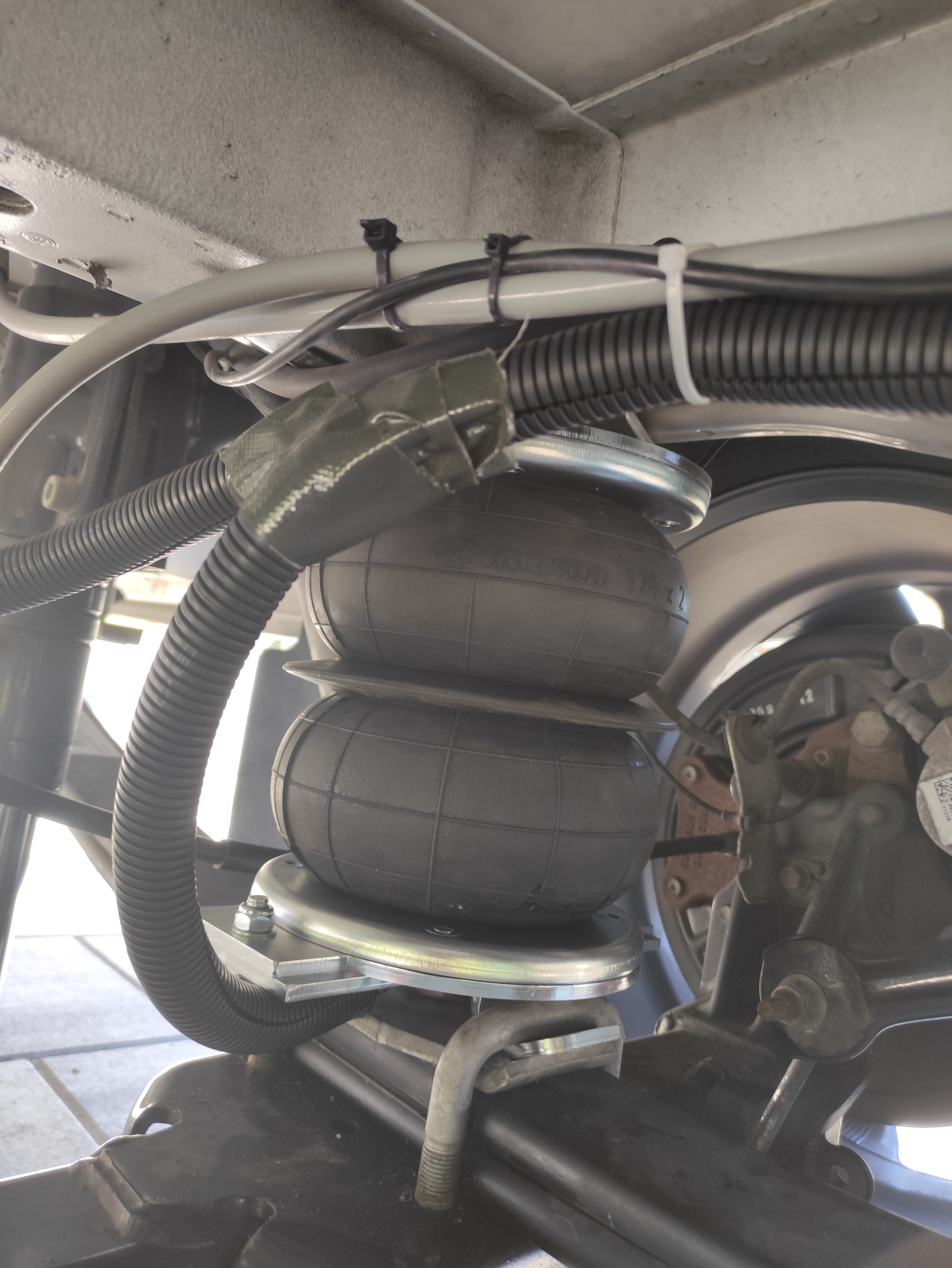

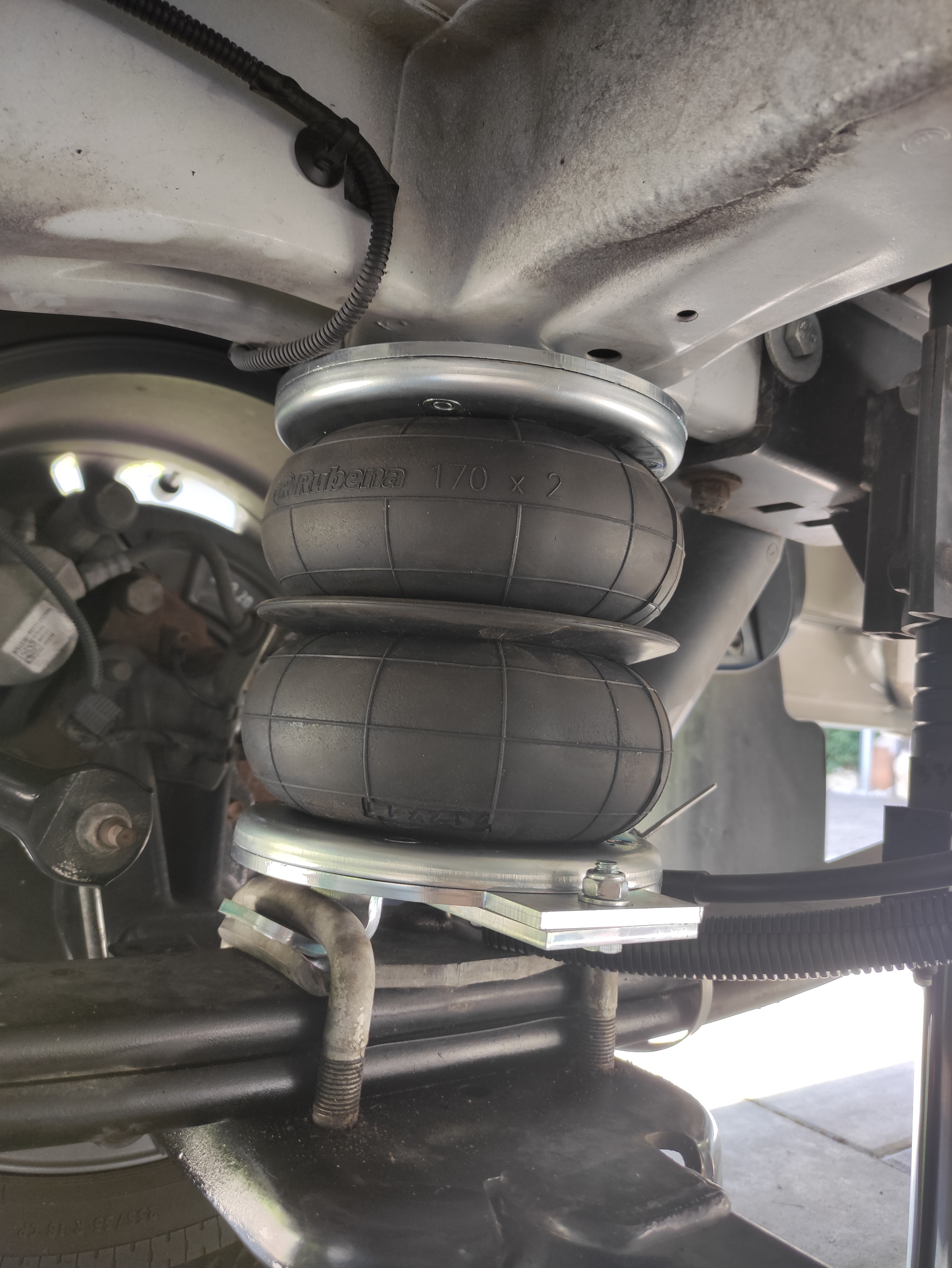

Eins vorweg: Ich kenne kaum eine Firma, wo man auch am Wochenende noch per Whatsapp oder Handy Support bekommt, dies war hier wirklich hervorragend. Ich habe mir die Z8 Zusatzluftfederung bei Italiacamper24 für 599€ inkl. Kompressor von Mannesmann gekauft. Sie ist innerhalb von einer Woche angekommen. Alles was man braucht ist dabei, selbst Kabelbinder. Den Einbau habe ich alleine durchgeführt. Hat mit viel Ruhe und Kaffee gerade einmal 6 Stunden gedauert. Tipp: Zum leichteren Einbau der Bälge einfach ein Stück Schlauch auf den Anschluß und dann das Ventil drauf. So kann er schön zusammengedrückt eingebaut werden. Ich habe noch zusätzlich über die Leitungen einen Wellschlauch mit Schlitz gemacht. Den Kompressor habe ich in hinter der Stauklappe verbaut, wo auch schon die Hydraulik für die Hubstützen ist. In das Fahrzeug bin ich mit den Leitungen dann durch den Batteriekasten gegangen, da waren schon genug Löcher vorhanden. Alles hat gepasst und es gab keine Probleme. Die Luftbälge lassen sich sogar noch vor und zurück verstellen, damit sie zu 100% gerade sind. Für diesen Preis wirklich ein Super Set was ich nur jeden empfehlen kann. Wird nun nächste Woche auf der Fahrt nach Kroatien ausgiebig getestet.
