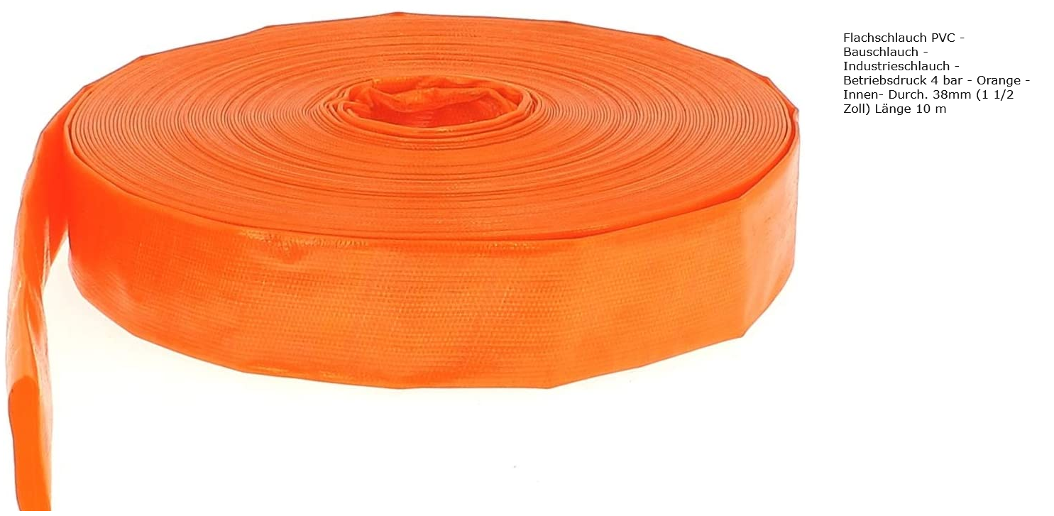

Ich bin auf der Suche nach einem platzsparenden langen (ca. 10-15m ) 1 ½ Zoll Abwasserschlauch den man für den Fall, dass man mal auf einem CP-Platz mit eigenen Abwasseranschluß steht, verwenden kann. Alles was ich an Spiralschläuchen etc. gefunden habe ist mir zu groß und sperrig. Nun gibt es ja diese Flachschläuche:
Hat da jemand Erfahrung mit den platten Dingern? Sind die als Abwasserschlauch zu gebrauchen?

Nein, meiner Meinung nach nicht. Der fehlende Wasserdruck durch das fehlende Gewicht im Abwassertank (wegen des Schlauchs sollte er ja immer leer sein) wird nicht reichen, um den Schlauch hochzudrücken. Ich habe mir damals einen festen, geriffelten Schlauch mit glatten Innenwänden gekauft, 10m lang. Den habe ich im Wohnwagen verwendet und jetzt, wenn wir ne Woche auf Texel stehen, verwende ich den auch. Selbst mit dem ist es schwierig, weil zu wenig Luft von oben nachkommt. Und wenn da nicht genug Gefälle ist, wirds auch problematisch... dann bastel ich mir eins mit Heringen und Kabelbindern, die den Schlauch vorne anheben und dann langsam abfallen lassen.
Fazit: Ich halte so einen flachen Schlauch für untauglich.

Klar geht ein Flachschlauch auch um Grauwasser bis dahin zu leiten wo es hin soll.
Mach ich sogar im Winter mit einer kleinen Pumpe wenn die Bodeneinlässe zugefroren sind.
Hinterher spülen, wieder zusammenrollen und in einen Plastikeimer mit Deckel, da stinkt nix.

Abwasser kann man aber auch einige Zeit im Grauwassertank sammeln, dann den Flachschlauch zur Entsorgung ausrollen,
dann Grauwasser laufen lassen und danach spülen und wieder einrollen, oder ?
