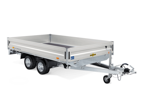

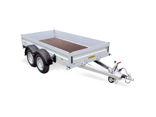

Jetzt stehen ein Tieflader mit 13 Zoll und Hochlader mit 10 Zoll zur Auswahl. Beide um die 2,5m lang.
Hochlader mit 10 Zoll Reifen ist nicht viel höher und deutlich flexibler.
Ich kann ihn als Platform nutzen und es stehen keine Reifen im Weg.
Dadurch natürlich wuch breitere Ladefläche.
Bloß fährt er sich auch genauso gut?
Wer hat Erfahrung mit den kleinen Reifen und Tandem Fahrwerk?
Ich habe bis jetzt nur Tandem mit 13 Zoll bei beiden Varianten gefahren.
Hier zwei Beispiele:

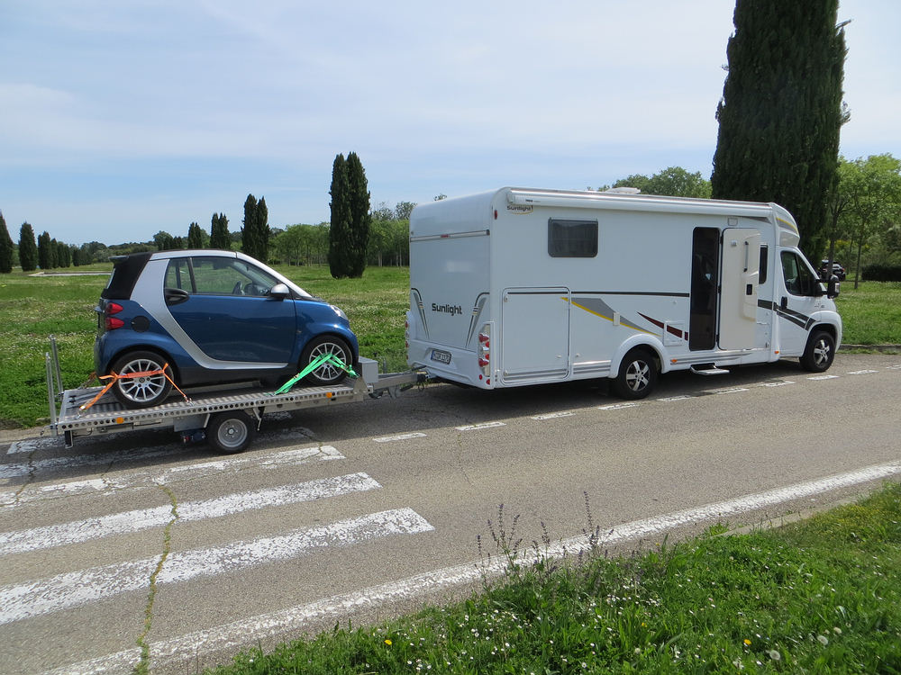

Hier unser Hänger den wir hatten.
Den Smart nehmen wir nicht mehr mit.
Der lief auch bei über 120 kmh auf der AB in FR spurtreu hinterher.
