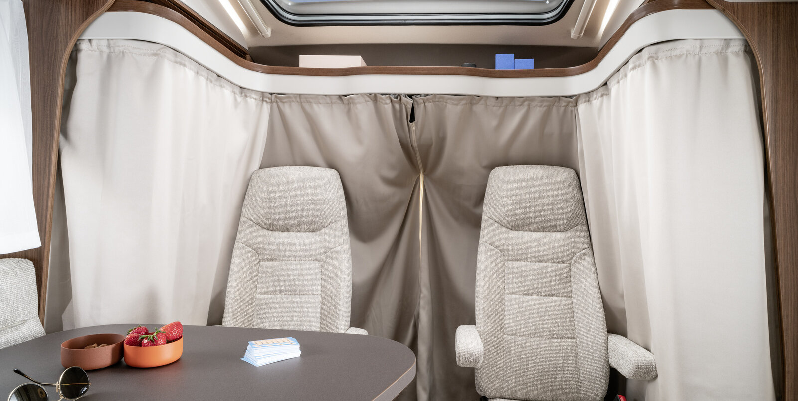

Nachdem ich seit einer Woche spekuliere wie ich das Fahrerhaus abtrenne fuer kuscheliges Wohnen bin ich in der Preisliste unter Arktispaket ueber diesen Vorhang gestolpert.
Und siehe da wie ich es vermutet habe ist die dicke Nut der gebogenen Fahrerhausverblendung fuer eine Gardinenschiene gedacht.
Genauso so wie auf dem Foto haette ich das gerne.
Vorhang dann einfach zur Seite schieben und hinter der B Säule verstauen.
Hat jemand diese Loesung und Erfahrung damit?

Hallo Bernd, wir haben diesen Vorhang bei der Bestellung gleich mitgeordert.
Die Erfahrungen sind durchzogen, aber ich kann ihn trotzdem empfehlen.
Zuerst was unangenehm auffiel:
Hymer scheint nur eine Version dieses Vorhangs zu verwenden. Egal ob VI oder TI, deshalb war er bei uns zu lang und schleifte am Boden. Wir mussten ihn ausbauen und im Fachgeschäft um 18 cm kürzen lassen.
Das Auf- und Zuziehen ist etwas fummelig. Vor allem muss man sehr darauf achten, dass man die Plastikgleiter nicht aus der Schiene zieht.
Hymer verwendet bei den Vorhangschienen Endstopper aus Plastik, für die ihr Entwickler 10 Jahre Straflager verdient. Bis wir das realisiert hatten, waren schon die ersten zwei Gleiter vom linken Vorhang mitsamt dem Stopper aus der Schiene geflutscht
. Und das an einer Stelle, wo Du auf keine Art wieder einfädeln kannst. Ich habe dann im Fachhandel die einfachen Viereckplättchen mit Schraube geholt und gleich im gesamten Mobil sämtliche Vorhangschienen neu gesichert.
Wenn der Vorhang gezogen ist, so dürfen die Sitze nur sehr vorsichtig zurückgefahren werden. Denn die Lehnen drücken oben gegen den Vorhang, was wieder die Gleiter belastet.
Je nachdem wirkt das Fahrzeug mit gezogenem Vorhang etwas eng.
Was trotzdem für diesen Vorhang spricht:
Hymer verwendet ein sehr hochwertiges Material, das ziemlich gut isoliert und auch optisch was her macht.
Der Wärmeverlust über die Fahrerkabine wird erheblich reduziert.
Die Schiene ist mittig geteilt, so dass das Einfädeln dort geht, denn in den Ecken kommst Du auch mit Chirurgenhänden nicht hin.
Wie gesagt, wir nutzen diesen Vorhang in kalten Tagen gerne (mit der nötigen Sorgfalt) und empfehlen ihn auch weiter.

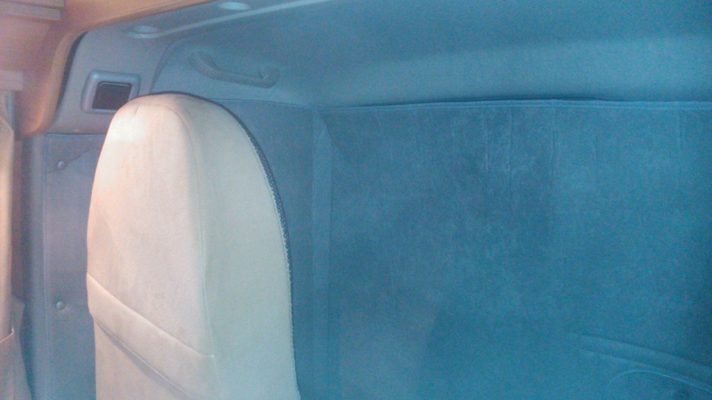

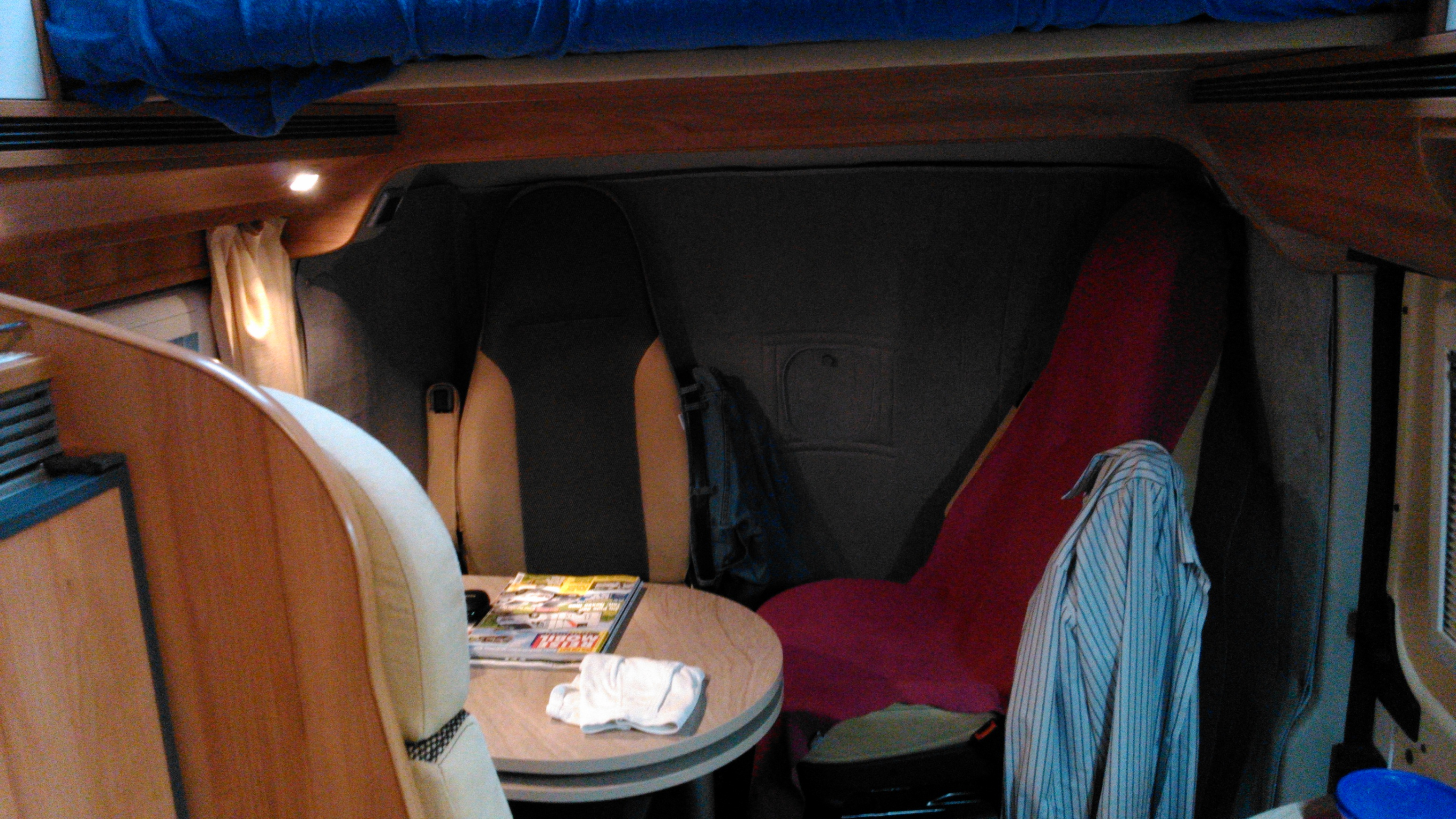

Wir haben in unser Kawa die Hindermann Abtrennung, super qualität, leicht anzubringen, schliesst sauber und perfekt aus.
Kostet ca 250 €

Wie habt ihr denn die Druckknöpfe festgemacht? Vorne wird der Vorhang doch in den Sonnenblenden eingehangen. Hält das und wie das Packmaß während des Transport?Variokawa hat geschrieben: Sa 13. Nov 2021, 19:54Wir haben in unser Kawa die Hindermann Abtrennung, super qualität, leicht anzubringen, schliesst sauber und perfekt aus.
Kostet ca 250 €
Sorry für das kapern. Wenn es stört Antwort gerne per PN.
Re: Hymer Isolier-Trennvorhang fuer Fahrerhaus
Mein Händler hat mir die Knöpfe draufgebaut ( Ich selbst habe zwei linke Hände) Hält an die Sonnenblende sehr gut aus. Packmasse ist nicht das Problem, passt in unser "Garage " anstandlos
hier sieht man es besser
