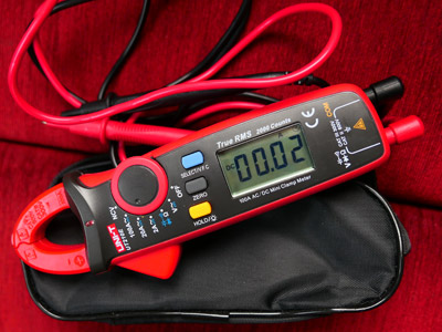

ohne die Akkuspannung zu kennen, kommst Du nicht weiter.
Einfach direkt am Akku oder der Zuleitung.
https://www.amazon.de/gp/product/B00O1Q ... uage=de_DE

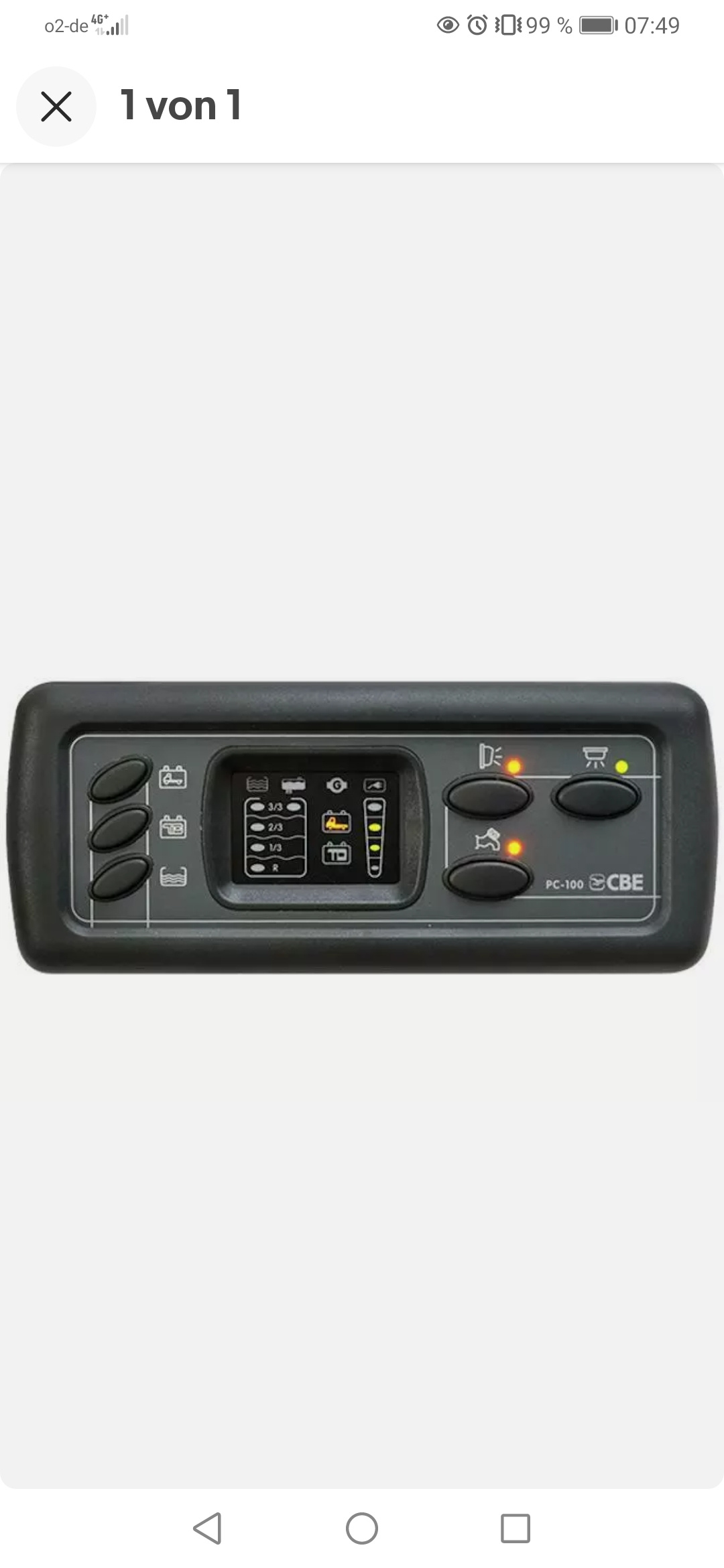

In meinem Challenger ist ein Cbe 100 Display verbaut.
Dort leuchtet, je nach dem was anliegt entweder die "G" Lampe, wenn der Motor läuft, oder die "Stecker" Lampe wenn 230V von extern Anliegen. Egal ob es eingeschaltet ist oder nicht.
Funktioniert, dass denn bei dir oder ist es komplett tot?
