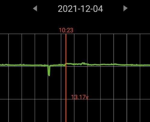

Re: Ladebooster - wofür überhaupt?
Das ist Nr.1 des Knackpunktes. Und wenn man da nicht jemanden stundelang optimieren lassen will, dann klemmt man einfach zwischen Startbatterie und Aufbaubatterie einen Booster, fertig.
N2. Anhand eines Beispiels. Meine Batterien waren wegen bedeckten Wetter um die 60-80A entladen. Nach einer längeren Fahrt waren sie immer noch nicht voll. Ein weiterer Test hat ergeben, die Batterien werden nur mit 10-12A geladen.
Andreas (aknus) hat mich dann noch darauf aufmerksam gemacht, dass es auch am über 12 Strom laufenden Kühlschrank gelegen haben kann. Kann sein....ich habe es vergessen auf der Rückfahrt zu prüfen. (wird noch gemacht)
Mit einem Ladebooster wäre das aber egal, da man diesen am Wohnmobil Ladegerät vorbei installieren kann. Dann wäre es egal, wie viel das Ladegerät leistet.

Mit dem Kühlschrank über 12V während der Fahrt ist korrekt. Der zieht etwa 17-18A. Das ist bei meiner Installation auch so. Ab Werk ist ein 25A Schaudt Booster bei uns verbaut und es blieben nur noch 7-8 A für die Aufbaubatterie. Das ist natürlich sehr wenig.AndiEh hat geschrieben: ↑Sa 25. Dez 2021, 17:04Das ist Nr.1 des Knackpunktes. Und wenn man da nicht jemanden stundelang optimieren lassen will, dann klemmt man einfach zwischen Startbatterie und Aufbaubatterie einen Booster, fertig.
Ich hatte das dann hier im Forum mal thematisiert und Alfred gab mir den entscheidenden Tipp: Ich habe einfach zwischen B1 und B2 einen weiteren 25A Schaudt Booster gebaut. So habe ich nun ausreichende Ladung während der Fahrt und musste nichts an der Verkabelung ändern, wenn ich einen stärkeren Booster verbaut hätte. Bin sehr zufrieden so.
