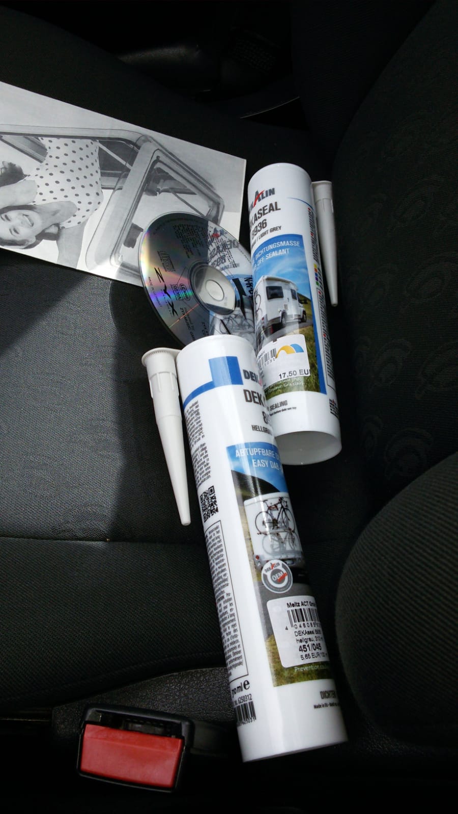

Das ist Dekaseal o. ähnl. https://dekalin.de/dekaseal-8936-dichtu ... erklebrig/
Eine Dichtmasse, die dichtet und klebt. Nicht verklebt wie Silikon oder die Endwaffe Sikaflex.
Auf keinen Fall entfernen, wenn man sich mit der Materie nicht auskennt. Die Dichtmasse klebt auch nach Jahren noch. Härtet nicht aus (sicherlich nach 15 - 20 Jahren doch) und arbeitet mit.
Gibt es üblich in den Farben weiß, grau und schwarz. Weiterer Vorteil, man kann zerstörungsfrei z. B. Fenster ausbauen, und wieder neu einsetzen, mit neuer Dichtmasse.
Die unterschiedlichen Mengen kommen von verschiedenen Arbeitern, Druck beim zusammen schrauben etc.
Links arbeitet ein erfahrener Mitarbeiter, rechts ein Leiharbeiter, dem man in 15 Minuten die Dichtmittelspritze erklärt hat. Hustet der dann noch, oder vergisst ein paar mm hat man eine Torfbude irgendwann.

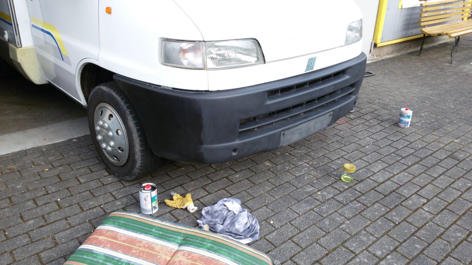

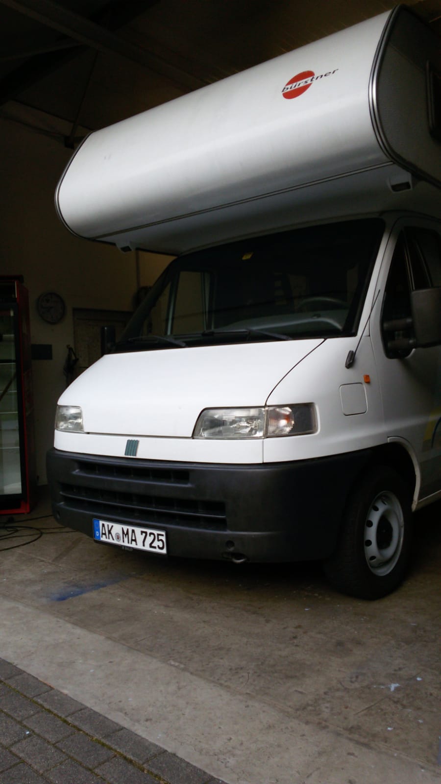

Das Aushärten der Dichtmasse kann leicht durch regelmäßige Pflege mit AmorAll vermieden werden,mein Wohnmobil ist über 30 Jahre alt,die Dichtmasse ist überall geschmeidig geblieben,ich habe natürlich noch den Vorteil,dass mein Fahrzeug in der Garage steht,wenn ich nicht damit unterwegs bin.
Zum Wohnmobilkauf: Niemals von dem "Will haben Gedanken" leiten lassen,das geht unter Garantie schief.Immer jemand mitnehmen,der sich auskennt und idealerweise über ein kapazitives Feuchtigkeitsmessgerät verfügt und Dich als Unparteiischer von einem Spontankauf abhalten kann,wenn es dafür gute Gründe gibt.Niemals ein Fahrzeug von einem Händler "im Kundenauftrag" kaufen,damit will sich der Verkäufer vor der Gewährleistung drücken.

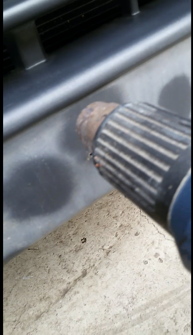

Hi Arno, ich bin/war auch Fan von AmorAll. Möchte dir einen Tipp geben bezüglich Spiegel, Stoßstangen oder sonstige nicht lackierte Kunststoffteile.Elgeba hat geschrieben: Mi 29. Dez 2021, 17:51Hallo, Frank
Nimm einen Heißluftfön und Fön die Teile mal. Vorher mit Nitroverdünnung reinigen. Sieht aus wie neu und hält länger wie AllmorAll.

Den Trick kenne ich auch,das geht aber nicht unbegrenzt und kann zu Rissen im Plastik führen,ich weiß schon,warum ich auf derartige Methoden verzichte.

Der wichtigste und richtige Artikel hier in diesem Tröd habe ich oben verlinkt. Dekaseal. Gibt es auch von Würth und heißt dort: https://eshop.wuerth.de/Produktkategori ... de/DE/EUR/
Amorall Kunststoff bezw. Tiefenpflege für Kunststoffteile, Gummi etc. wird Arno vermutlich meinen. Das ist ein Frischmacher. Ähnl. Efekt aber nicht dauerhaft bekommst du mit Silikonspray, Öl, Schuwixe oder ganz früher Altöl. Der Vergleich hinkt zwar, aber so kann man sich ein Bild machen.
Amo. begleitet viele Autonarren (auch mich) schon über Jahrzehnte. Ist aber in Zeiten, wo es keine Dichtgummis mehr an den neuen Autos gibt überflüssig.
Sikalflex ist eine Klebemasse ähnl. Silikon nur für den Karosseriebau. Bezeichnung 221. Was du damit verklebst, lässt sich (wenn kein Draht dazwischen passt) nicht mehr gewaltfrei entfernen.

Man bekommt das alles übers Net. Ebay, Amazon und oft von Privat, weil zuviel gekauft wurde.
Teils für unter 10 €. Ich glaube 17 € ist der VK direkt über Würth.
Jeder Campingartikelhändler verkauft das. Ich habe das erste bei Dometic dirkt hier bei uns Samstags geholt. Wollte fertig werden.
Man sollte sich von diversen Mythen verabschieden. Man wird auch nicht wirklich wieder weggeschickt, wenn man vor Ort holt. Nur die Preise könnten da jenseits von gut und böse sein. Im Minutentakt gehen da die Handwerker rein. Fragt man einfach ob man das auf ihn kaufen kann. Bei Barzahlung kein Problem.
Dekaseal 8936 bekommst du überall. Und das ist alles das gleiche Zeugs.
