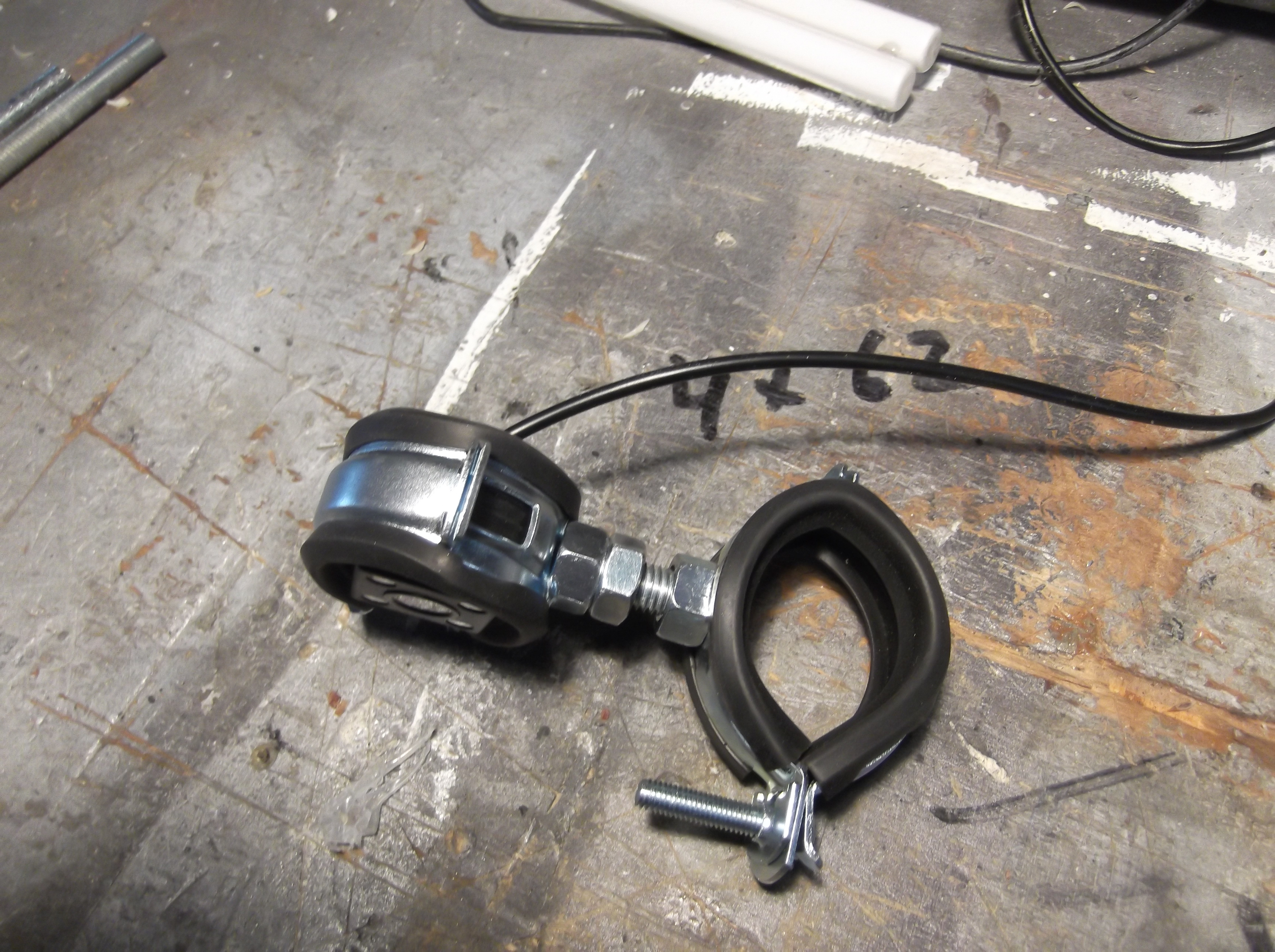

Es hat mich schon immer gestört,dass ich, um mein Fahrzeug über den manchmal abenteuerlichen Ablassmöglichkeiten richtig abzustellen,oftmals ein-oder zweimal aussteigen musste.Da ich schon von Kameras am Grauwasserablass gelesen hatte,habe ich meinen Fundus mal durchforstet und einen billigen Chinakracher aufgestöbert,der sich dafür eignet,hatte aber keine Halterung für das Ding.Ich habe jetzt aus zwei Rohrschellen 1 Zoll,einem kleinen Stück Gewindestange und einer Mutter eine Halterung gebaut,die ich im Frühjahr nur noch am Grauwasserablass befestigen muss,danach noch Kabel ins Führerhaus verlegen und dort den Monitor anschließen,fertig.

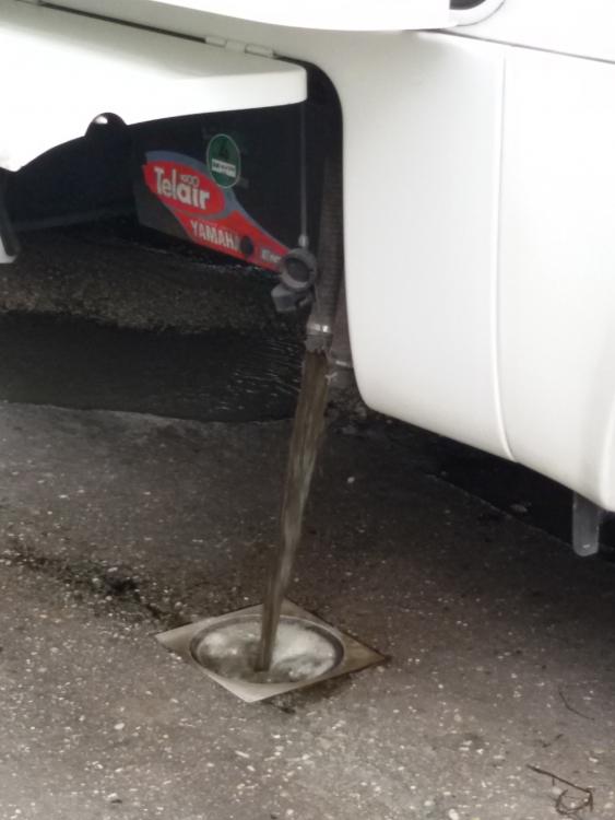

Bild Bild
Und ein Ablasshahn mit Funk.

Meine "Abwasserkamera" sitzt in Fahrtrichtung gesehen unmittelbar hinter dem Schmutzfänger des rechten Hinterrades,also sehr geschützt.Was die Verlegung des Kabels betrifft,kein Problem,entlang des Chassis nach vorne,durch die Entlüftung des Gaskastens rein,kleine Bohrung und dann ins Führerhaus.Bevor Fragen aufkommen: Da laufen auch schon die Kabel für die Solaranlage und den CB Funk durch,ist in einem Kabelkanal verlegt und der TÜV hat auch keine Einwände,die Bohrung ins Führerhaus wurde nach Verlegung der Kabel mit Heißkleber versiegelt.
