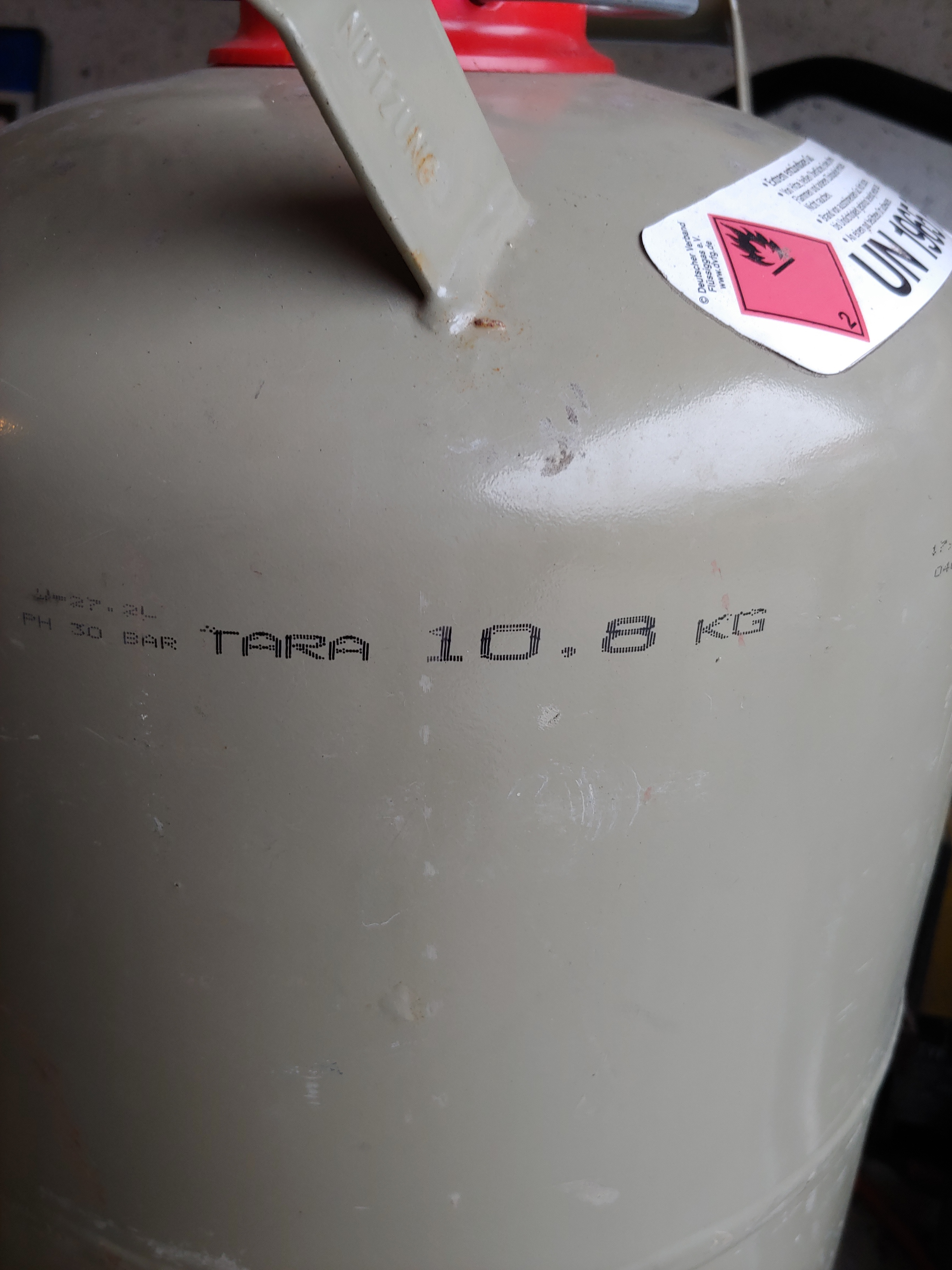

ich habe vor kurzem im Baumarkt graue Gasflaschen getauscht.
Da ich noch auf meine Frau warten musste hatte ich Zeit und schaute mir eine Gasflaschen mal genauer an. Auf der Flasche waren 3 (drei) verschiedene Taragewichte eingeschlagen. Eins im Griff und zwei im Flaschenkragen. Es waren rund zwei Kilo Unterschied.
Ist das Normal und woher kommt das?
Welches Gewicht gilt?
Danke im voraus für Eure Antworten.
Willi

Re: Welches (Tara) Leergewicht einer Gasflasche gilt?
Ist für jede Gasflasche unterschiedlich,
darum ist es bei jeder Gasflasche oben am Rand aufgedruckt.
Hab schon Gasflaschen von 10,5 bis 11,8kg gehabt, darum beim Nachwiegen immer das aufgedruckte Taragewicht abziehen.
Hall Volker,
vielleicht habe ich mich falsch ausgedrückt. Klar jede Flasche hat leer ein anderes Gewicht. Dieses ist individuell je nach Flaschenleergewicht eingprägt.
Ich habe jetzt eine Tauschflasche erhalten da sind 3 (drei) verschiedene Leergewichte eingeprägt. Es ist um die zwei Kilo Differenz.
Warum ist das so und vor allem:
welches Gewicht gilt??
Und wo steht welches Gewicht ?
Hallo Walter,
wie im Startpost beschrieben:
1. Gewicht im Griff eingeschlagen, die beiden anderen im Flaschenhals oder Flaschenkragen, wie man die Rundung oben auch immer nennt.eingeschlagen.
Dann schreib doch zu der Plazierung mal die Gewichtszahl !
Hallo Walter,
habe mich getäuscht: 2 Gewichte auf dem Griff und eine auf dem Viele Grüße
Willi
Willi
Einmal Tara, einmal Gewicht Propan, einmal Gewicht Butan ...
wo ist das Problem?
wo ist das Problem?

Alfred hat geschrieben: Mi 26. Jan 2022, 15:50Einmal Tara, einmal Gewicht Propan, einmal Gewicht Butan ...
Kein Problem, es fehlt das verstehen.
Ich habe einige Tauschflaschen.
Ich habs noch nie eine mit so vielen Gewichtsangaben gesehen. Sorry für die doofe Frage.
Willi
Willi
