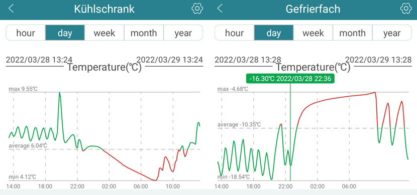

Hier ein Beispiel bei -24°C, wenn der Kühlschrank die Kühlung abschaltet, so gegen 22.00 Uhr.
