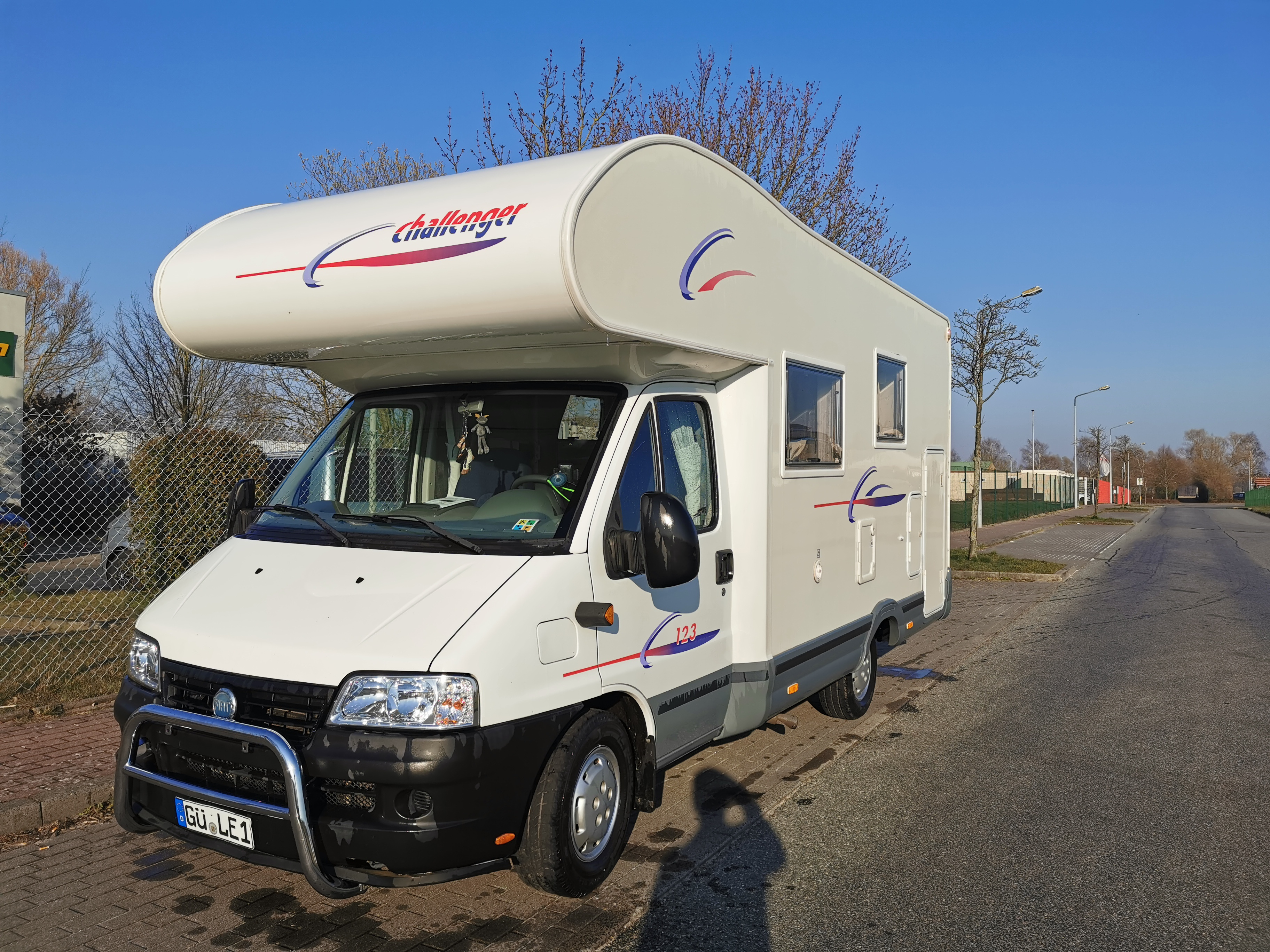

Das Thema "Frontschutzbügel" wurde in einem anderen Thread angesprochen, da OT jetzt hier ein neuer Thread ...:
... Umrüstung auf 18-Zoll
Luxman hat geschrieben: So 30. Jan 2022, 17:59
Anon8 hat geschrieben: So 30. Jan 2022, 17:49
das ist ein Personenschutzbügel
Hmm, nicht uebel nehmen als Fussgaenger moechte ich damit nicht in Kontakt kommen, da sind die Beine platt.
Auch die Knautschzone deiner Front ist nicht mehr diesselbe wie vorher. Ausser Optik - kann man moegen - muss man nicht - bringt es nichts.
Jetzt erst gelesen ...
Das ist so nicht richtig ...!!!
Heute müssen alle Frontschutzbügel die nach dem 25. Mai 2007 zum Einsatz kommen die EU-Richtlinie 2005/66EG über Verwendung von Frontschutzsystemen an Fahrzeugen erfüllen. Der Hersteller muss unter anderem nachweisen, dass mit der Montage des Bügels die Wahrscheinlichkeit schwerer Verletzungen für Fußgänger im Falle eines Unfalles um 10% sinkt. Durch erhöhte Flexibilität der Bügel, dieser wird an die Crashbox des Fahrzeugs gekoppelt, wird die Aufprallenergie bei einem Unfall minimiert und die Unfallfolgen verringert. Dadurch und durch weitere wesentliche Verbesserungen wird der bisherige 'Kuhfänger' zum Personenschutzbügel.
Die Fernscheinwerfer werden von meinem Händler nicht mehr an einfache Klemmlampenhalter befestigt, sondern wie auf dem Foto durch neuartige, optimierte KS-Halter, damit der Scheinwerfer einen besseren Sitz hat und gegen ein Verdrehen geschützt ist. Die Lampenfüße haben nun einen Schlitz gegen das seitliche Verdrehen.

Was bringt der Bügel?
Gar nichts. Es ist Optik, es gefällt mir, ist zugelassen mit ABE, fertig. Außerdem sind die Teile für den 244er Duc inzwischen sehr rar und es war nicht leicht einen zu bekommen, aber nun hab ich einen.
Mehr Gründe brauche ich nicht. *JOKINGLY*
Grüße Eric

Für mich war in erster Linie die Optik ausschlaggebend ... und die Tatsache, dass ich so die Zusatzscheinwerfer vernünftig arretieren konnte.
